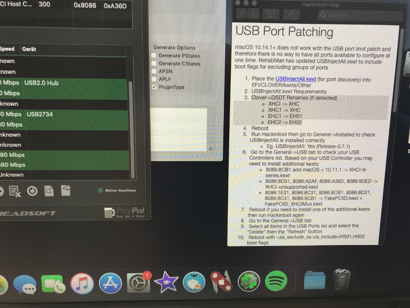

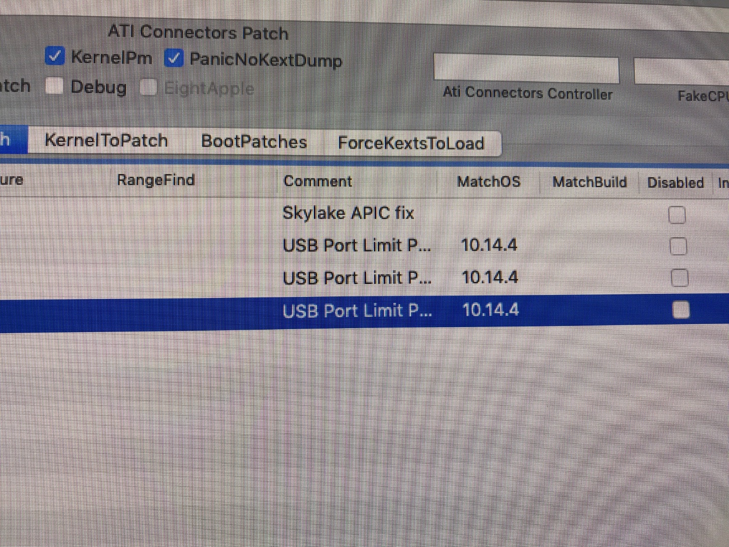

  • In deiner config.plist sind noch lauter alte Port Limit Patches drin (sogar bis runter zu macOS 10.11), die dein angegebenes Betriebssystem 10.14.6 alle überhaupt nicht betreffen. Bitte genau lesen, was in der Hackintool-Port-Mapping-Anleitung steht. Da steht doch gleich in der ersten Zeile "macOS 10.14.1+ does not work with the USB port limit patch". Also kannst du die Port Limit Patches alle raus hauen und wirklich einfach nach der Anleitung vorgehen. Ich verstehe nicht, was genau du nicht im Clover-Ordner findest? Die USBInjectAll.kext ist doch vorhanden. Du brauchst zum Mappen eigentlich nur diese und fügst dann der Reihe nach wie angegeben die Boot-Argumente (boot flags) ein. Die in der Anleitung genannten DSDT-Renames (in der config.plist unter Acpi) hast du nicht drin und vermutlich brauchst du sie auch nicht, könnte man aber im Zweifel nachschauen, wenn was nicht klappt. Ich kenne dein Board selbst nicht, aber es kann gut sein, dass die unter 6. genannten Kexts auch gar nicht benötigt werden. Probiers doch vielleicht also erstmal ohne.

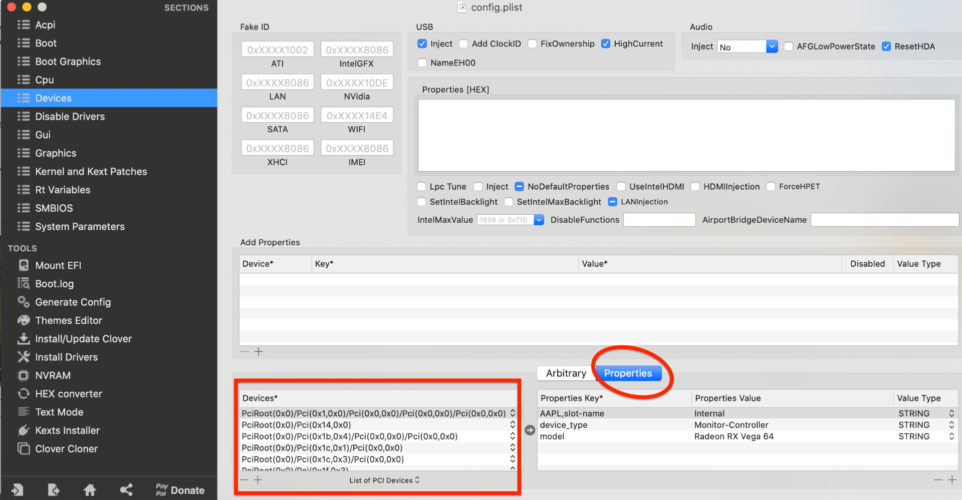

    Was mir noch auffällt: Deine MLB stimmt nicht mit deiner Board Serial Number überein. Du kannst das MLB-Feld unter Rt Variables einfach komplett leer machen. Außerdem hast du keine SmUUID (unter SMBIOS) eingetragen.
    Unter Devices->Properties ist auch eine ganze Menge an Device-Einträgen drin, die für dein System zum Teil unzutreffend sind (einen Intel Xeon Prozessor hast du sicherlich nicht auf deinem Board), allesamt aber eh nur kosmetischer Natur, die können also wirklich komplett raus.

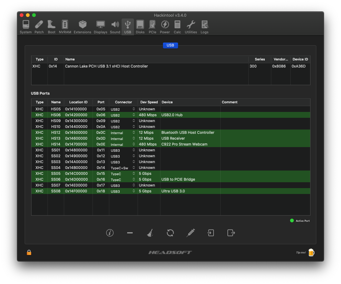

  • Welche Möglichkeit gibt es denn alle usb Ports zu nutzen um einen USB Kext zu erstellen?
    Bei meinem alten Board funktionierte das dass ich alle gleichzeitig nutzen konnte um einen usb kext zu erstellen.
    Danke al6042 ich nutze das Deepcool matrexx 50 v3 ich habe nur 2x Usb 2.0 und ein Mal usb 3.0
    Ich würde gerne den usb kext selber erstellen.
    Und was ich in Clover nicht finde ist das hier was markiert im Bild ist.
    JimSalabim wenn ich dich und das Hackintool richtig verstanden habe kann ich alle usbport limit löschen aus der findig richtig? (Diese drei auch noch löschen? Oder nur das macOS davon?)Bild
    Und noch eine Sache du meintest das in Devices noch bisschen Kosmetik für eine xeon CPU ist. Meinst du diese Beiden- unter Properties? Bild
  • Ich glaube der USB-Patch für 10.14.4 und aufwärts ist seit einem der Updates von 10.14.6 nicht mehr funktional.
    Da ich aber selbst nicht mehr mit Mojave arbeite, kann ich da leider nicht viel zu beitragen.
  • Also vielleicht schreibe ich einfach was ich gerade gemacht habe:
    Die Usb Port limits von 10.11 bis 10.13 komplett gelöscht aus der Liste und die von 10.14 habe ich nur das Mac OS da aus der Spalte entfernt wie im Foto zu sehen.

    Alle werden erkannt nur die 2 usb 2.0 Ports im Gehäuse nicht damit meine ich das diese nicht als aktiver Port im hackintool gezeigt werden. Usb c habe ich leider keinen zum Testen. Könnte man mir eventuell sagen welche Ports das im hackintool sind für den einen usb cPort am mainboard?
    Dann mönnte ich einen kext selber erstellen.

  • Für die USB-C-Infos kannst du die Ports aus meinem Kext übernehmen.
    Das wären SS04 (USB-C hinten mit Switch-Funktion), SS05 und SS06 (USB-C vorne ohne Switch-Funktion).

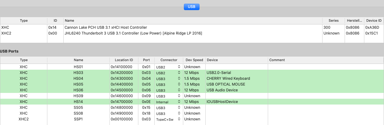

  • Danke al6042 für die c ports. Aber die beiden usb 2.0 Ports die dort nicht als aktiver port angezeigt werden werden wahrscheinlich nicht funktionieren oder?
    Bei dir steht ja auch was von Bluetooth bei mir nicht obwohl ich eine Bluetooth und wifi Karte habe.
