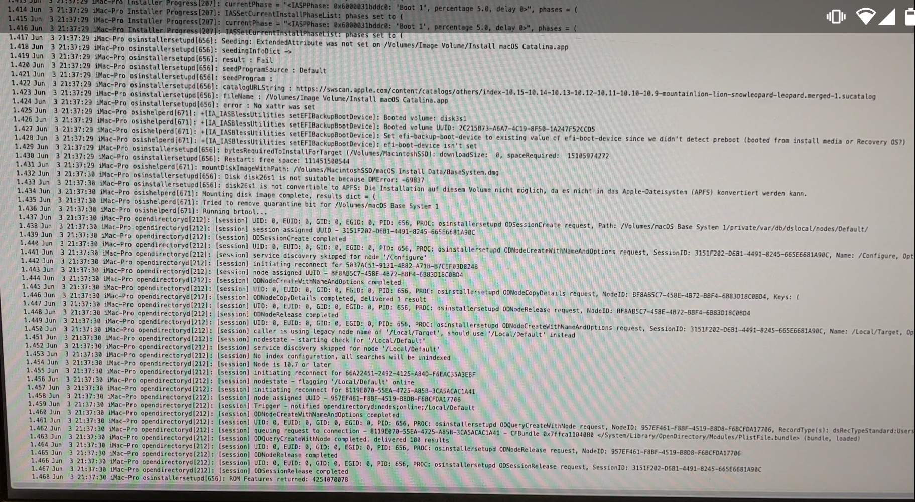

    Ich habe versucht, auf einem ähnlichen System Catalina zu installieren:
    Gigabyte Z490 Aorus Elite AC
    Intel i7-10700K
    Radeon RX 5700
    Leider meldet der OSX installer nach einem (dem ersten, velleicht crash-verursachten?) Reboot, dass die Installation nicht abgeschlossen werden kann.
    Das ganze ist mein erster Hackintosh build, deswegen bin ich im debuggen noch ein bisschen hilflos.
    Hattest du vl in deinem Prozess mal ein ähnliches Problem? Vielleicht fehlt meiner config/meinen SSDTs auch noch was essenzielles (zb. wird ohne SSDT vermutlich noch kein ethernet funktionieren, aber ich bin davon ausgegangen, dass macOS mir dann eine ordentliche fehlermeldung präsentiert...).
    Würd' mich freuen, wenn du mal auf meine config blickst!
    Das install log hab' ich auch angehängt.
    lg, Joe
    Nachtrag 1:
    Das angefügte Bild ist das Install-Log unmittelbar vor dem reboot.
    Könnte das doch etwas mit der fehlenden Internet-Verbidung zu tun haben?
    Nachtrag 2 (LÖSUNG): Die RX5700 verursacht wohl Crashes im ersten Installationsschritt. Karte deaktivieren (-wegnoegpu boot arg), dann installiert mac OS mit textausgabe. Beim nächsten Reboot das Flag wieder wegnehmen - und voila, ich sehe die Länderauswahl.

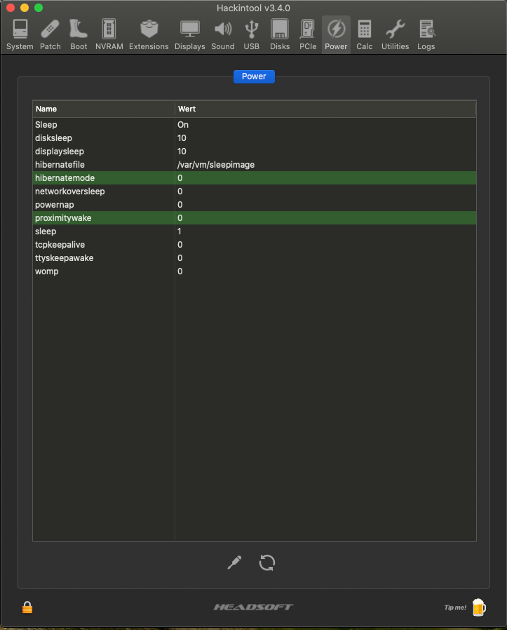

    ich hab jetzt auf meinem das Problem, was ich eigentlich mit jedem Hackintosh irgendwann mal hatte: Sleep/Wake Issues.
    Ich hab eigentlich alles probiert, was mir einfällt:
    - USB-Ports sind imho sauber konfiguriert
    - darkwake=0
    - TCPKEEPALIVE 0
    - hibernatemode 0
    - proximitywake 0
    - powernap 0
    - sleepimage gelöscht
    Aber er wacht immer wieder aus dem Sleep auf.
    Erst hatte ihn das tcpkeepalive immer wieder aufgeweckt. Dann hab ich es auf 0 gesetzt.
    Jetzt wacht er mit dem Wake reason auf:
    Wake from Normal Sleep [CDNVA] : due to XDCI CNVW PEG2 RP04/UserActivity Assertion Using AC (Charge:0%)
    Im IORegistryExplorer hab ich aber überhaupt kein RP04.
    Könnt ihr mir helfen?
