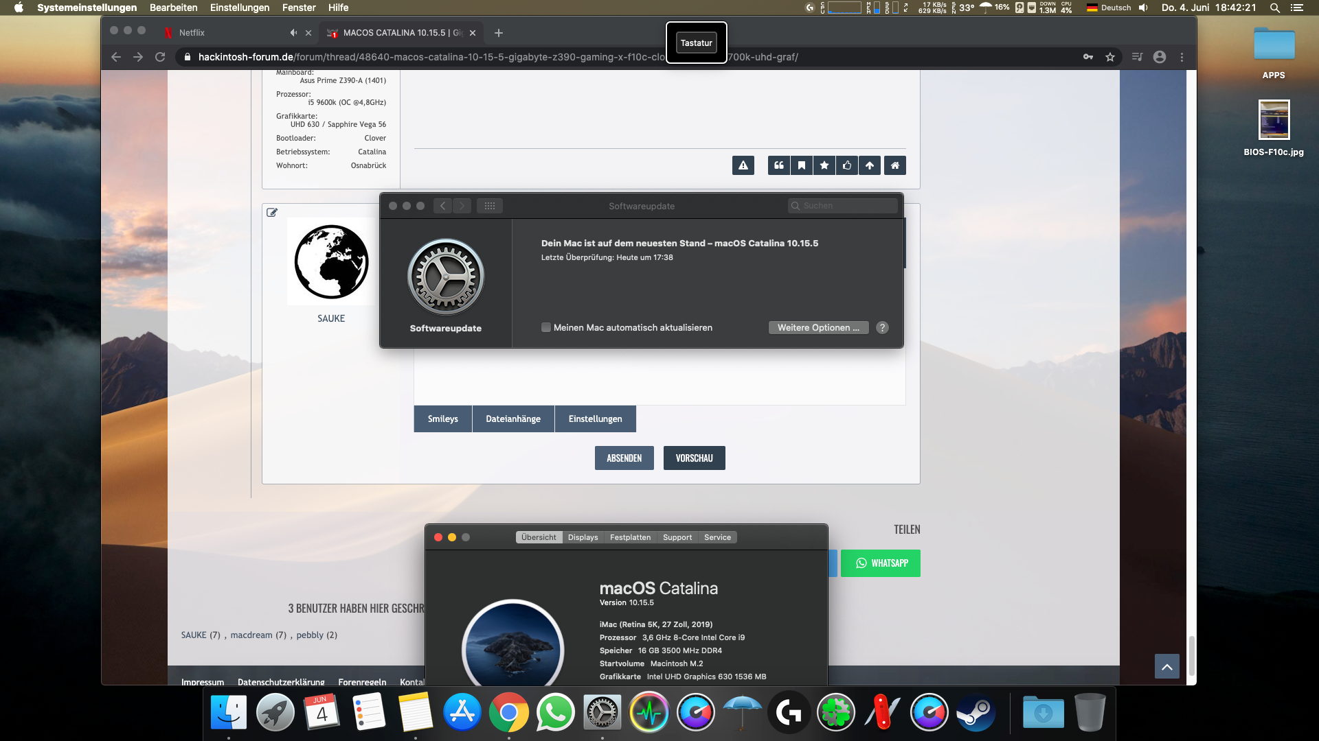

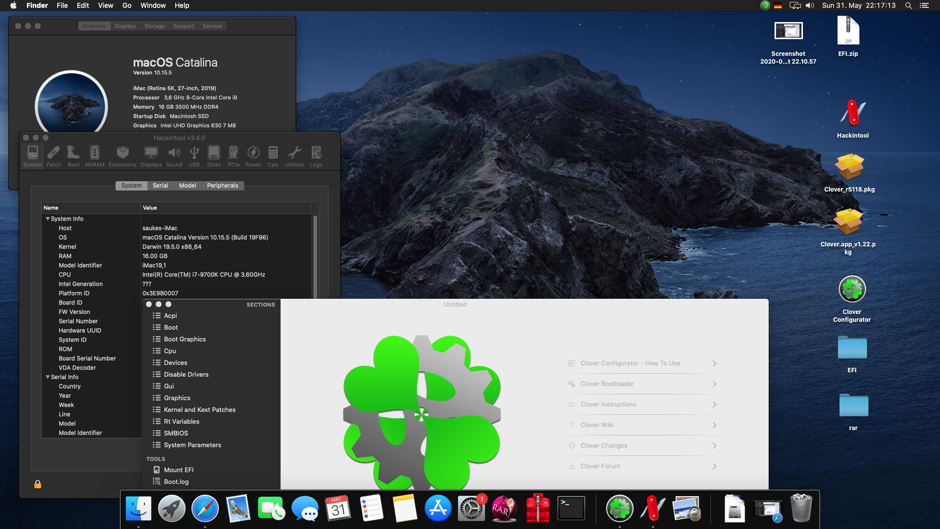

  • Pebbly vielen danke für den Tip und werde mich dran halten Satzzeichen zu verwenden. Und "Macdream" habe es erfolgreich geschafft Catalina 10.15.5 mit diese EFI zu Installieren, musste nur vorher die richtigen Werte in Clover einstellen wegen den (General Framebuffer Patching Guide (HDMI Black Screen Problem) und alles läuft soweit gut, und die Festplatte (970 EVO PLUS 500 GB intern M.2) wurde auch direkt erkannt dank deinen Tip ("das ich die Festplatte vorher Aktualisieren muss"). Nur stimmen die System werte nicht ganz, Prozessor wird einmal als i9 und i7 angezeigt, und die Grafik werte muss ich auch noch anpassen und meine frage ist jetzt, das ich es doch beides in Clover anpassen muss und in Hackintool und jetzt alle richtigen Kext suchen muss und erneuen oder? Und wie hoch kann ich die Arbeitsspeicher unter macOS Hochtakten? Und könntest du bitte noch mal meine EFI überprüfen ob alles richtig ist. Und ich bekomme nicht die Grafik richtig hin egal welchen Wert ich nehme ist immer falsch.

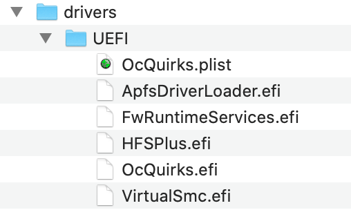

  • Ich kann mich nur wiederholen, diese EFI wurde nicht von mir hochgeladen, keine Ahnung woher die stammt. Wieder unötige Kexte und Aptiofix Treiber statt den empfohlen QcQuirks.
    Wie es scheint, liest du meine Posts nicht. In Post #2 sind die Kexte und Treiber aufgeführt die für dieses Board gut funktionieren und auch halbwegs aktuell sind.

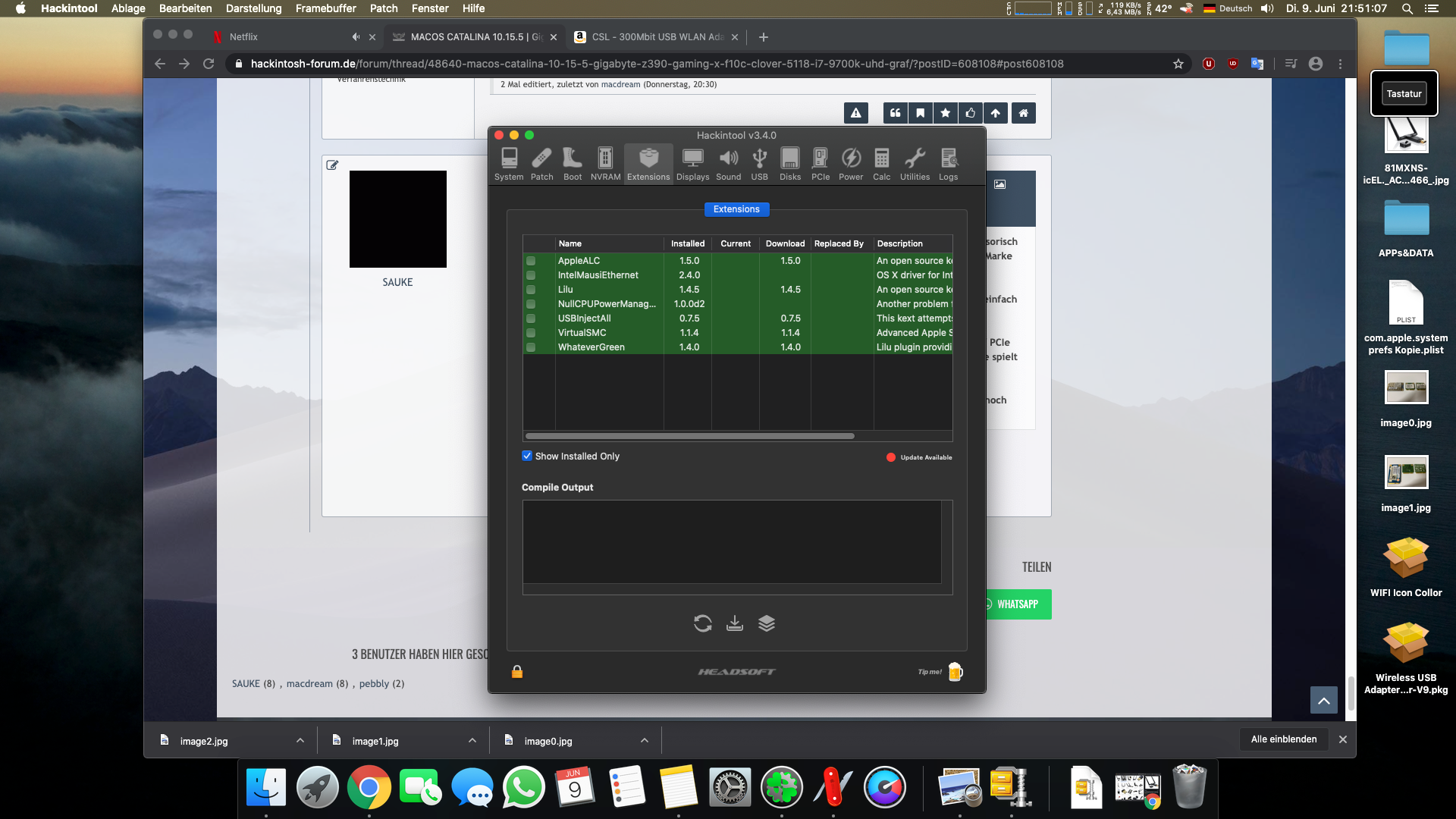

  • Macdream ich habe deine EFI ausprobiert mehrmals doch leider ohne erfolg, daher habe ich mir eine erstellt und geschaut das es sehr ähnlich nach deine EFI Ordner aussieht und ich soll jetzt die AptioFix Kext in (Clover/drivers/UEFI) ersetze durch QcQuiks oder wie meinst du das? Sorry das alles ist Neuland für mich und hatte vorher 18 Jahre Windows und macOS ist echt neu und schwer zu verstehen, und ich hoffe du hast Geduld mit mir und ich lese alle deine Posts, nur verstehe ich nicht alles direkt das ist mein Problem, und habe die UHD-Grafik 630 zum laufen bekommen nur unter diesen Werten im Clover (IntelGFX:0x3E988086, ig-plattform-id:0x3E9B0000 und nicht mit 0x3E980000, wen ich andere werte nehme bekomme ich entweder ein Schwarzes Bild oder PC Startet Neu 0x3E980003,0x3E980006,0x3E980009,) und habe noch dazu (Core Graphics Fixup AKA WhateverGreen) weil ich lesen habe das es Intel Grafik unterschützt & (z390 Series NVRAM Support) Installiert und nur mit dieser BIOS Anstellung, siehe BIOS Bild unten, und habe alle Kexts Aktualisiert, und nur wird bei mir immer noch „i9“ bei Übersicht angezeigt und nicht i7 wie bei Hackintool und wieso ist das so und habe ich soweit alles richtig eingestellt? Und Pebbly danke für den Tip. Und die Arbeitsspeicher lassen sich nicht auf 4266 MHz Hochtakten egal was ich versuche doch ohne erfolg und kann es daran liegen das ich keine Grafikkarte verbaut habe? Und habe eine frage zu deiner RX 5700 XT und zwar, will ich mir auch dieses Baureihe kaufen und muss ich da irgendwas beachten wegen den Herstellern oder ist das egal welche ich kaufe und der Hersteller spielt keine Rolle?

    Sorry, habe mir gerade den linken Screenshot angesehen, sieht doch gut aus. IGPU wurde auch erkannt.
    Kannst dir also die Mühe mit der EFI sparen :top:

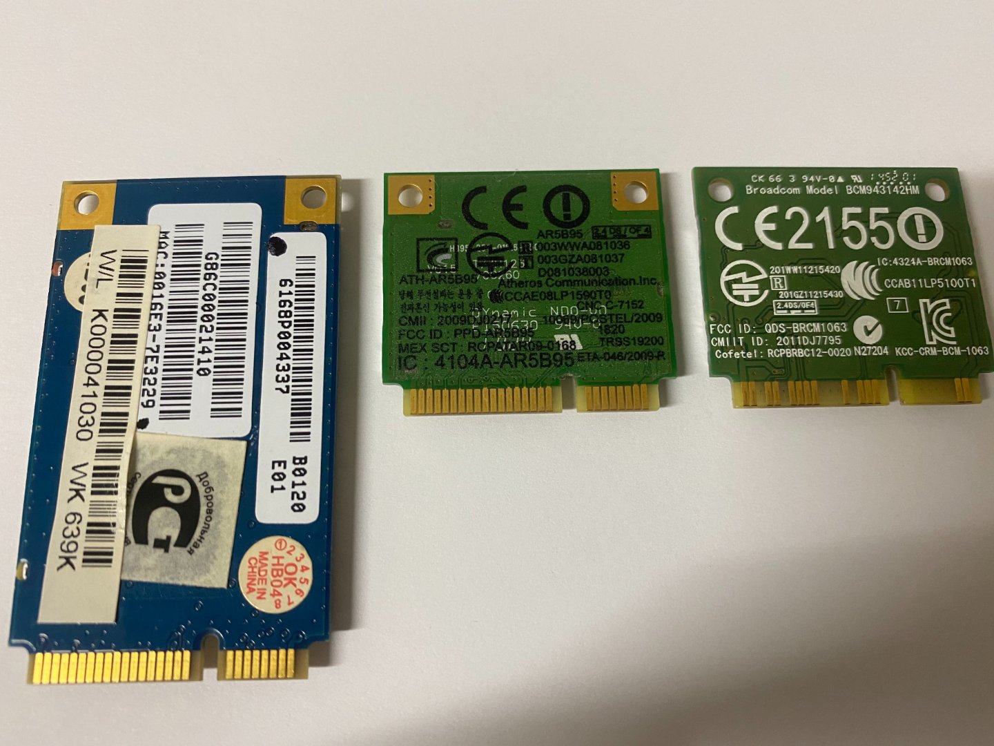

    Und kann ich diese WLAN Mini-PCI-Karten vielleicht nutzen oder diesen USB WLAN Stick weil ich die hier noch rumliegen habe und sind meine Kexts alle richtig und fehlt da nichts mehr?
