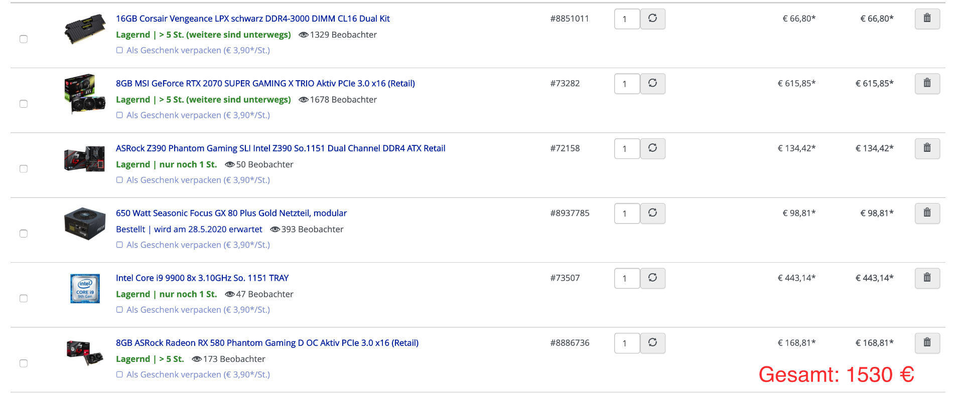

  • Hi maccie,
    mit dieser Auswahl bist du mehr als gut dabei.
    Die CPU ohne K ist einiges günstiger und sowieso schon etwas überdimensioniert. Wäre nur im Falle von viel Videoschnitt gut. Mit meinem i5 8400 und einer RTX 2070 super (hatte mal eine) konnte ich locker 4k mit 55-60 FPS auf Ultra zocken. Mit einer besseren CPU hätte ich da noch 5 FPS extra rausbekommen können vielleicht. Ich habe bisher keine GPU gefunden, die beides, also perfekt für arbeiten am Mac und Zocken für Win ist. Die RX 5700 XT die ich momentan habe, ist super für den Mac gibt aber beim zocken ein paar weniger FPS her als die RTX 2070s. Eine Radeon vii wäre vielleicht perfekt für beides, zieht mir aber zu viel Strom und ist nicht so leise wie die RTX. Ich überlege da auch grad eine 2 GPU Kombination mir zuzulegen. Von daher hab ich dir mal die rx 580 mit reingepackt und die kannst du auch noch günstiger 2nd hand kaufen.
    Das tolle am PSU ist, das es semipassiv ist und die Lüfter stillstehen und nur angehen, wenn ordentlich Saft gezogen wird, somit eigentlich fast immer lautlos.
    Case muss du dir nach Geschmack noch dazu packen und mit WaKü hab ich keine Erfahrung. Achja und SSDs fehlen auch noch.Da will man dann bestimmt auch gleich eine NVME haben, aber ich muss ehrlich zugeben, dass ich den Geschwindigkeitsunterschied zwischen einer SSD und einer NVME kaum bis gar nicht merke. Nur wenn große Datenmenge bewegt werde ist eine NVME deutlich überlegen.
  • Hey hackmac,
    ach mensch super, das ist ja eine super Auflistung für mich.
    d.h. i9 ist gar nicht sooo notwendig? Ich wollte schon gerne 2-3 Jahre Ruhe haben mit Upgrades. Deshalb dachte ich an i9.
    Wegen der 2. GraKa: Wie kann ich genau definieren, welches System welche GraKa ansteuert? Mir ist bewusst, dass dann beide strom ziehen. Ist das jetzt fatal? Macht das im Jahr viel mehr Kosten als ohne? oder wieso stellt das für viele ein Problem dar?
    Case nehme ich definitiv das NZXT und Wasserkühlung werde ich auch mal checken, wie wo was.
    Mit der PSU klingt perfekt. SSD brauche ich 2. Eine für Mac und eine für Windows. Ich hoffe, dass ich zwei Samsung SSDs dort gliechzeitig unterkriege.
    Das wäre dann also eine 2000€ Lösung, mit der ich Leistungstechnisch bei einem Mac Pro (oder besser?) wäre?
    LG
    PS: ist die GIGABYTE GeForce RTX 2070 SUPER GAMING OC 3X WHITE auch die selbe Grafikkarte von der Leistung her wie die von Dir aufgelistete MSI? Ich hätte ja gern alles in weiß, daher fand ich die ziemlcih sexy.

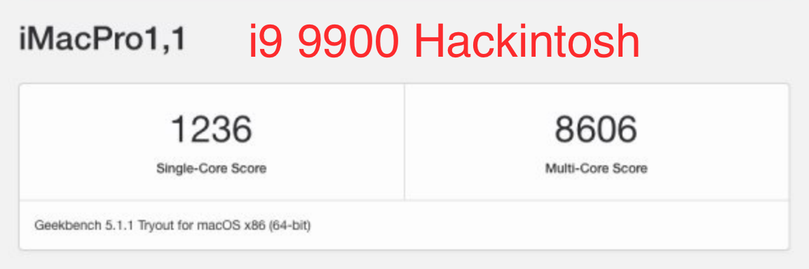

  • Kommt darauf an was du damit machen willst. Zum Musik machen würde der i9 schon einige bis etliche Jahre ausreichen, aber was da alles in der Zukunft kommt, ist schwer zu sagen. Ich schätze selbst eine etwas kleinere CPU würde jahrelang ausreichen dafür.
    Auf dieser Seite hast du eine gute Übersicht über alle CPUs.
    https://www.cpubenchmark.net/high_end_cpus.html
    Der i7 9700k wäre auch super, kostet jetzt aber nicht soviel weniger. Up to you.
    Für Grakas ist die Seite interessant: https://www.videocardbenchmark.net/high_end_gpus.html
    Die Nvidia Karte würdest du dann mit einem bootargument im Clover lahm legen. Unter Win hab ich keine Ahnung ;) Vielleicht einfach deaktivieren im Gerätemanager :/
    Leistungsmäißg nehmen sich die Hersteller nicht viel bei der RTX. Lautstärkemäßig schon und da ist die MSI einfach nur Top!
    Zur Leistung: der i9 wäre besser als dieser Mac Pro laut benchmark.
