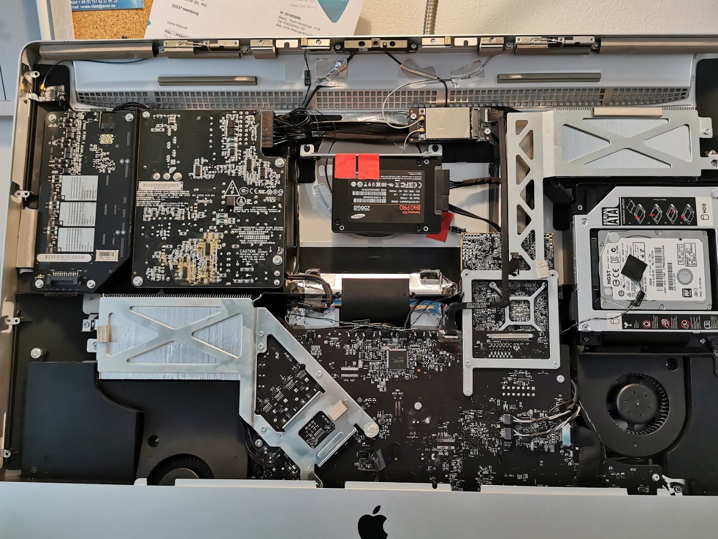

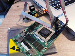

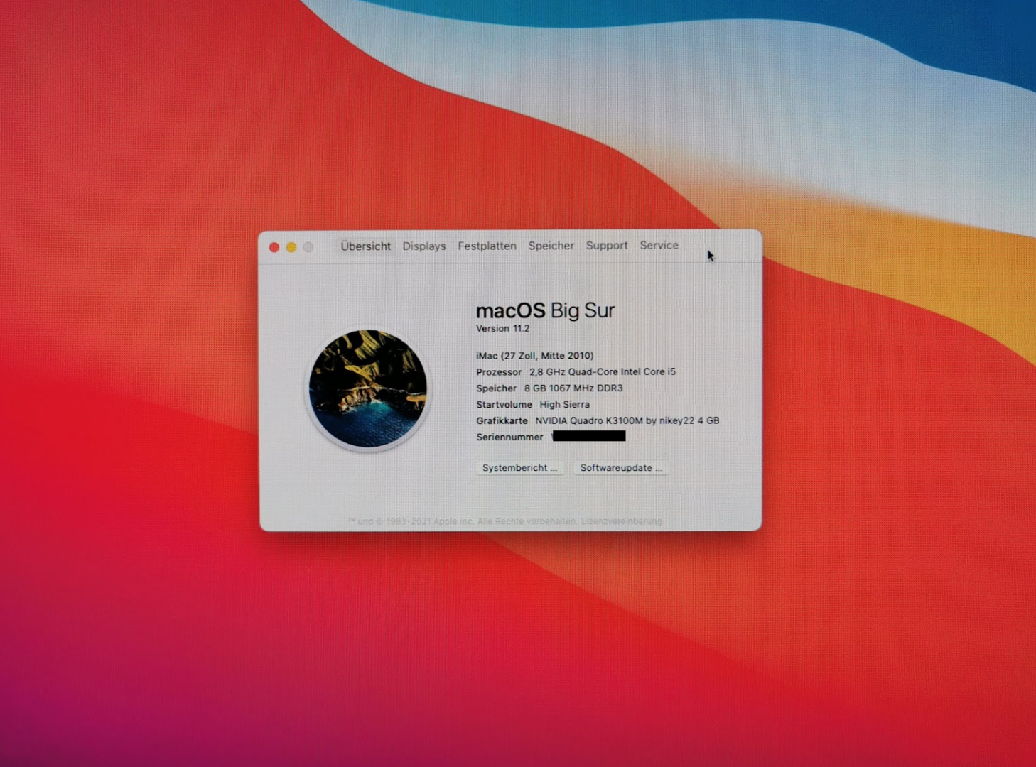

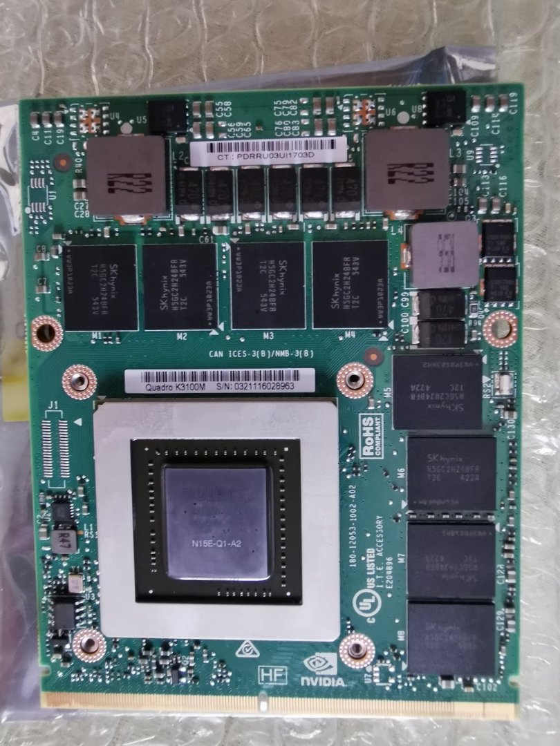

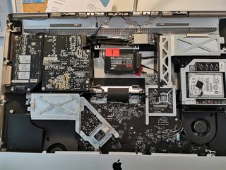

  • Also bei meinem 27" iMac Mid 2010 habe ich ne umgeflashte Nvidia Quadro eingebaut und er läuft richtig gut, auch mit Big Sur, bin aber mittlerweile auf der suche nach einem 2012er oder 2013er wegen USB3.0 , was aber in der gewünschten Preisklasse nicht so einfach ist, da gibt es einfach zuviel Schrott.

  • AMD GPU würde ich nicht nehmen, eher eine NVIDIA, da z.B. die GTX 880M.
    !!!KEIN SUPPORT PER PN!!!
  • Ok Danke,
    Muss ich da was flashen.... oder ist sie dann nativ ?
    Würde Quattro K3100M auch gehen....
    Welche wäre optimal ?
  • Flashen musst du sowieso, die Quadro geht auch. Die beste wäre die GTX 880M, da sie die stärkste ist.
