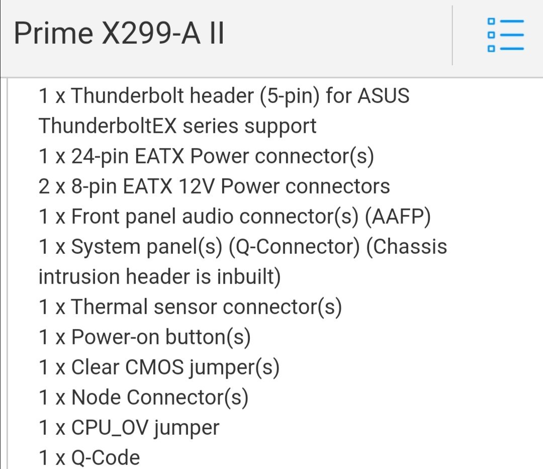

  • Also ich weis ja nicht woher ihr eure Infos bezieht aber das X299 AII besitzt durchaus einen Thunderbolt Header...

    DSM2 ich habe auf https://www.asus.com/de/Motherboards/Prime-X299-A-II/ nichts von Thunderbolt finden können.
  • curry36
    TB steht bei den Spezifikationen unter "interne Anschlüsse" aufgelistet: https://www.asus.com/de/Mother…X299-A-II/specifications/
    Bezgl. dem Board kann ich Dir keine Empfehlung geben. Das ist mein erster Hackingtosh und ich kann Dir nur bestätigen das es mit meinem Board geht. :top:
