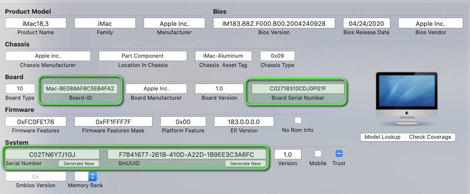

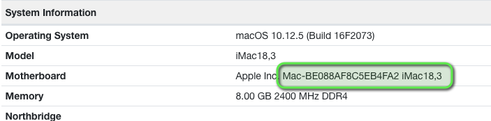

  • Die Angaben für Seriennummer, SmUUID, Board Serial Number und Board-ID müssen auch dem iMacPro1,1 entsprechen, sonst wird das nix...
    Hier die Angaben eines iMac18,3:
    und hier zum Vergleich ein iMacPro1,1:
    Die Board-ID identifiziert auch dein Mac--Model...
    und die Seriennummern von anderen Modellen zu nutzen, kann dir in vielen Apple Services um die Ohren fliegen.
  • Also muss ich meine Seriennummer und Board ID, smUUID wechseln?
  • Du kannst die Seriennummer und die SMUUID behalten. Die identifizieren deinen Rechner bei Apple. Daran hängt das System auch die Nutzung der gespeicherten Passwörter.
    Die Board-ID sollte dem Mac-Modell entsprechen, dass du "nutzen" möchtest.
