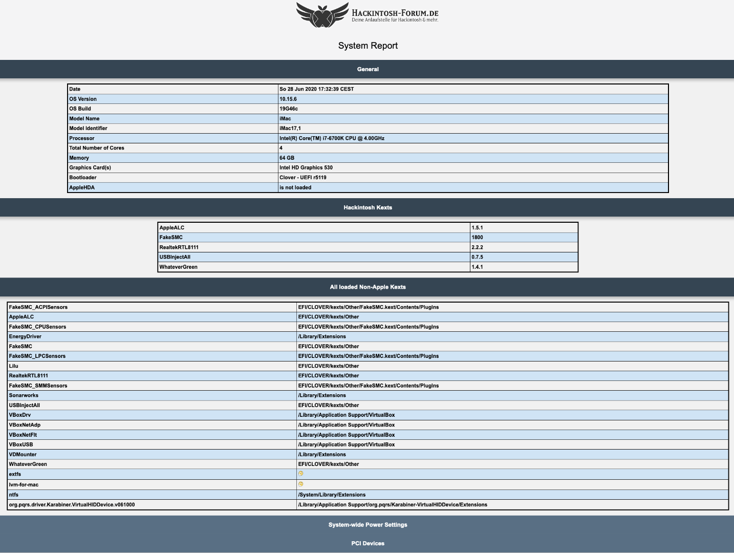

  • die nvidia wird dir keine freude machen... ich hatte ein thinkpad W520 mit eben dieser grafik, und der HD300 in der cpu. bis elCapitan ja, auch relativ gut, danach (sierra und highsierra) liess sich die nvidia nicht mehr zur vernünftigen mitarbeit bewegen. danach ist sowieso ende, sowohl mit der nvidia, als auch mit der HD3000.
    mein tipp: nvidia deaktivieren - mit etwas glück geht das im bios, ansonsten fürs erste mit der bootflag nvda_disable=1 und highsierra installieren, nicht mojave oder gar catalina.
  • Lieber g-force ,
    voll gut dein Tipp mit dem Kext-Updater.
    Werde es gleich mal ausprobieren sobald ich wieder Zuhause bin.
    Bin gerade nach Haus gekommen.
    Im Anhang findest du den Report g-force .
    Wirklich sehr praktisches und nützliches Tool.
    Was wäre der nächste Schritt`?
    Vielen Dank für deine Nachricht und lieben Gruß,
    Onur
