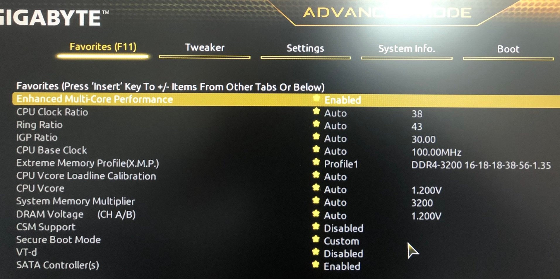

Nein geht, der hatte das Bios vorhin resetet und deswegen war der Lock da...
Einmal wieder unlocked und schon geht es
Wie hast Du denn geunlocked? Ich habe das nicht richtig verstanden, weshalb bei mir nichts über den Apfel hinaus geht.
Ist es die Anleitung von Brumbär? -
Hier im Ordner ist ja das Tool implementiert und man muss nur einmal ausführen. Dann gibt es noch ein Tool was dir anzeigt ob du Locked oder Unlocked hast das MSR2
