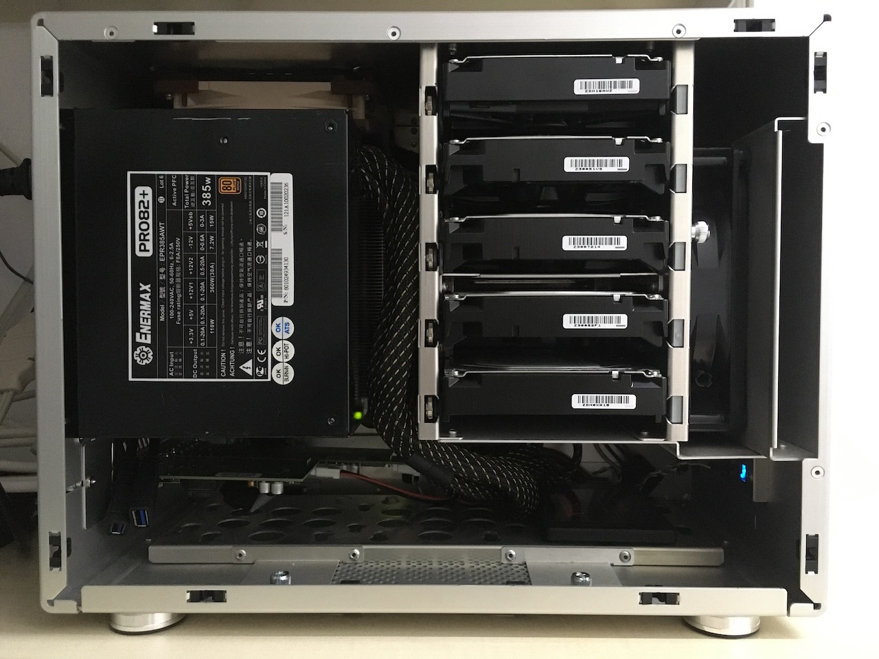

    im Moment habe ich einen Server auf Basis von Proxmox im Gehäuse PC-Q25 von Lian Li. Leider kommt das System mittlerweile an sein Limit, so dass ich ein neues Gehäuse benötige. Meine Anforderungen (kompakt mit Unterstützung von microATX-Mainboard und mehr als 5 HDDs im Wechselrahmen) scheint aber kein Hersteller erfüllen zu können. Das Einzige, was dem nahe kommt ist das DS-380 Von SilverStone. Allerdings unterstützt selbiges auch nur Mini-ITX-Boards.

  • guckux Danke. Ja, sieht etwas chaotischer aus. ;-) Aber viel schlimmer finde ich, dass in dem Gehäuse viel Platz verschenkt ist. Aber es hat halt eine andere Zielgruppe. Mein Gehäuse wurde tatsächlich als NAS-Gehäuse designed. :-)

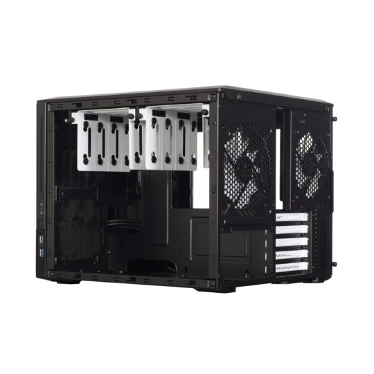

  • Kurze Rückmeldung: nach langem Überlegen habe ich mich für das Fractal Node 804 entschieden. Die Entscheidung fiel, weil es alle Anforderungen erfüllt - bis auf die Wechselrahmen - und trotzdem noch sehr kompakt ist. Ich hoffe, ich komme über die Feiertage dazu, das System um zu bauen. :-)

  • Hab das 304 im Einsatz, absolut optimal.
