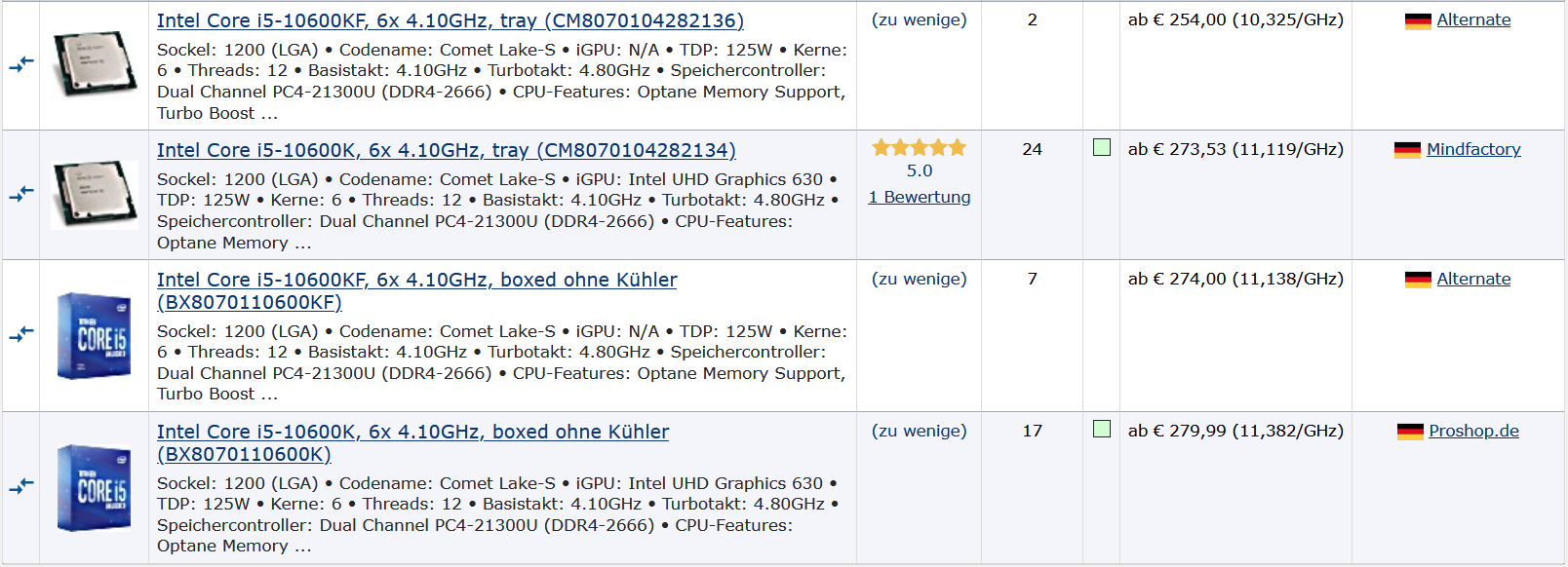

  • Sorry aber blind Kleinanzeigen Angebote reinzuknallen ist aber kein Angebot erstellen !
    Da würde es bei 3 teilen an Garantie fehlen.
    Tatsache sind die neuen 10er Gen i5 preislich in der ecke vom Ryzen 5 und beide CPUs haben 6/12er Configs.

  • Also du suchst einen gebrauchten AMD und bei Intel muss der neu sein?!
  • Abgesehen davon, dass deine Argumentationen hier völlig unfundiert sind, da:
    -Ebay Angebote empfohlen werden
    - gebrauchte mit neuer Hardware verglichen wird
    - du die Leistung des Laptops komplett außer Acht lässt
    Möchte ich hier auch nicht mehr weiter diskutieren!
    Ich habe dich freundlich hingewiesen, was du für die Zukunft besser machen kannst und stelle hier nochmal ein Angebot meinerseits rein: (ACHTUNG nur auf die schnelle erstellt)

  • Na dann bitte dein Gebrauchter Intel https://www.ebay-kleinanzeigen.de/s-i5-10600k/k0
    Da es kein H410 und auch kein H470 auf Kleinanzeigen gibt dann halt z490
    https://www.ebay-kleinanzeigen…oer_software.versand_s:ja
