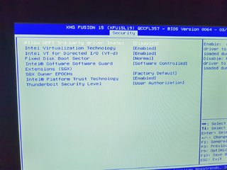

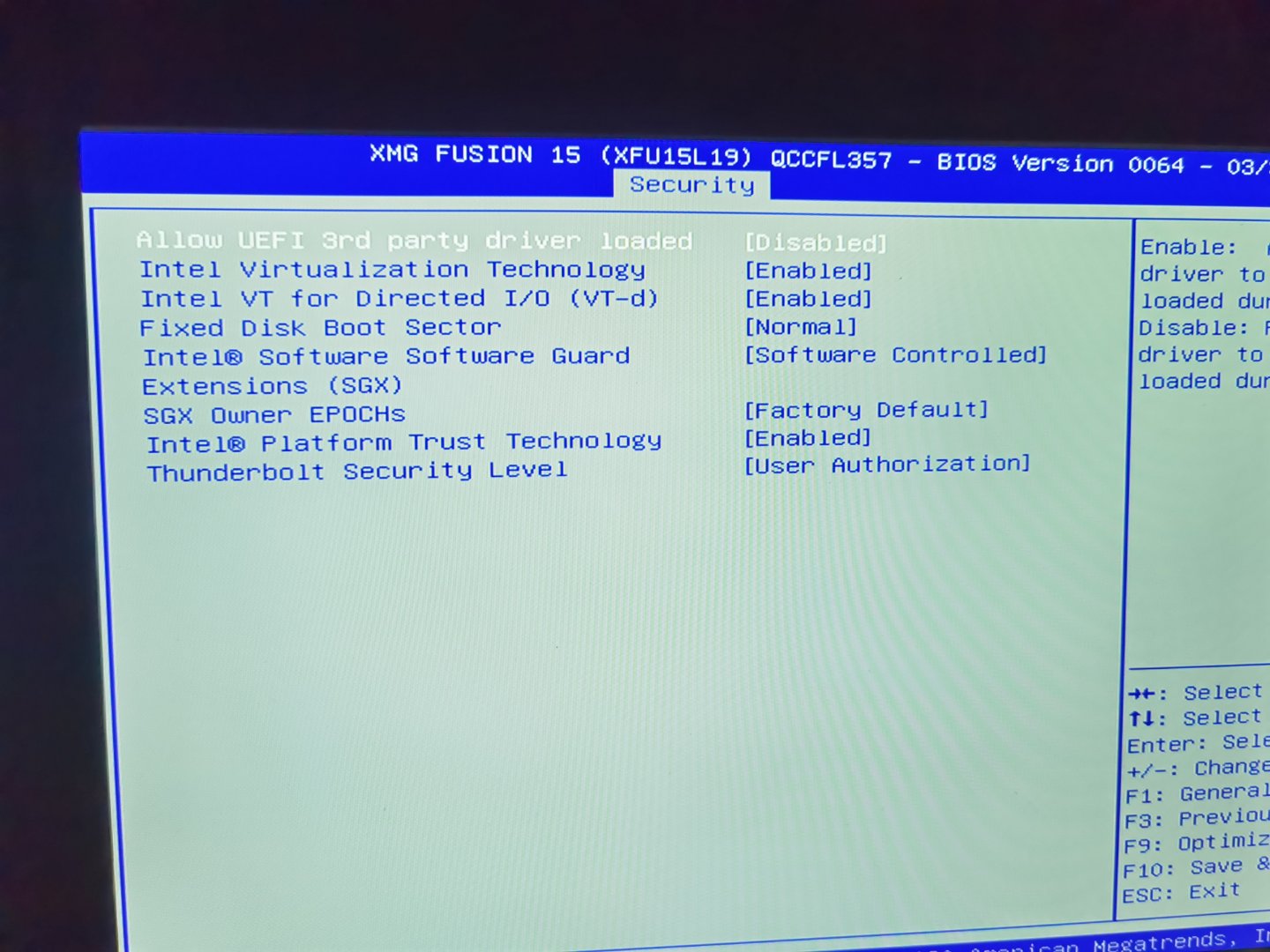

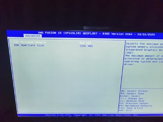

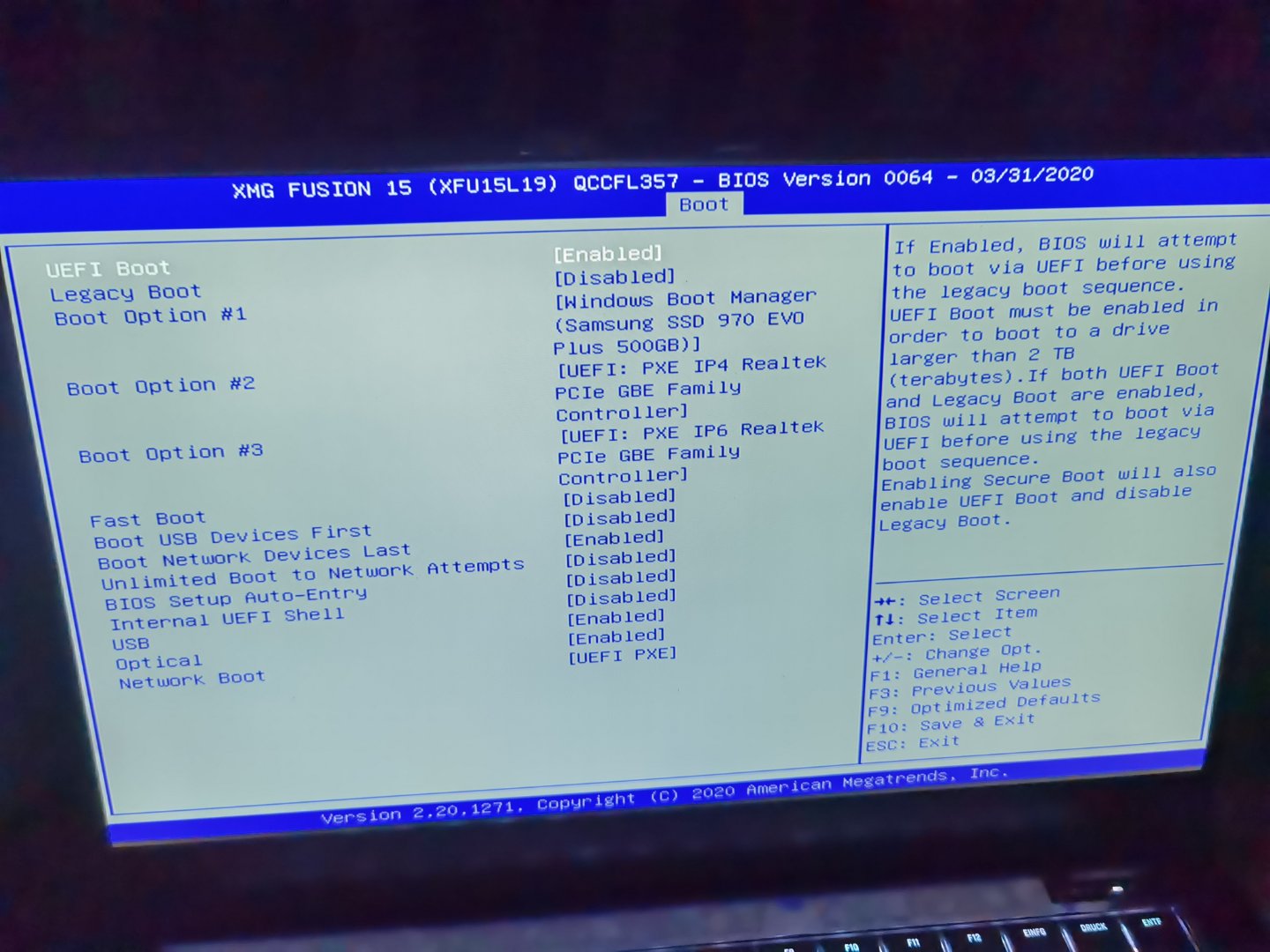

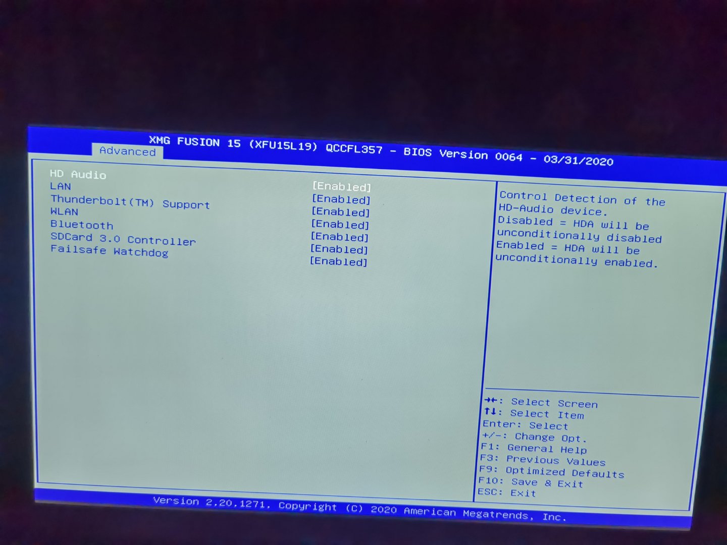

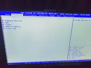

    Zeig uns mal dein Bios und dessen einstellenmöglichkeiten :)
  • Na dann machen wir das doch mal hackmac004 :)
