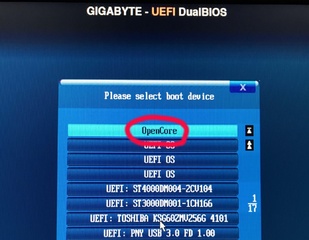

    Kommst du ins Boot Menü (F12) oder q-Flash?
    Natzteil, eher unwahrscheinlich. Welches ist es?
  • Nein einen Schalter hat es nicht. Ich habe gestern versucht über den Power-Knopf das Backup Bios zu benutzen.
    Leider auch nicht mehr, ich sehe manchmal das Gigabyte Bios Logo. Sobald ich dann aber F2 (Bios), F12 oder Del (Q-flash) drücke kommt der schwarze Bildschirm...

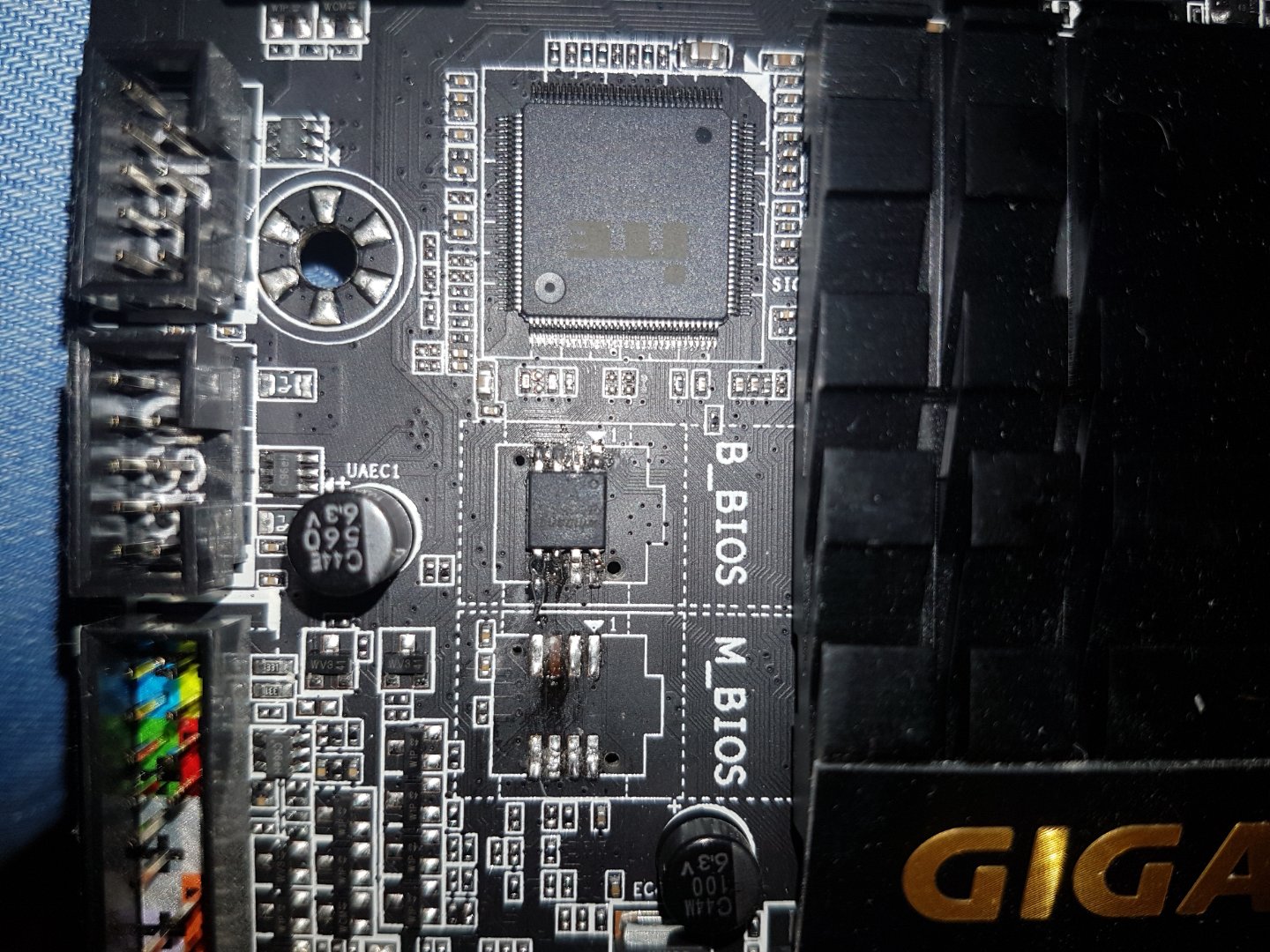

    Sollte dieses aber schon eintreten was du gerade hast, schau dich mal nach neuen A und B Bioschips um und lerne Löten oder lass es machen, weil das sind die ersten Anzeichen für das Chip sterben.
    Hatte ich früher bei meinen Haswell Board auch das Problem, sowohl Z87 als auch Z97 oder du suchst dir ein Board von Asus, ASRock oder MSI mit aufgestecktem Bios Chip.

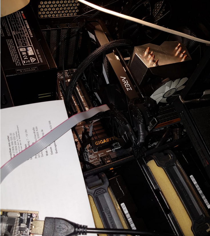

    Mach ihm keine Angst Und sag nicht, dass man da löten soll! Ich kenne mich da auch aus, da ich schon mehrfach den Chip meines ehemaligen H170 flashen musste, und noch NIE musste ich löten. Da kann man mehr kaputt machen, als es meistens bringt.
    Da macht man, wenn man das nicht kann, das Board kaputt, da man die lötkontakte kaputt machen kann!
    Man kann auch ohne auslösen flashen! Dazu gibt's sogar den thread vom derHackfan, der macht das auch für andere. USB High Speed Programmer (REQUEST THREAD / Write Anfragen)

    Ich habe bis vor 1,5 Jahren in einer Firma gearbeitet die MainBoard , XBox, PS usw repariert haben, wieder beschreiben mit einem Programmer ist nur einen halb toten kurzzeitig das leben zu verlängern, Chips halten nicht ewig und wer meint es ist nicht so, der lebt in einer lustigen bunten Welt.
    Das ersetzen der Chips ist nicht Kosten intensive aber irgend wann nötig, von daher genieße es noch solange bis du das Board gar nicht mehr starten kannst.

    Selbst der Backup Bioschip hilft nicht mehr wenn der Mainchip Funktionsbeeinträchtigungen hat, aus man hat einen Bisoswitch auf dem Boad wo man zwischen beiden Chips hin und her schalten kann.
    Nur mal noch einen kleine Tipp an den TE wenn du Geld für einen Anständigen Programmer ausgeben willst, dann kannst dir dafür auch gleich zwei neu Steine auflöten lassen, das ist so gar noch günstiger.
