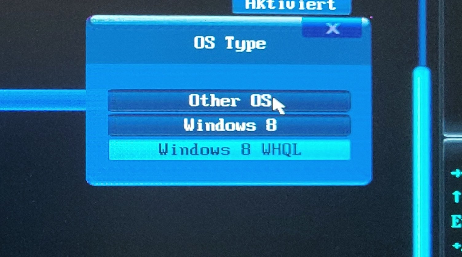

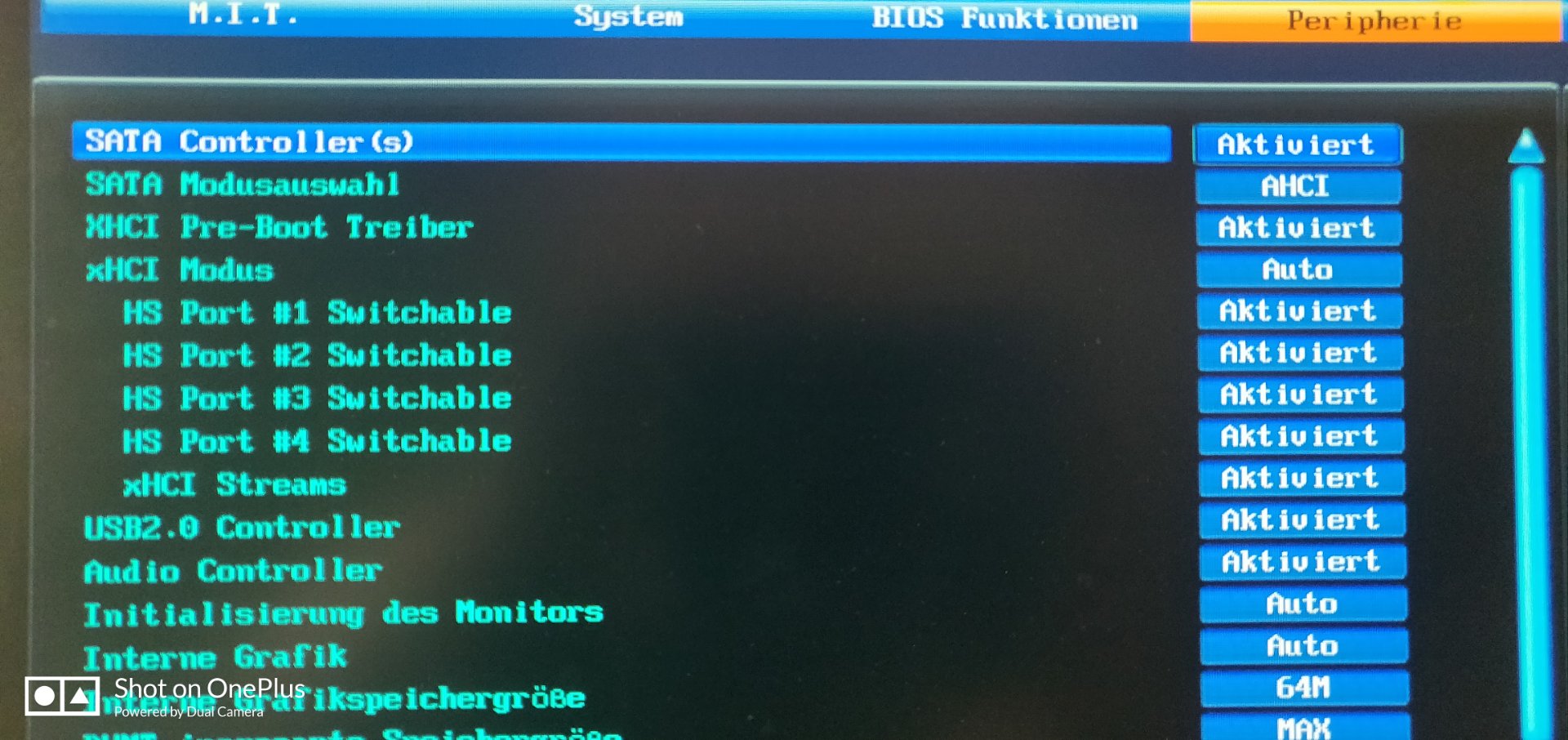

Nun muss man die BIOS Settings entsprechend anpassen. Bei diesem Board sind folgende Einstellungen wichtig (Siehe Bilder):
BIOS Funktionen (3. Tab) --> OS Type: Windows 8 WHQL

Peripherie (4. Tab) --> SATA Modusauswahl (oder SATA Mode): AHCI
Peripherie (4. Tab) --> xHCI Modus: Auto
