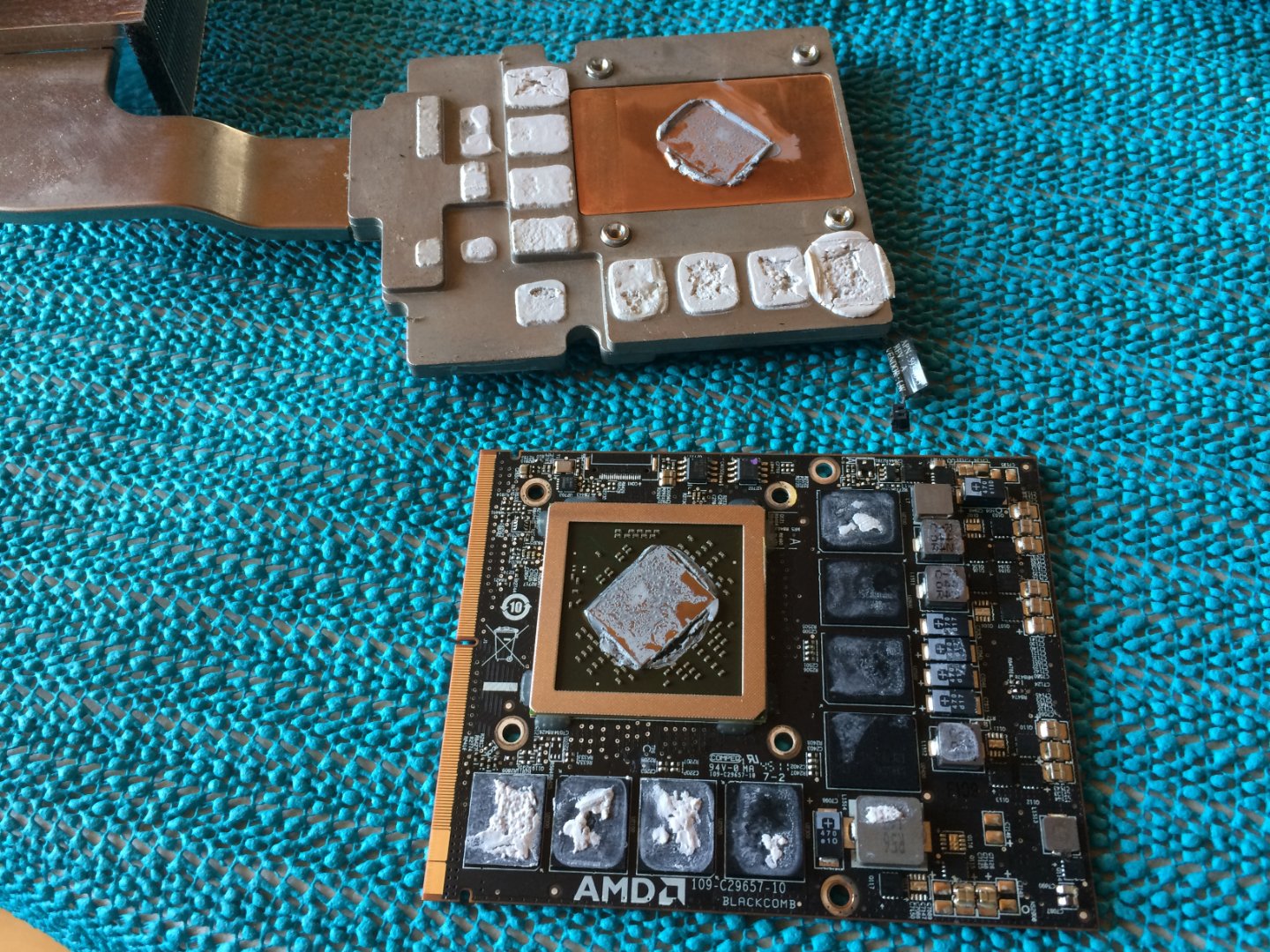

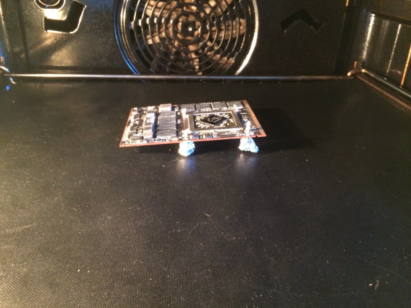

    Mein Bruder brachte mir ein 2011 iMac 27" und sagte, es booted nicht mehr. Ich kannte das Sypmtom nicht und versuchte allerlei den iMac zum Leben zu erwecken. Neue SSD, booten ab USB, SSD etc. Es bleibt bei wie bei dir bei ca. 75% stehen resp. weisses Bildschirm.
    Da mein Bruder den iMac dann nicht mehr wollte, habe ich mir das "Backen" der Grafikkarte gewagt - 10 Minuten bei 200°C.
    Es funktioniert nun wieder. Wie lange, kann ich es nicht sagen.
    Ein Versuch ist es wert. Hier 2 Bilder.

    Nicht eingepackt? Einfach nur so vorgeheizt 10 Min?
    Schlimmer kann nicht werden, stimmt schon, versuch ich mal, danke! :thumbup:
  • Ja nichts einpacken. Die Paste gründlich mit Brennspritz entfernen.
    Backofen auf 200°c heizen. Ich habe Alu-Folier genommen und es als Unterlagen geform.
    Sucht doch sonst nach Video auf Youtube "iMac 2011 Grafikkarte backen". Es funktioniert wirklich!
    Viel Erfolg und berichte mal.
    Ich empfele CPU-Paste unbedingt zu besorgen!

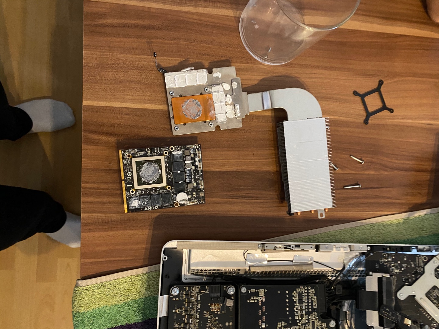

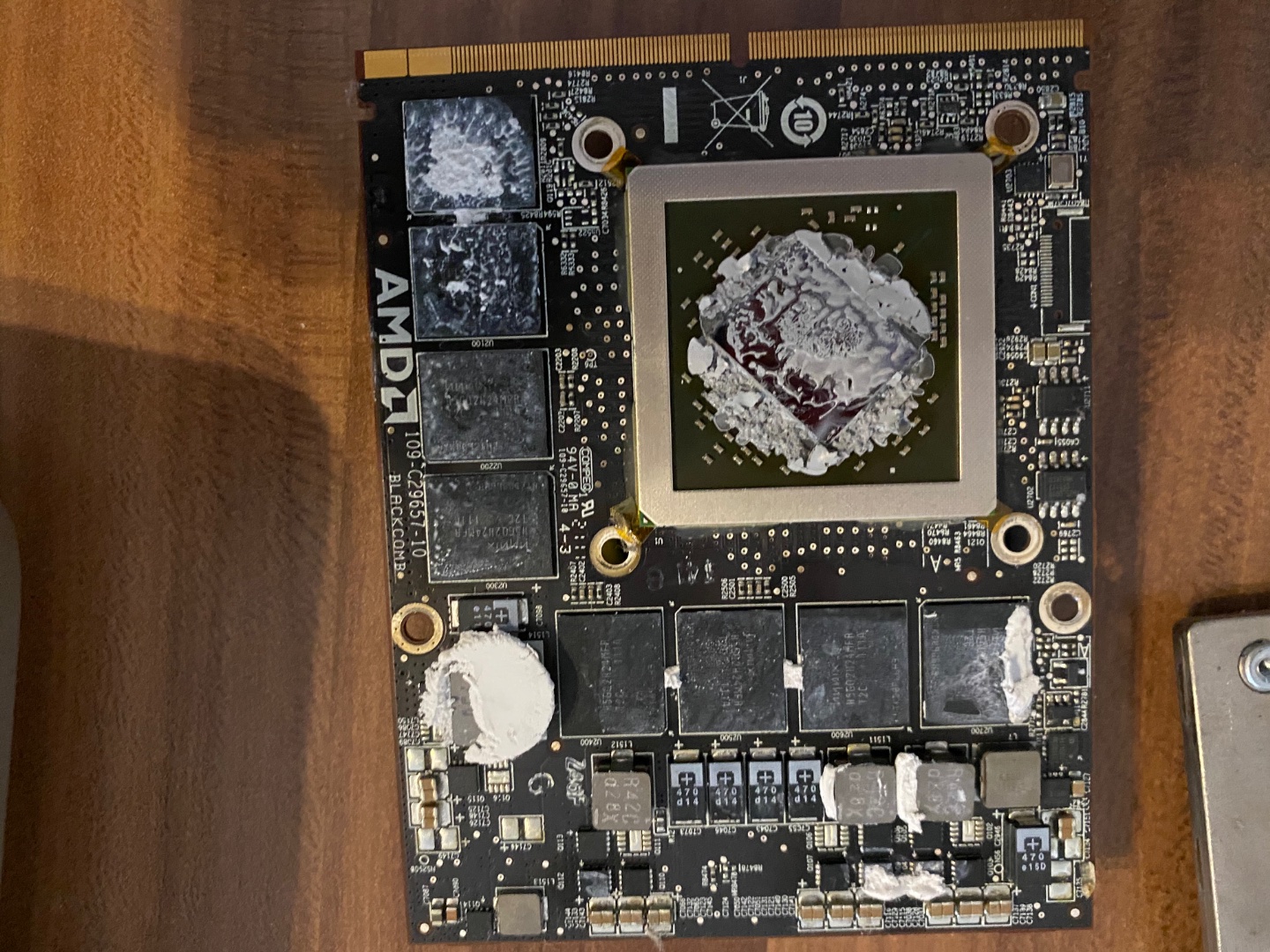

  • So, hab’s tatsächlich geschafft, ihn zu zerlegen. Sieht man etwas schlecht, aber soll das richtig sein, dass die WLP 3-4mm dick aufgetragen ist und die Schrauben vom Kreuz .... ganz lose ? Also ohne jeden Widerstand, nichtmal ganz leicht angezogen waren die?!? Muss das so, ist da was faul? 🤔🤔
  • Huhuu,
    die Wärmeleitpads auf Speicher und Bauteilen rundrum ist immer etwas dicker.
    wichtig is, dass auf dem eigentlichen Grafikchip ne hauchdünne Schicht Wärmeleitpaste ist
    wenn ich's recht erkenn, sieht das bei Dir weitestgehen "normal" aus
