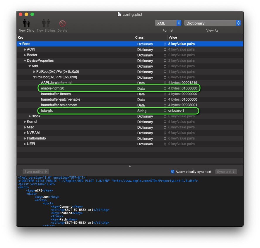

    ich bräuchte mal Support bei meinem UltraWide Monitor.
    Bei mir läuft momentan Catalina über OpenCore und ich habe das Problem, dass der Output auf dem Monitor (21:9 Verhältnis) in einem gestrolchten 16:9 Verhältnis dargestellt wird.
    Der Output erfolgt über den HDMI-Anschluss der iGPU (Intel HD530 auf einem Skylake i7).
    Auf Windows funktioniert alles so wie es soll. Die Auflösung passt, Aspect Ratio auch.
    Bin am überlegen SwitchRes zu nutzen, aber halte mich noch zurück, weil ich nicht die SIP disablen möchte.
    Hat einer ne Idee was man versuchen könnte um das Problem zu fixen?
    Meine OpenCore-Config habe ich mal angehangen (der reine OC-Ordner war zu groß wegen den Canopy-Resources).
    Danke euch im Voraus.
    EDIT: Die GTX1070 ist natürlich deaktiviert.
      (19,58 kB, 148 Mal heruntergeladen, zuletzt: )

  • Hi,
    packe mal das Boot Argument "nv_spanmodepolicy=1" in deine config.plist dazu und versuche es damit nochmal.
  • Sagt der Prefix "nv" nicht aus, dass das Flag auf NVIDIA GPUs abzielt?
    EDIT: Habs trotzdem mal getestet, hat leider nix gebracht.
    Doc
    Systeme:
  • Dann teste doch bitte mal die beiliegende config.plist, in der folgende Änderungen eingesetzt sind:
      (20,01 kB, 144 Mal heruntergeladen, zuletzt: )
  • Das hats gefixed.
    Hat wohl das enablen von HDMI 2.0 gefehlt.
