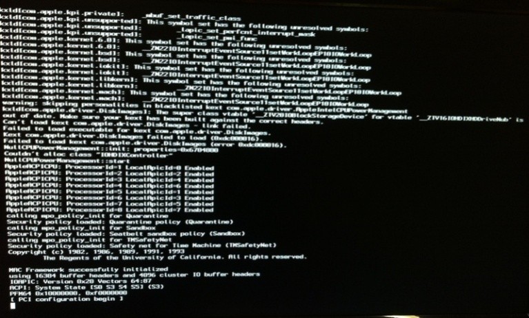

  • Ich hab mal ein Foto gemacht vom Bildschirm mit der "-v"-Eingabe. Ist jetzt im Anhang. Ich hab auch nochmal alles neu aufgespielt und dann das Update nochmal gemacht. Bevor ich den Neustart mache wird mir auch Version 10.6.8 angezeigt. Aber nach dem Neustart bleibts wieder beim weißen Bildschirm mit Apple-Logo hängen.
    Wie gesagt hab ich die "-v"-Ausgabe mal abfotografiert, wobei ca. nochmal die halbe Bildschirmgröße nicht drauf ist, weils zuviele Zeilen waren und die halt nicht auf den Bildschirm passen. Hoffe man erkennts, ist ja leider auf 150 kb begrenzt ein Upload
  • Boote mal mit dem bootflag npci=0x2000 dann sollte es weitergehen. Ansonsten sind im wiki noch weitere lösungen für das Problem zu finden.

    Ich habs getestet und ja bootflag npci=0x2000 funktioniert, aber da hab ich dann ein neues Problem. Es wird nämlich kein USB mehr erkannt. Das hat zufolge, dass meine Maus und auch Tastatur nicht mehr funktionieren. Dazu muss ich bei jedem Neustart bootflag npci=0x2000 eingeben, sonst hängt er wieder. Obs wegen der bootflag "npci=0x2000 "-Methode oder am Update selber liegt kann ich nun nicht sagen.

    Edit2.: Nen winzigen Fortschritt hab ich noch gemacht. Ich hab parallel auf nen Stick nochmal SL installiert und von dort aus die Partition der ersten Installation bearbeitet. Ich hab dirverses von Multibeast auf der besagten Partition installiert (was vorher auch schonmal drauf war) aber nun geht zumindest die Tastatur und Maus. Sticks, externe Laufwerke und das DVD-Laufwerk gehen aber noch immer nicht. Dazu hab ich die zweite Methode beim "PCI Configuration begin"-Problem getestet und die zwei kext ausgetauscht. Danach ging gar nichts mehr. Wieder mit den alten ausgetauscht und nun startet er zumindest wieder.
