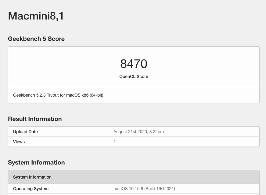

    Eine frage... kannst du irgendwann ein geekbench compute test machen? Ich bin neugierig wieviel puntke bekommst für die Iris Graphics 655 mit i7... Hier ist mein result mit i5...
  • Also bei mir kommen die Freezes auch wieder trotz abgeschaltetem Screensaver. Diese Woche zweimal passiert
    thexsenator hier mein Geekbench Ergebnis. Aber mit Geekbench 5 gemacht
    Edit: Hier das Ergebnis mit Geekbench 4
  • OS Build bei dir ist anders als bei mir, hast du die supplemental update drauf?
