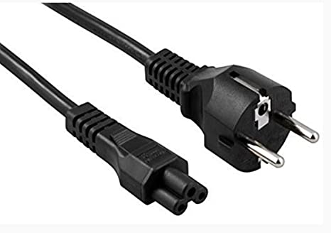

    Worauf ich dich noch hinweisen möchte, beim Netzteil fehlt den NUC das passende Kabel.
    Du brauchst noch so ein 3-poliges Kabel wie man es von Notebooks kennt
  • Da kann ich doch dann theoretisch das von meinem Notebook nehmen oder ?
  • Ja perfekt. Wenn das mit MacOs genau so leicht geht bin ich glücklich :)
