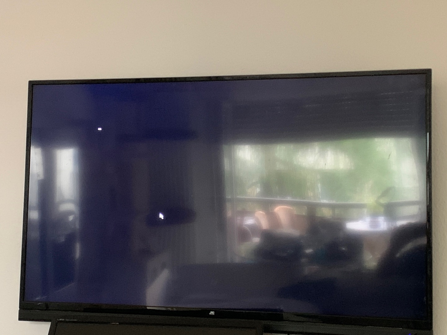

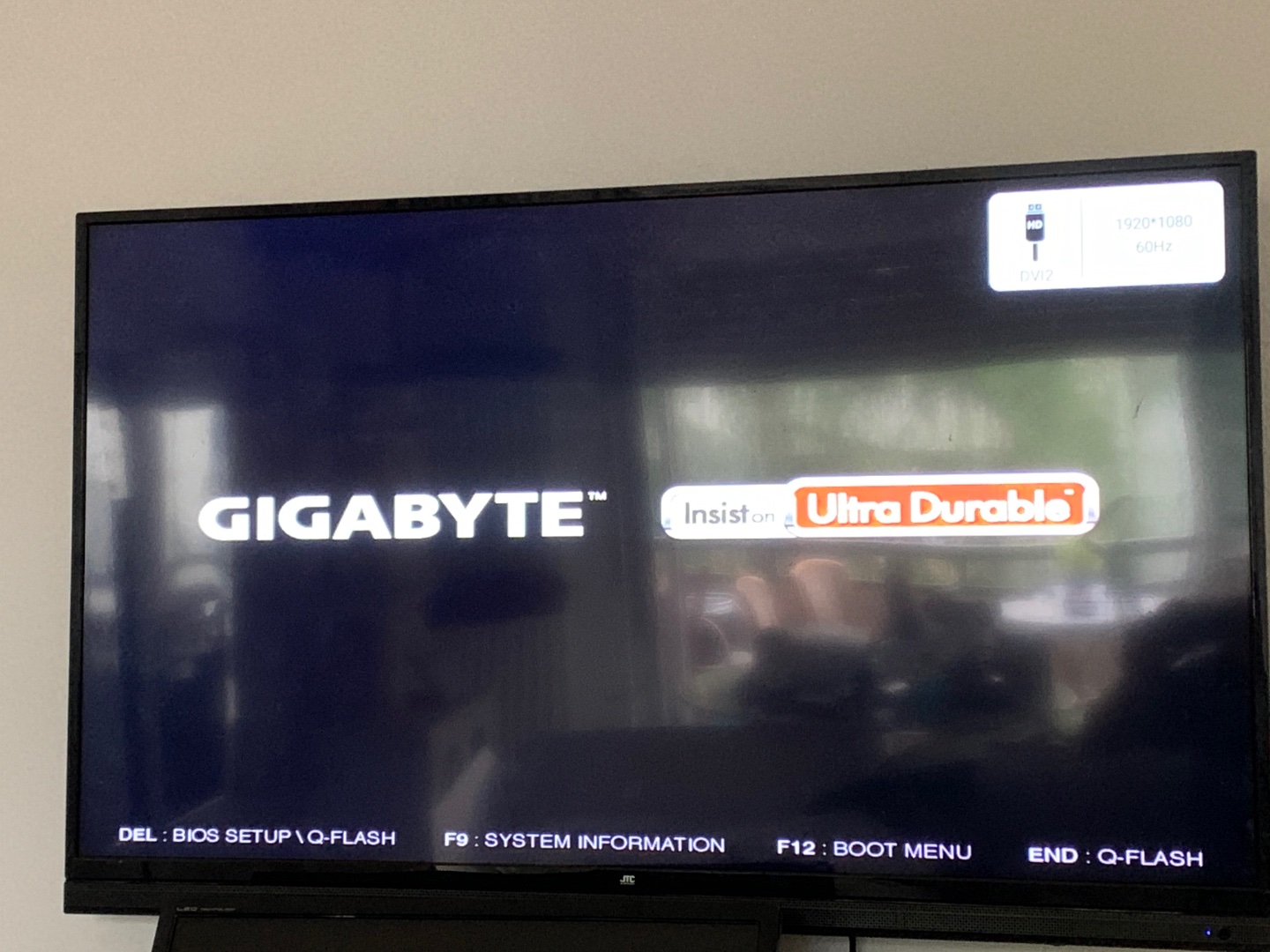

    Dazu habe ich eben bemerkt das ich nicht mehr ins Bios komme selbst mit Festplatte abgesteckt und hardrest am mainboard da blickt nur ein unterstrich auf Maus kann ich bewegen es kommt aber kein Bild mehr jetzt auf einmal wollte nämlich eben noch mal kontrollieren ob wirklich alles richtig ist

  • Das Problem ist das Bios mainboard bleibt hängen will ins Bios rein dann blinkt nur ein Unterdruck Maus kann ich bewegen sonst nur ein schwarzer Bildschirm :/ was kann ich da machen Rest über mainboard direkt hab ich schon drauf gedrückt tut sich nichts ändern
