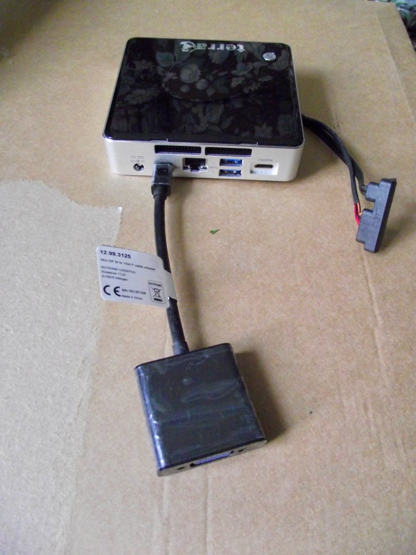

    Er kam komplett mit Netzteil, M.2 128 GB Festplatte, 4 GB Speicher und Mini-Display-Port - VGA Adapter. Auf dem Gehäuse steht TERRA, es handelt sich aber um den oben aufgeführten von der Firma TERRA vertriebenen Rechner.

    Es funktionieren Display-Port - VGA Adapter an einem Acer P226HQL 21,5 Zoll Monitor,

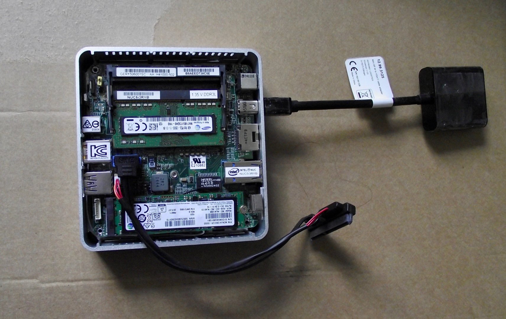

    Nachdem soweit alles lief, habe ich das Gerät mal aufgeschraubt (recht einfach über vier in die Gummifüße eingelassenen Schrauben) und festgestellt daß dort ein normal großer SATA-Port auf der Platine sitzt. Nach Recherche im Internet fand ich eine Beschreibung und das auch ein Stromanschluß auf der Pialine sitzt.
    Die Platine wird wohl auch für die größeren Gehäuse verwendet, in die man eine 2,5 Zoll Festplatte einbauen kann.
    Im Internet fand ich dann ein passendes Kabel (SilverStone SST-CP12 - Adapterkabel, Intel 5 Pin Stromanschluss + 7pin Standard) und konnte dort erfolgreich verschiedene Festplatten testen.
    Jetzt muß nur noch ein geigneter Unterbau gebastelt werden und die dauerhafte Nutzung mit zwei Festplatten wird dann möglich.

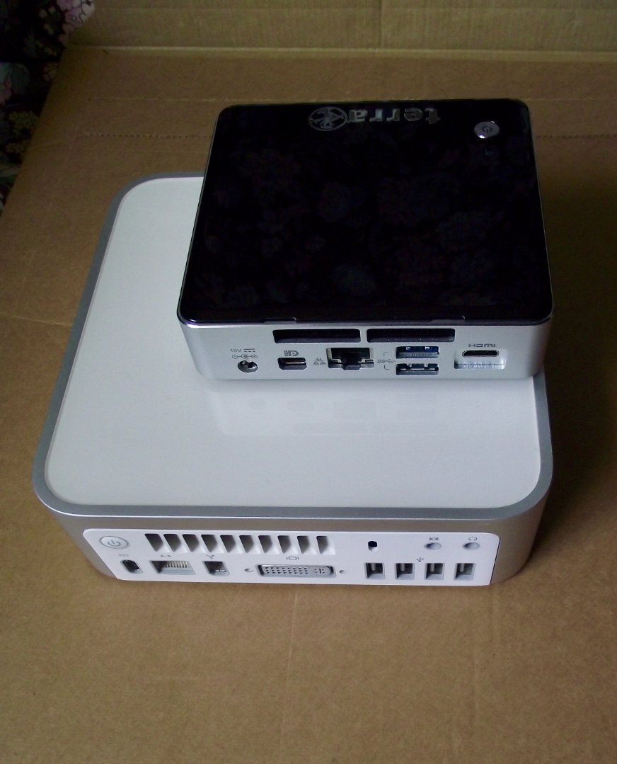

    Mac Mini im Vergleich zu NUC

  • Gibt es eigentlich eine elegante Lösung für die SATA-SSD? So eine Art doppelten Boden?
    GA-Z97N-WiFi / 4790K / RX580
  • Moin,
    die elganteste Lösung ist die höhere Version des Nuc zu verwenden. Das war mir aber nicht klar als ich den Kleinen erstanden habe. Da die Anschlüsse aber auf der Platine sind, wollte ich mal testen, ob die funktionieren - ja, tun sie.
    Ich habe mir jetzt ein Alu-Profil (20*1mm) zurecht geschnitten und gebogen. Leider gibt es da Probleme mit den Befestigungsschrauben, die ich durch Distanz-Stücke lösen wollte. In der passenden Länge und mit dem richtigen Gewinde sind sie nur schwer zu bekommen.
    Daher habe ich das Gewinde im Gehäuse auf 3mm vergrößert. Bei Gelegenheit kann ich mal ein Foto davon machen. Das funktioniert soweit. Mit dem gekauften Schrauben, Profil, und Kabel und Zeitaufwand hätte ich wohl auch das höhere Gehäuse kaufen können.
    Aber die elegante Lösung ist s. o.

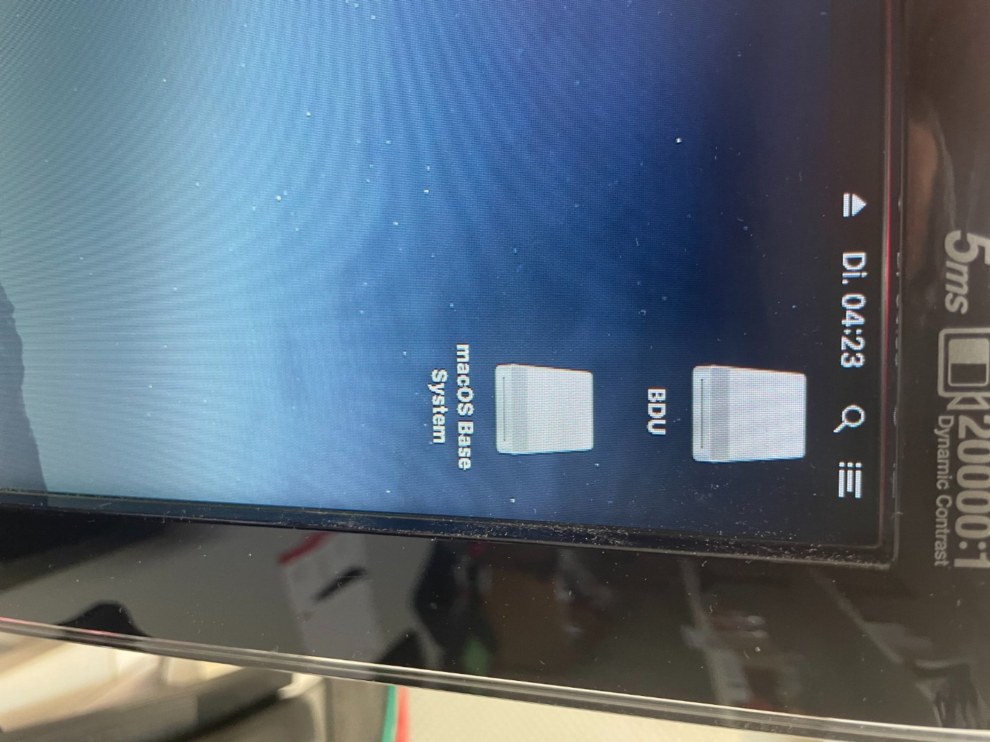

    bei mir scheint der EFI nicht zu funktionieren.
    Ich möchte mit der aktuellsten Clover version Monterey installieren, laufe aber immer in einen Fehler beim Boot des MacOS installers (siehe angehängtes Bild).
    Um so weit zu kommen musst ich auch erst noch "-no_compat_check" aktivieren, sonst bin ich immer an der Systemkompatibilität gescheitert.
    Jemand ne Idee was ich machen kann? Oder klappt das per se mit Monterey nicht? Wie bekomme ich Big Sur auf den Stick? Ein Macbook mit Monterey ist verfügbar.
