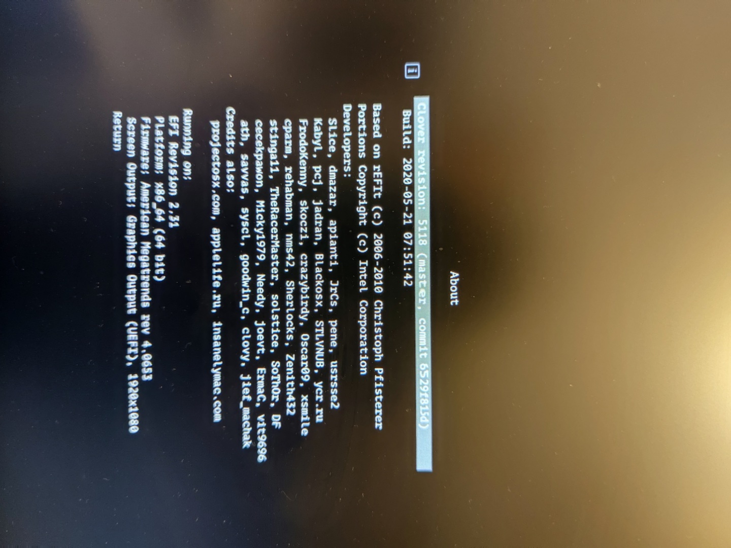

    Raptortosh ich hab Clover 5188 drauf. Hab dir die Info mal angehängt.
      (5,23 MB, 102 Mal heruntergeladen, zuletzt: )

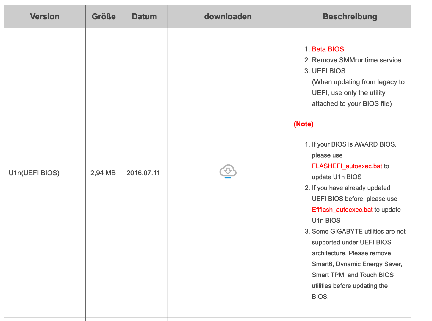

  • Was bedeutet das "patched uefi" in deiner Signatur?

  • Raptortosh Das bedeutet nur, dass ich das BIOS als UEFI gepatched habe, da da Board ursprünglich mit einem BIOS kam.

  • Bob-Schmu Ok, nur das Update...
    DerMuri
    Das klingt, als hättest du es selbst gemacht :D
    Und nun zurück zum Thema.
  • Raptortosh ja, das konnte man ganz einfach flashen.
