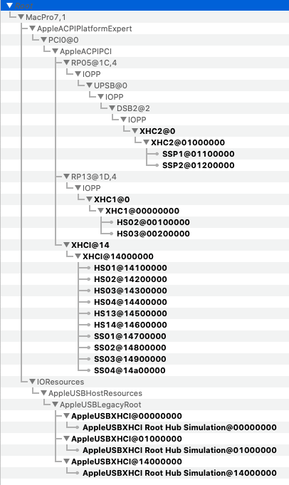

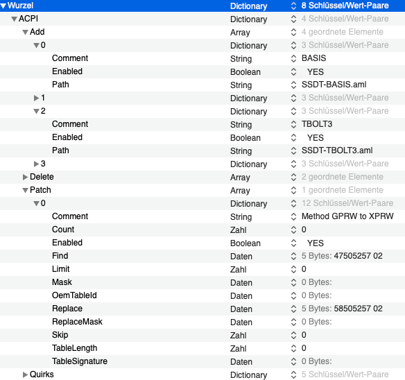

Ich arbeite gerade an meinem Gigabyte X299X und scheitere leider am Sleep/Wake. Ich weiß, dass das ein schwieriges Thema ist und habe auch echt viel dazu gesucht und ausprobiert.
USB soll ja häufig ein Grund sein. Die XHCIs habe ich mit SSDTs passend nach XHCI, XHC1 und XHC2 umbenannt, danach den Quirk "XhciPortLimit" auf true gesetzt und die USBInjectAll.kext geladen und dann mit dem Hackintool die passende USBPorts.kext erstellt. Danach den Quirk und InectAll wieder entfernt und die USBPortskext in die config.plist eingetragen. In ioregistryexplorer sieht auch alles gut aus. Die Ports funktionieren auch wunderbar.
Leider will der Rechner dennoch nicht aus dem Sleep aufwachen. Er spring kurz an und erzeugt ein Kernel Panic bei schwarzen Bildschirm. Und hier weiß ich nicht weiter.
Daher wollte ich fragen, wie ich das Problem am besten einenge, um eine Lösung zu finden. Der Kernel Panic habe ich mir durchgelesen, aber nicht das Keyword gefunden, dass mich auf den richtigen Weg gebracht hat. Wie kann ich am besten vorgehen? Gibt es noch Logs, in denen ich etwas finden kann? Nutzt es die Debug-Version von OpenCore zu verwenden?
