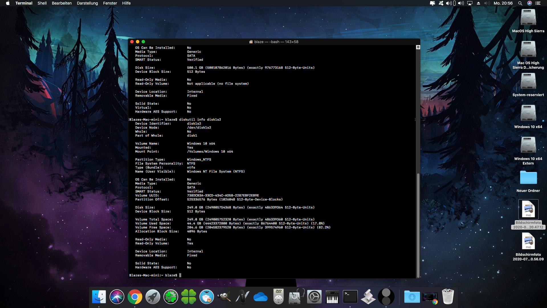

    Die Rede ist auf jeden Fall von der (system-reserviert)
    Und diese besitzt keine UUID.
    😉 :bahnhof: was soll ich noch machen (kein Plan)
  • Und diese besitzt keine UUID.
    Bist du dir sicher? Hast du mal die Befehle, die ich gepostet habe, ausgeführt?
    MfG, docplag
  • Doctor Plagiat nein habe ich noch nicht ausprobiert die Befehle, aber vor ein paar Tagen !
    Ich mach das Mal kurz in Poste dann gleich Mal die Screenshots.bei der windows 10x64 geht es die hat eine UUID....
    EDIT:1: so hoffe das ist richtig so !?

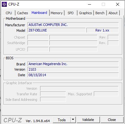

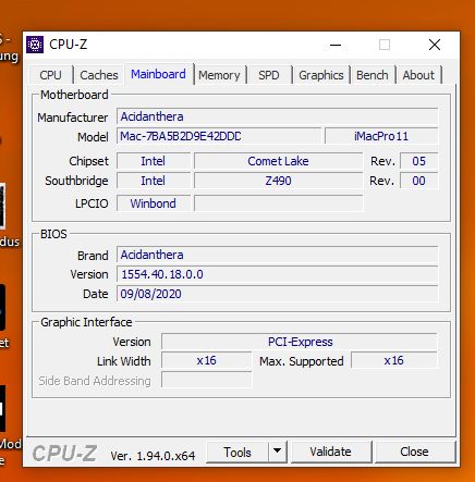

    Ich habe jetzt was komisches, dass wenn ich CPU-Z starte mein Mainboard als iMac ausgelesen wird unter Windows, aber die Platte ist ja gar nicht lesbar wie du schon sagst.
    Gruß Kexterhack
  • dass wenn ich CPU-Z starte mein Mainboard als iMac ausgelesen wird unter Windows
    Das hängt damit zusammen, dass du Windows über OpenCore startest. OpenCore manipuliert die BIOS-Daten, damit macOS das System als Mac (bei dir iMacPro 1.1) erkennt. Genau deshalb erkennt Windows das System nun auch als iMacPro 1.1. Wenn du es über das BIOS (per BIOS Boot Menü) startest, siehst du die echten Daten, da OpenCore dann umgangen wird.

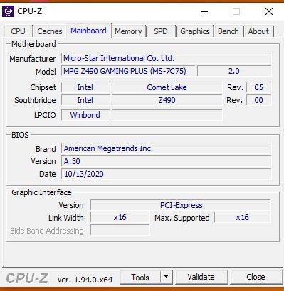

  • Das hängt damit zusammen, dass du Windows über OpenCore startest.
    Das ist aber nicht generell so, sondern wohl von MB zu MB unterschiedlich.

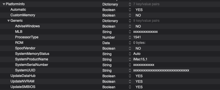

    Ich starte Windows nicht über den Umweg BIOS, sondern immer nur über den Bootloader - früher Clover, jetzt OC - und habe ganz normale Angaben in cpu-z. Zwar etwas sparsamer, aber von Acidanthera oder Mac-xxxxx ist weit und breit nichts zu lesen. Wie das?
  • einiges nicht ausgefüllt ...... oder das einfach andere Optionen genutzt werden
    Das ist zu vermuten - ist eher ein sparsam gefülltes OC.
