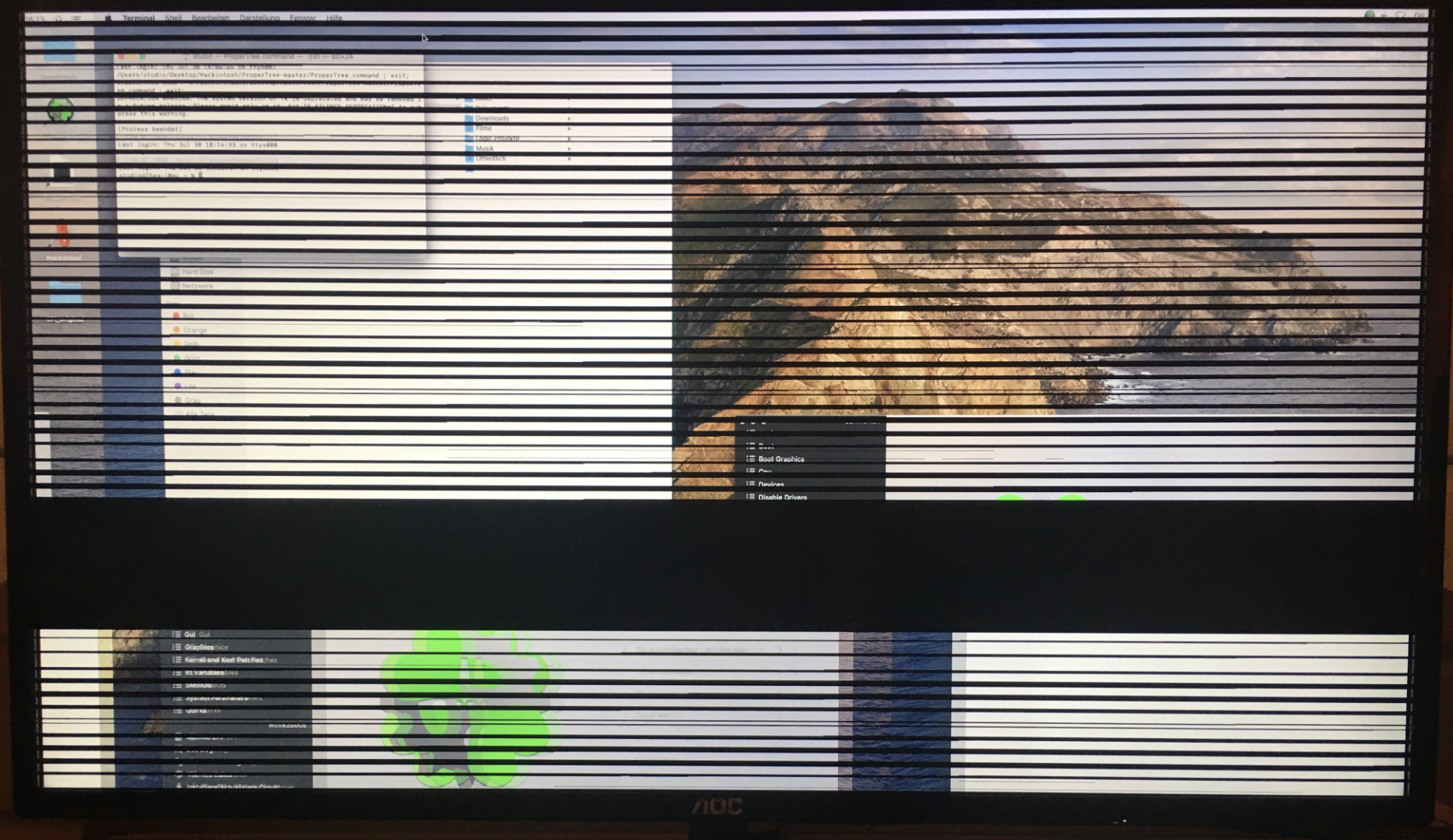

    Wenn ich einen zweiten Monitor anschließe ergeben sich folgende Störungsbilder:
    Ditt flackert janz schön dolle!
