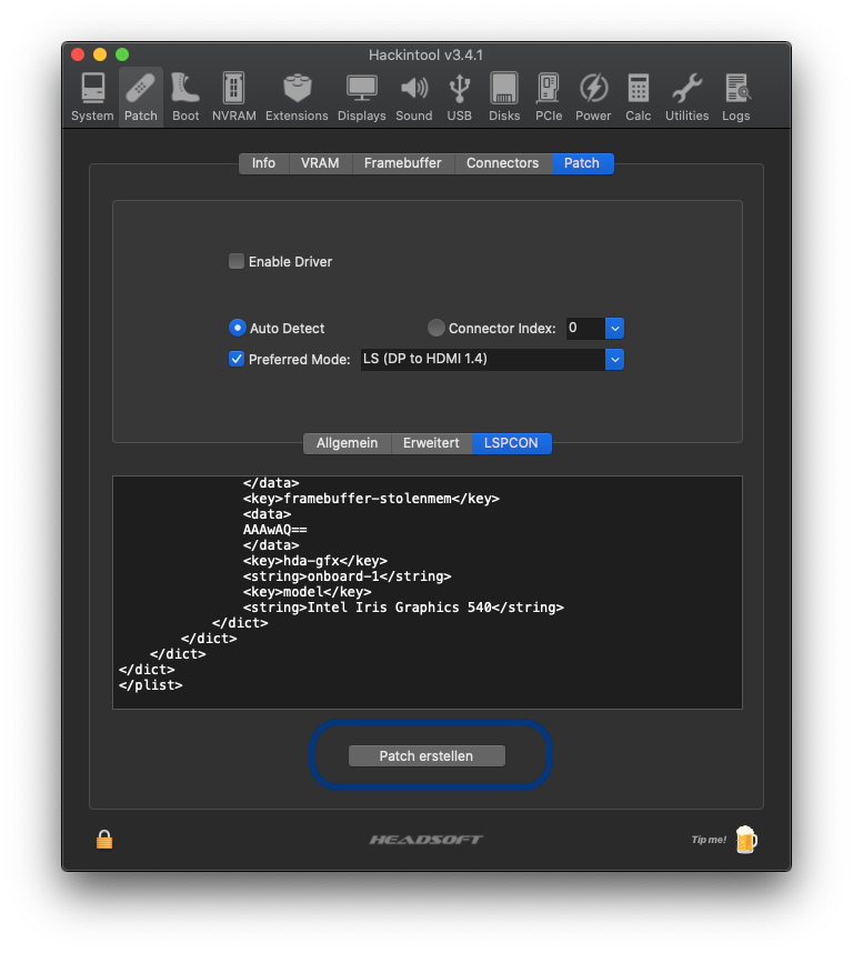

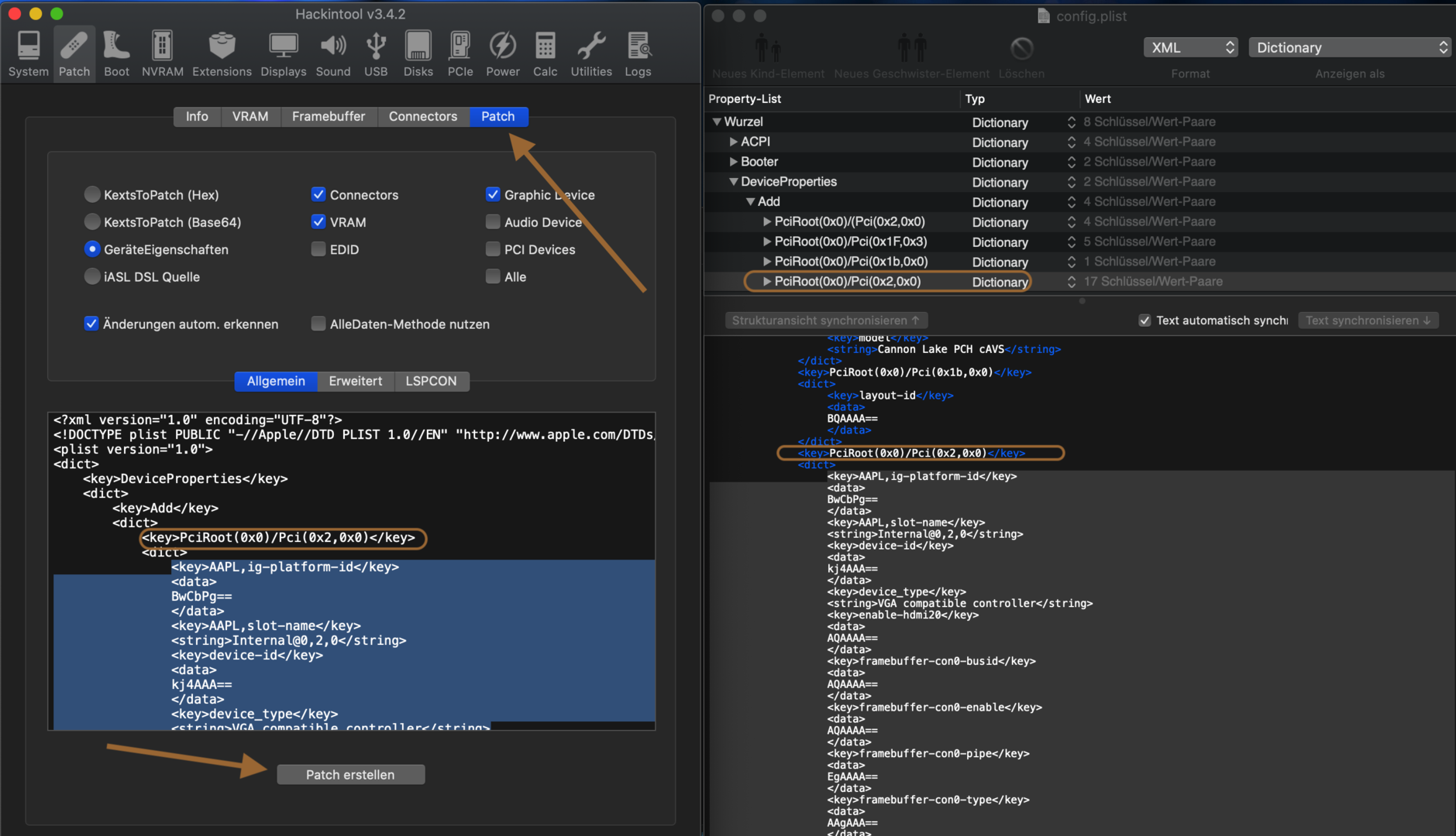

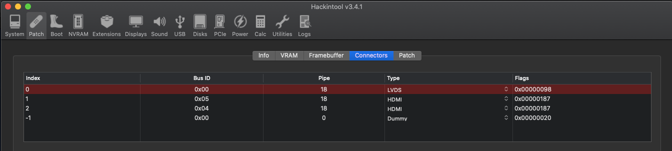

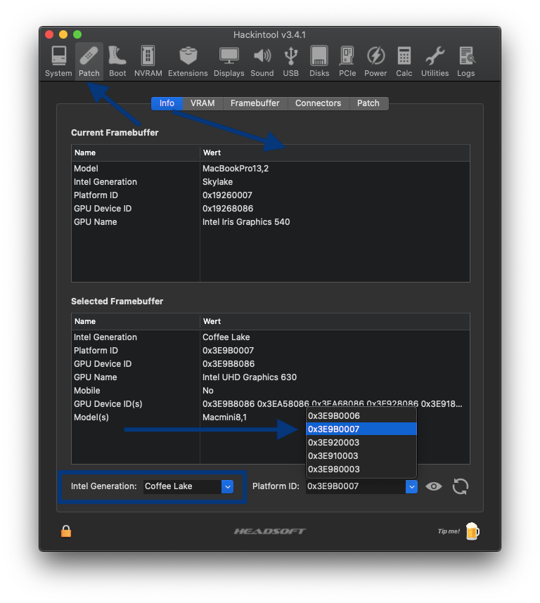

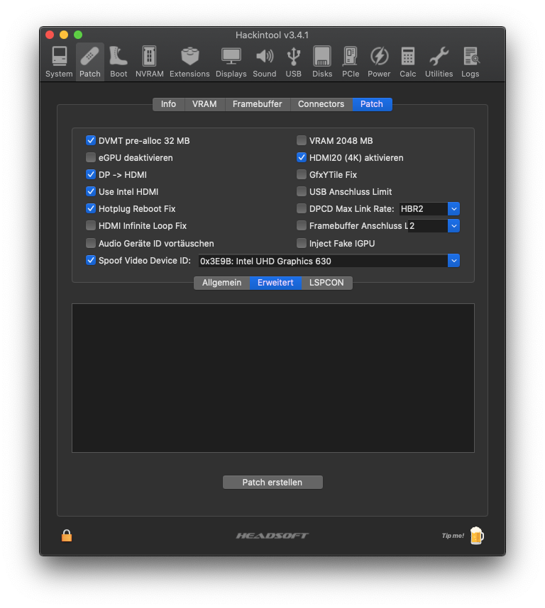

  • Mickie Zur Info: Ich habe das mit dem Ruhezustand nun bei mir auch mal per HDMI bei mir durchgespielt und mit Clover sowie OC passiert bei mir das selbe wie bei dir.

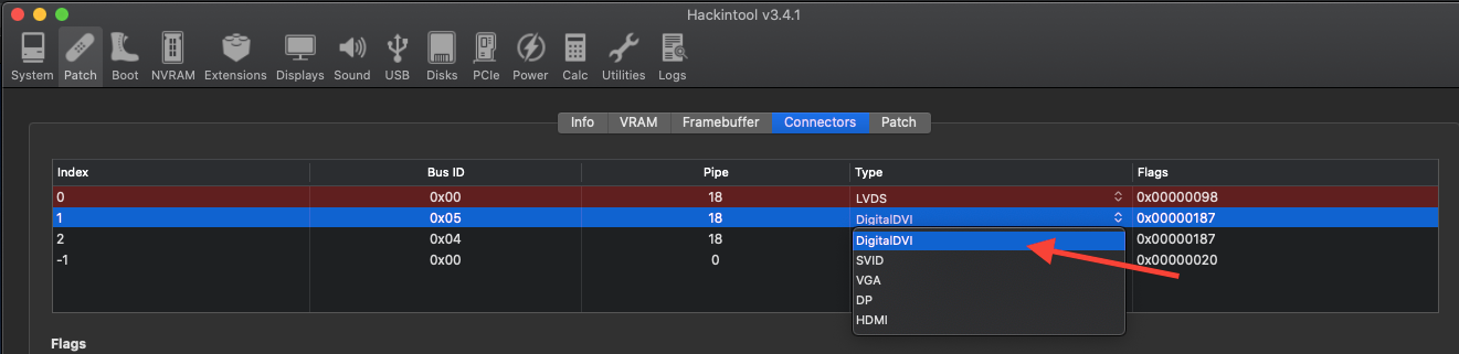

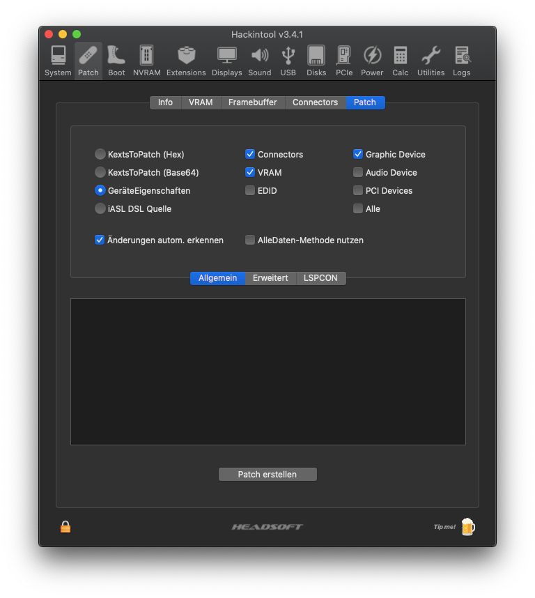

    Es kommt mir so vor, als wenn da irgendein elektronischer Trigger fehlt. Ich habe versucht im Hackintool noch einige andere Einstellungen genau anzuschauen und mit in den Patch eingefügt, doch leider bisher keine Verbesserung. Was funktioniert ist, wenn du bei Patch/Erweitert noch VRAM 2048 anhackst, dass du dann 2048 MB für die Grafik bekommst. Du könntest dort auch noch etwas mit den Einstellungen rumprobieren.....
    Ist der Monitor bei mir mit DP angeschlossen schaltet sich der Bildschirm ganz normal wieder an. Persönlich würde ich immer dazu raten beim Mainboard Kauf darauf zu achten, das ein onboard DP Anschluss vorhanden ist, wenn die iGPU verwendet werden soll. Glücklicherweise ist es bei mir sogar so, dass der DP OOB funktioniert, heisst, er braucht nicht mal eingetragene FB. Die brauche ich nur für HDMI. Das hat den Vorteil, dass ich auch 15.6. und BS mit der iGPU nutzen kann (mit DP & sogar HDMI).

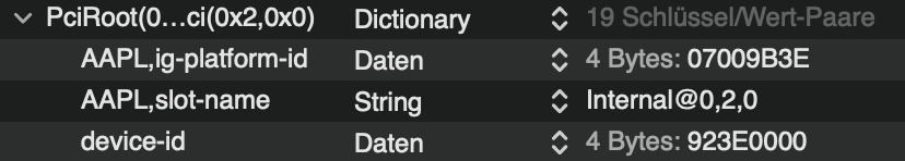

  • Mickie Sorry, hat leider etwas länger gedauert, war heute morgen nach der Schicht zu Müde. Teste mal diese etwas abgeänderte config. Sieh aber zu, dass du dir noch einen Not-Boot-Stick mit deiner momentan benutzten EFI anfertigst, falls was schief läuft. Und wie ich oben schon schrieb, ich will dir keine Hoffnung machen, alleine schon deshalb, weil ich das selber hier mangels UHD 630 nicht testen kann.
