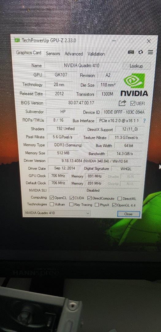

    Habe mir mal eine Geforce Quadro 410 gekauft um die in meinem kleine PC einzubauen.
    Sollte laut Recherche und Internet mit Catalina OOTB laufen da eine Kepler Grafikkarte laut GPU-Z eine GK107.
    Doch Catalina spuckt fehler aus ergo es bootet nicht. Siehe Screenshot.

  • Mit EFI Ordner und daten zum kleine PC wäre das etwas einfacher. Ich vermute im Profil ist ein book
  • Hast Du denn in die Config bei der Grafik-Abteilung irgendwelche Haken für AMD oder Nvidia eingebaut?
    Wenn da wirklich eine GK-107 eingebaut ist, wird das aber wohl nichts.
    Das ist noch ein Nvidia-Kepler-Chip der 600er Serie und die läuft im Hackintosh schon lange nicht mehr sauber. Hab ich auch im Regal und als Bau-Dumme liegen..
    Es soll allerdings auch Kollegen geben, die diese Serie zum Laufen bekommen, ich weiß aber nicht, wie sie das machen.
    Da wärest Du besser bei Deiner AMD-Karte geblieben. Die zweite Kepler-Generation mit der GK 104 und der GK 110 sind immer noch mit die besten Hackintosh- oder Mac-Grafikkarten auch für aktuelle Systeme.

  • GK107 sind bis Catalina kein Problem.

  • Die vermutliche HD630 im Bios deaktivieren. evtl SMBIOS 14,2
  • Habe ich schon alles gemacht.
    IGPU deaktiviert
    Auf Auto gestellt
    Alle SMBIOS Probiert
    Gleicher Fehler sowohl in Catalina Mojave und Sierra mit Spoofed SMBIOS.
  • Warum auf Auto?
    Monitor am DisplayPort. Der DVI-I könnte auch analoge Signale übertragen. Und das funzt nicht gut.
    Bei Sierra ginge ja auch der Webdriver.
  • Sorry habe mich falsch ausgedrückt.
    Habe im Bios alle Einstellungen probiert.
    Einmal auf Auto gestellt. Dann ONBoard UHD630 deaktiviert usw
