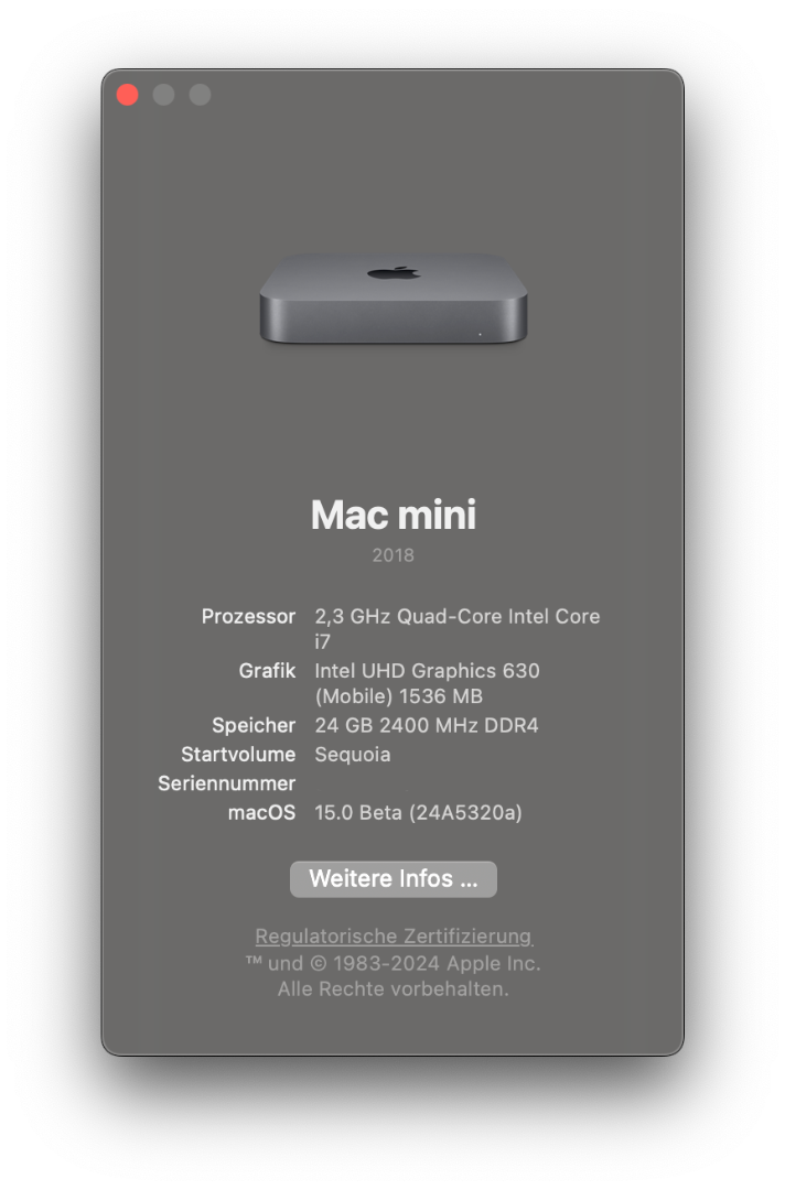

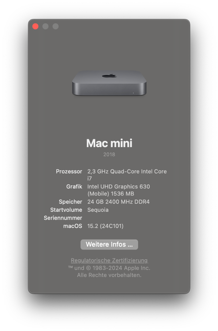

    Die Ausstattung, so wie er derzeit bei mir steht ist:
    BrandNVISEN
    TypeY-MU01
    ColorBlack
    TypeMini PC
    CPUIntel Core i7-10510U
    CoreQuad Core,1.8GHz,Up to 4.9GHz
    Cache8M
    Display coreIntel UHD Graphics 630
    RAM16GB
    Hard Drives Capacity256GB
