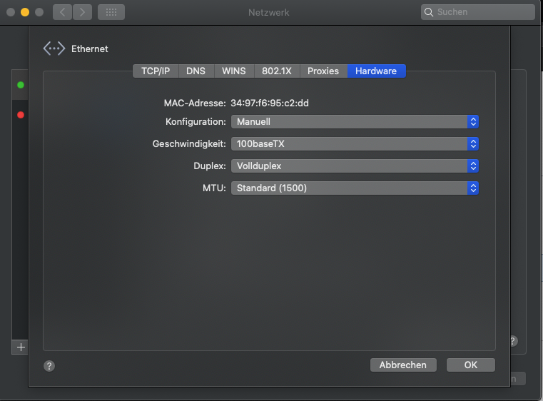

  • Habe gerade die Lösung gefunden um Version 2.3.0 zum laufen zu bekommen.
    Unter Systemeinstellungen/Netzwerk/weitere Optionen/Hardware folgende Einstellungen machen:
    Konfiguration: Manuell
    Geschwindigkeit: 100baseTX
    Duplex: Vollduplex
    MTU: Standard (1500)
    dann auf "OK" und dann auf "Anwenden".
    Dann ist bei mir die Netzwerkverbindung wieder da mit Version 2.3.0
    Die Lösung habe ich im "InsanelyMac Forum" gefunden. Dort hat auch noch jemand gesagt das dieses Problem anscheinend nur bei 100Mbs Netzwerken auftritt. Bei 1Gbs soll das anscheinend nicht der Fall sein und auch die Automatische Konfiguration funktioniert.

  • Ich wurde durch den Kextupdater mal wieder daran erinnert, daß ich immernoch die ältere Version des Realtek8111.kext habe.
    Nun habe ich den Tipp von schabulske umgesetzt und kann bestätigen, daß es so funktioniert. :top:
