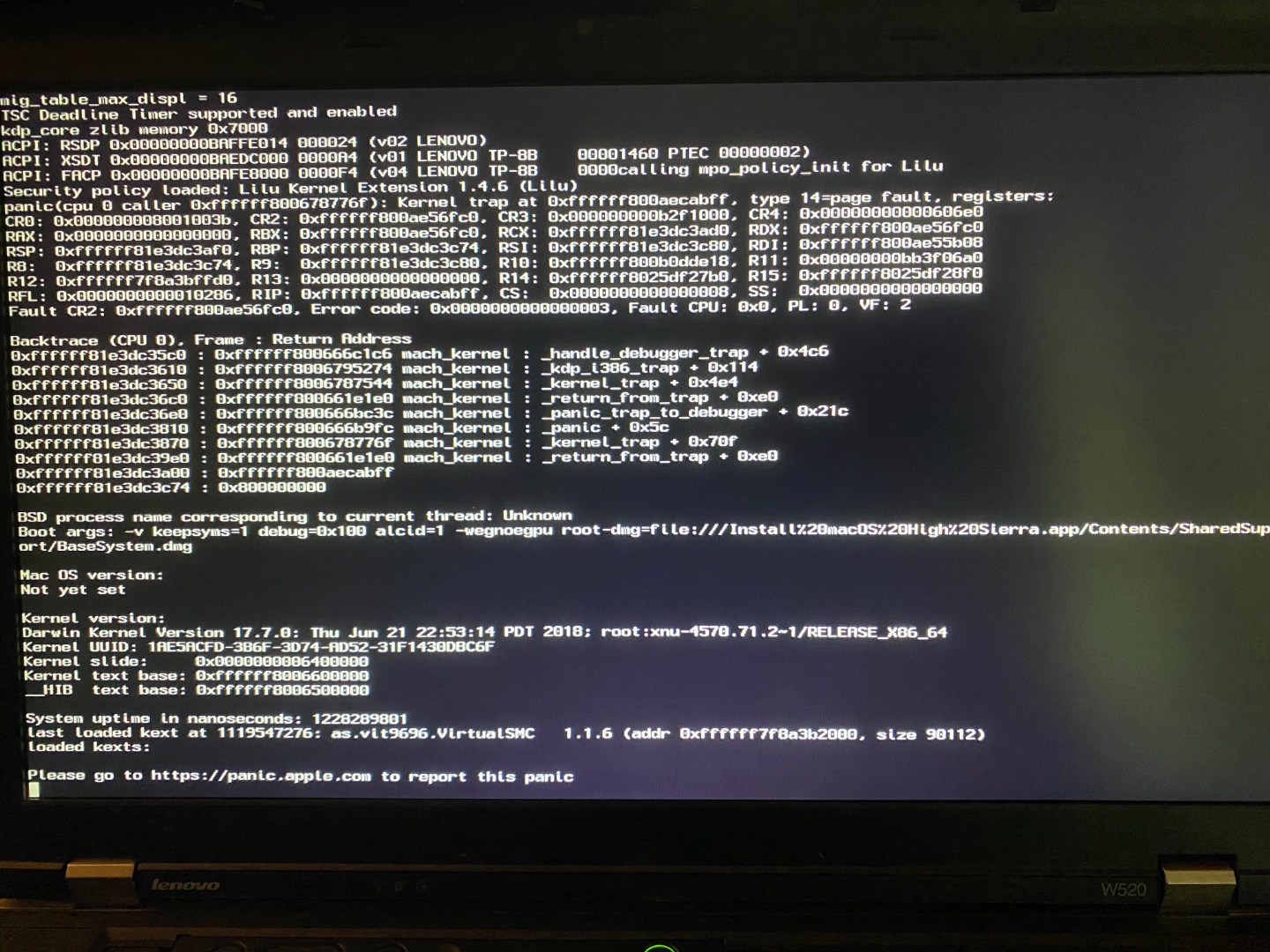

  • guckux ich bekomm kickse mit dem teil....
    Egal was ich mache:
    Fehler: End RandomSeed ++++
    habe alle möglichen Fixe durch probiert(Clover) (OSaptioMemoryxxx sowie AptioMemoryFix),
    Die SO-DIMMs entsprechend in Clover eingetragen,
    Nix geht ich dreh am rad.
    Hast du eventuell noch ne idee?
    Verbaute RAMs hab ich mit memtest überprüft, alle okay.
    Es sind 3x Hynix 10600 1333Mhz 4GB SO-DIMMs
    und 1 X Samsung 10600 1333Mhz 4 GB SO-DIMM verbaut.
    Ich hab egal unter welchem Bootloader immer das gleiche Szenario. End Random(#ichrasteausundverbrenndasteil)Seed...

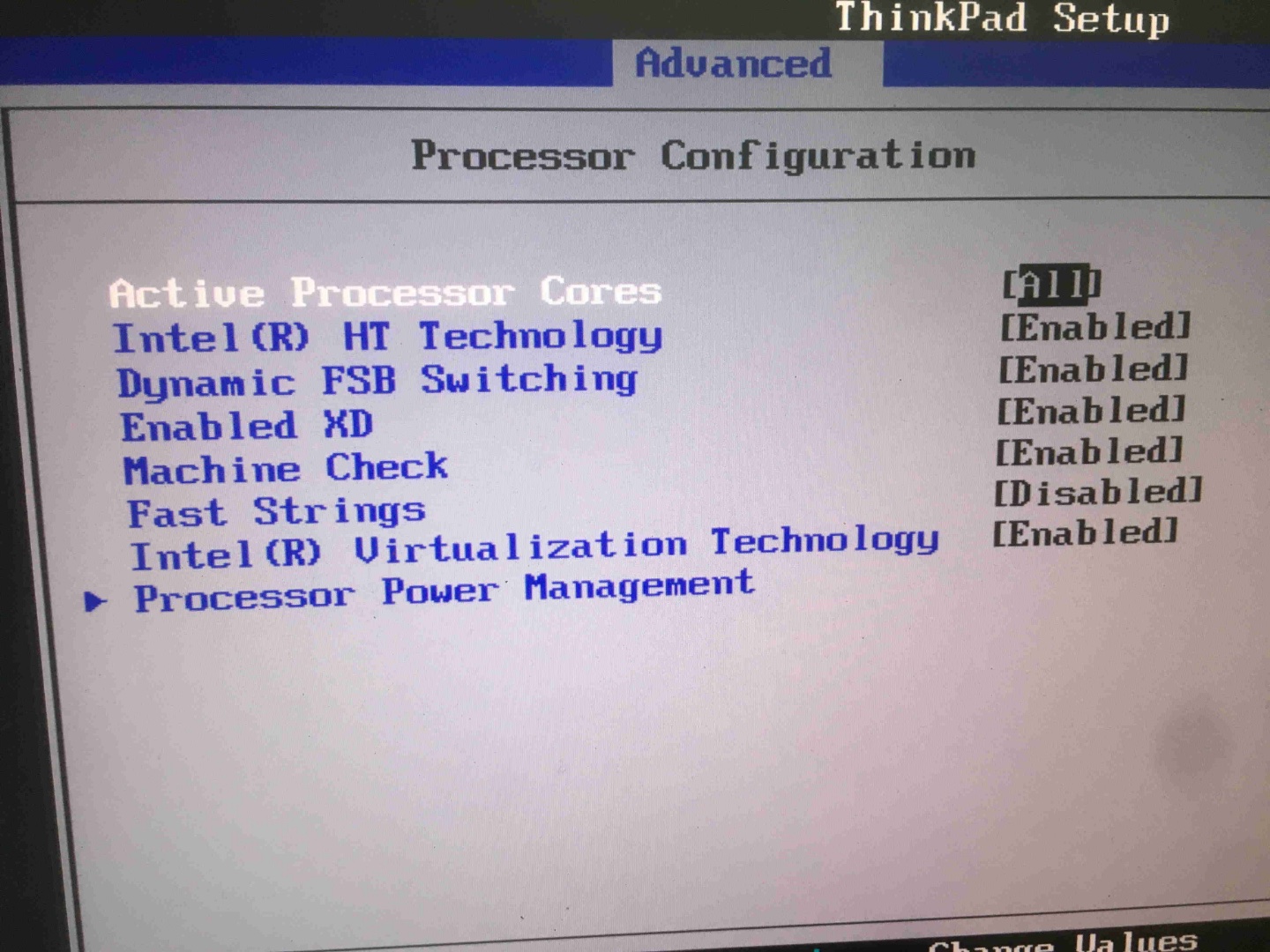

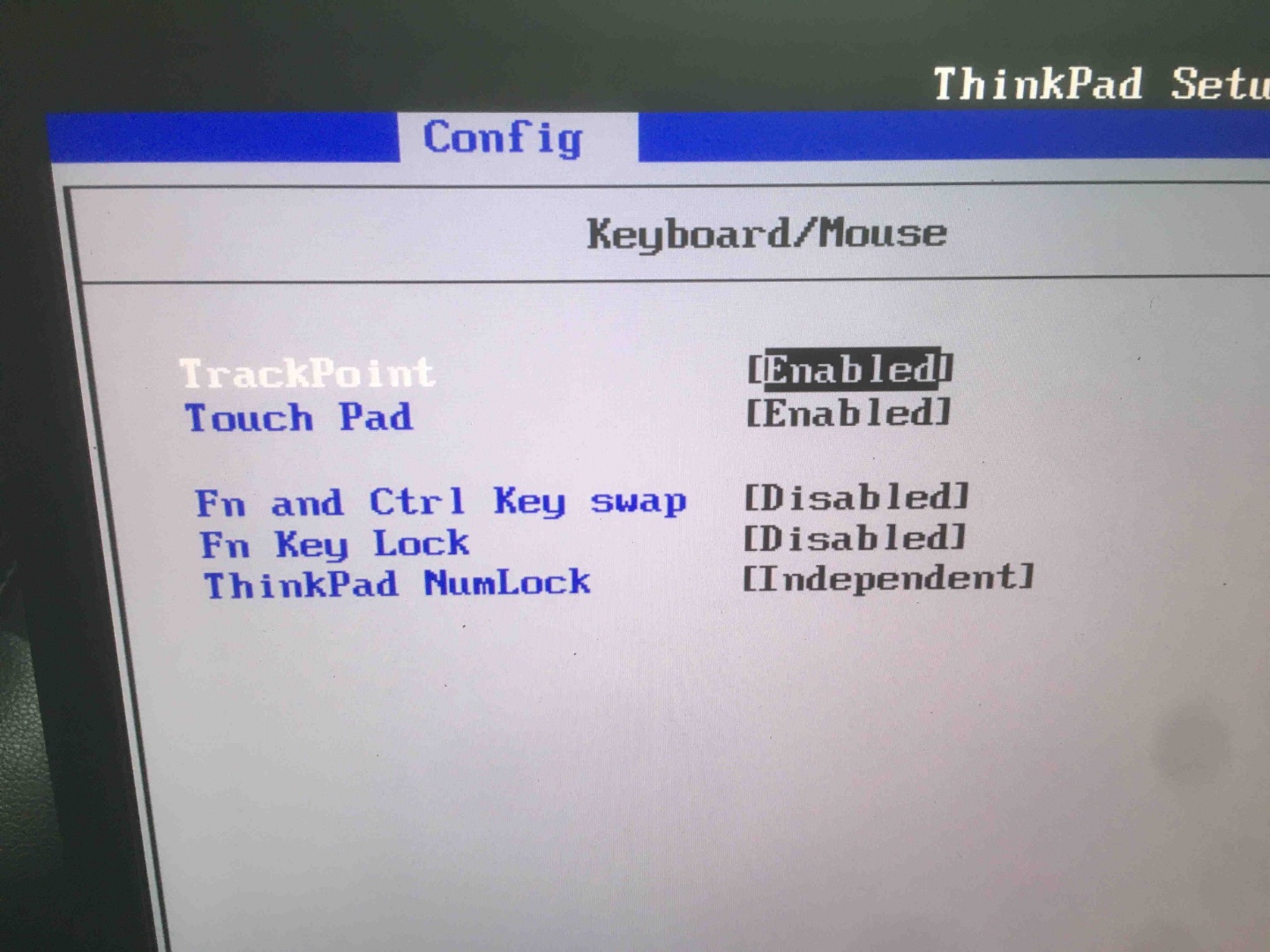

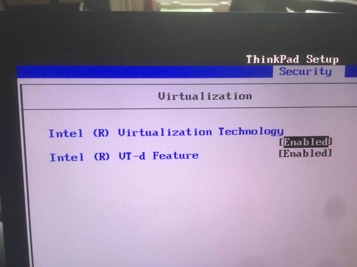

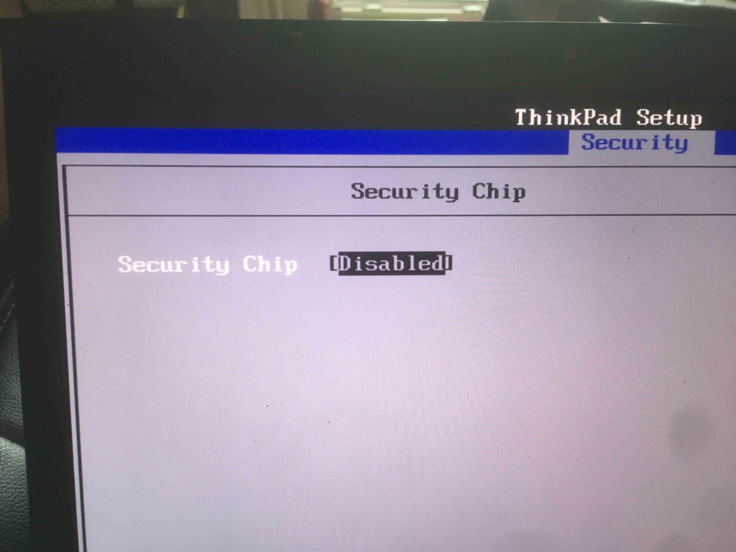

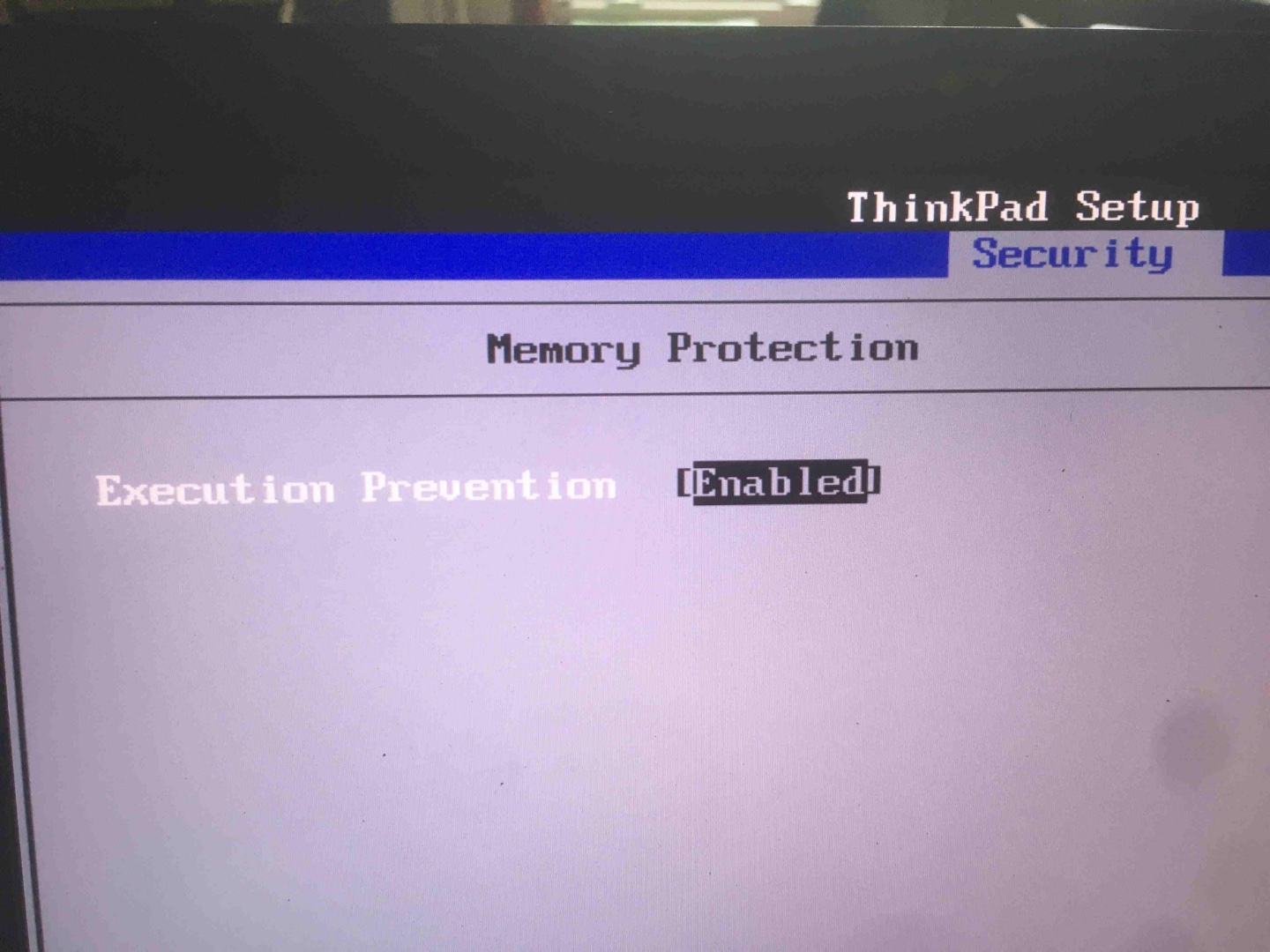

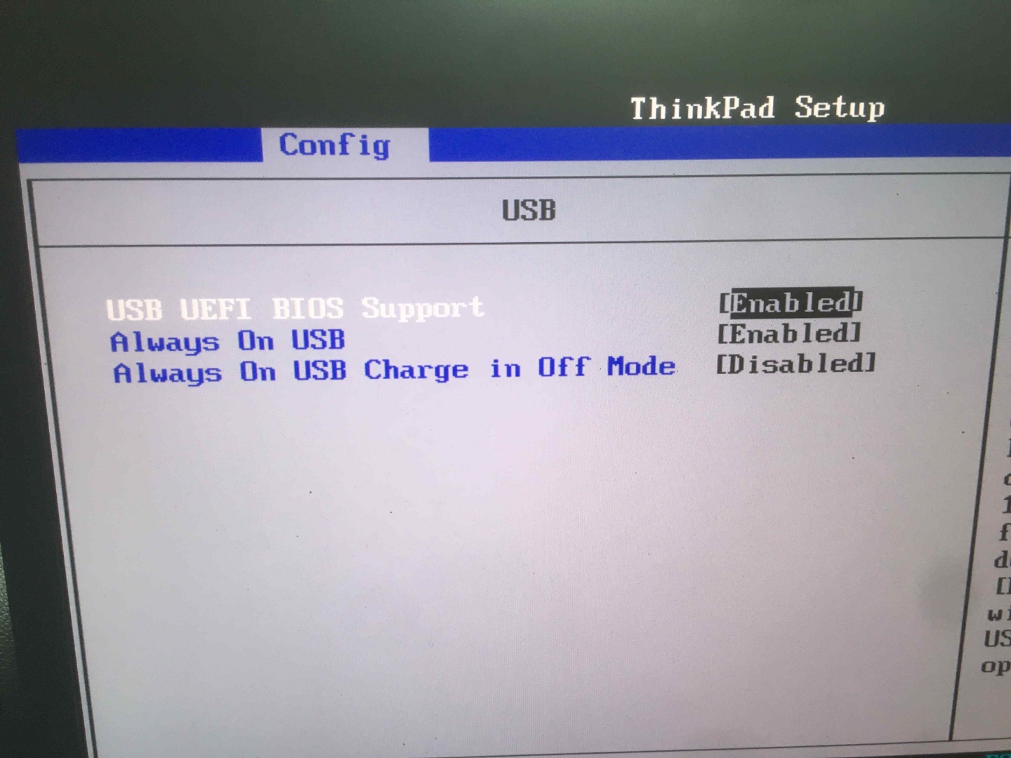

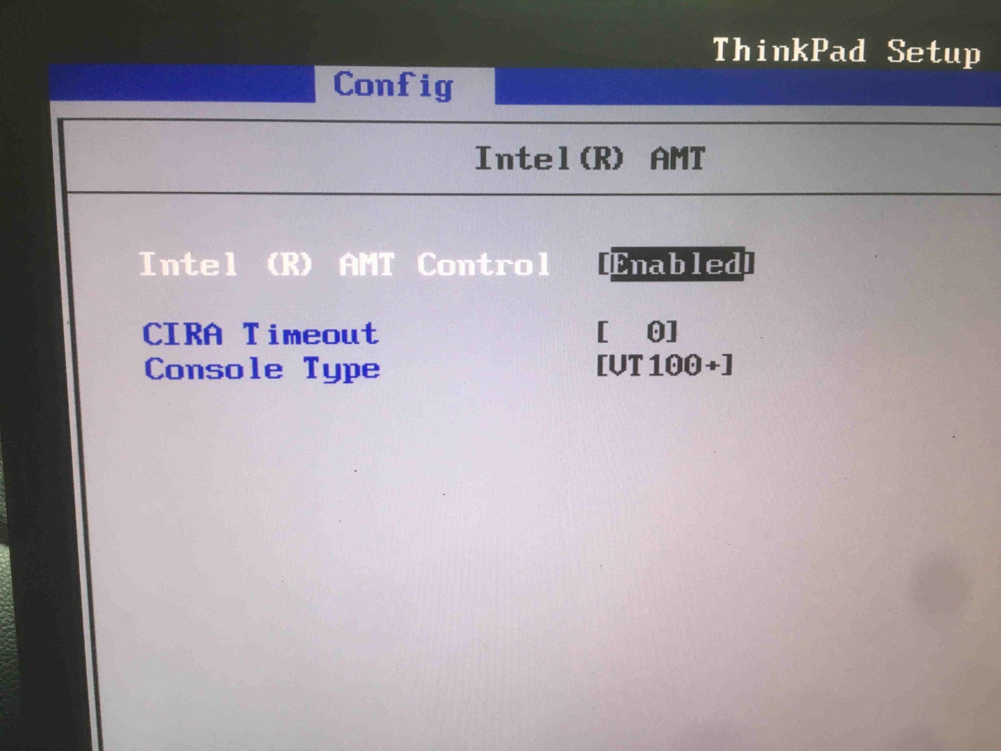

    Ich habe mal ein paar Bilder von meinem BIOS gemacht...
    Meines ist "gemodded" - damit ich ne andere WLAN-Karte reinstecken kann, das Teil hat im Original BIOS ne Whitelist...
    Achja, bei mir sind 2x 4GB Samsung Speicher drinne... macOS zeigt mir aber 12GB Ram an... und 3 belegte DIMM-Slots...
