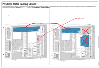

  • In deinem Define R5 passt front bis 360er und top sogar bis 420er.
    Ich weiß. Allerdings sitzen oben 2 HDDs in dem Drive Cage, das ich in jedem Fall (Front oder Top Montage) ausbauen müsste für einen 360er Radiator und das ist keine Opion. Erstens weil ich die Festplatten benötige und nicht weiß, wo ich sie sonst verbauen sollte und zweitens weil ich Musik produziere und den Radiator garantiert nicht oben montiere, weil ich die ganze Schallisolierung verlieren würde. Bleibt also nur die Front mit 280er Option und das wird ganz schön eng aus, wenn ich mir das Diagramm ansehe:
