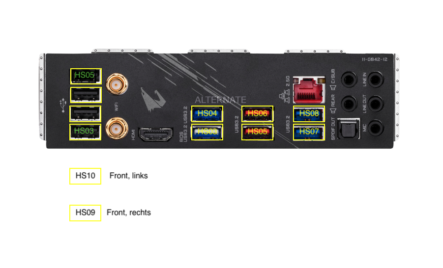

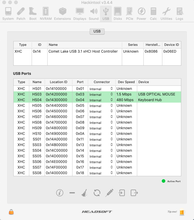

  • Ich habe hier mal die vom hackintool erkannten Ports eingetragen:
    Mir geht es um die vier Ports oberhalb der WLAN-Antennen.
    Diese sind auf dem Mainbord, funktionieren auf der Windows SSD, aber nicht mit Catalina auf der MacOS SSD.
    In keinem der vier Ports reagiert irgend etwas auf z.B. einen USB Stick.
    So wie es aussieht handelt es sich um einen USB 2.0 HUB

  • Ja, sehr wahrscheinlich ein 4-port USB 2.0 Hub, dass nur einen Port verwendet (Bei mir HS07). Das sollte in Hackintool auch angezeigt werden:
    Die Rückseite sieht bei mir zum Beispiel so aus:
    Hinten habe ich insgesamt 12 Ports, davon 10 gemappt, da ich vorne bei mir 5 Ports benötige: einmal USB 2 und dann 2x USB 2.0/3.0, macht dann insgesamt 15.
    Das muss man alles in Hackintool mappen. Dazu einfach einen USB 2 Stick und USB 3 Stick nacheinander in die Buchsen stecken und die verwendeten/erkannten Ports werden grün markiert. Danach dann Ports rauslöschen, die man nicht verwendet. Zum Schluss klickt man unten in Hackintool auf die Tür zum Exportieren und erhält sowas:

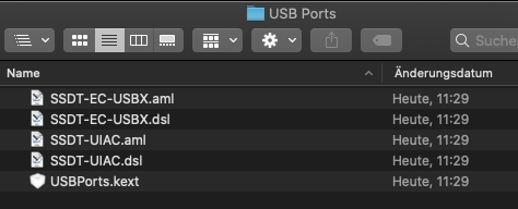

    Danach kopiert man dann:
    SSDT-EC-USBX.aml nach OC > ACPI
    UND ENTWEDER SSDT-UIAC.aml auch nach OC > ACPI
    ODER: man nimmt den USBPorts.kext und kopiert ihn in OC > Kexts (aber nicht beides!)
    Danach usbinjectall.kext löschen neuen Snapshot in ProperTree erstellen, XHCIPortlimit wieder deaktivieren (auf "NO" setzen) speichern und neustarten. Musst Du ausprobieren, was funktioniert. Bei mir haben mit SSDT-UIAC.aml der Front USB 3 Port nicht funktioniert, also habe ich stattdessen USBPorts.kext verwendet.

  • ganz lieben Dank für Deine (wie immer:thumbup:) super ausführliche Antwort.
    So wie Du es beschrieben hast, wollte ich das Mapping auch durchführen. Leider wird mir nirgends ein Hub angezeigt
    nur Maus und Tastatur eingesteckt geradeD

  • Es muss nicht zwingend als "Hub" deklariert sein, weil Dein Board ja einen anderen USB Controller hat als meins. Was passiert denn, wenn Du hinten in das USB 2 Hub einen Stick steckst?
    Da sollte sich was ändern dann. Eine andere Zeile grün werden und der Name des USB Modells unter "Device" angezeigt werden.

  • Leider habe ich immer noch nichts erreicht.
    Mir ist aufgefallen, dass wenn ich einen USB Stick vor dem Booten im Schacht lasse, mir zumindest,nach dem Neustart, eine Zuordnung im Hackingtool angezeigt wird
    (Grüne Zuordnung im Bild)
    Leider wird weder der Stick erkannt, noch funktioniert die Maus. Auch wenn ich im Anschluß den Stick ziehe, und ihn in einen anderen Port stecke, registriert Hackingtol ihn nicht. Auf die beiden grünen Zuordnungen bin ich nur durch wiederholtes hochfahren mit anderen Portbelegungen gekommen. Die beiden in der Mitte wurden nie angezeigt
    Trotz allem liegt immer auf allen Ports Spannung an
