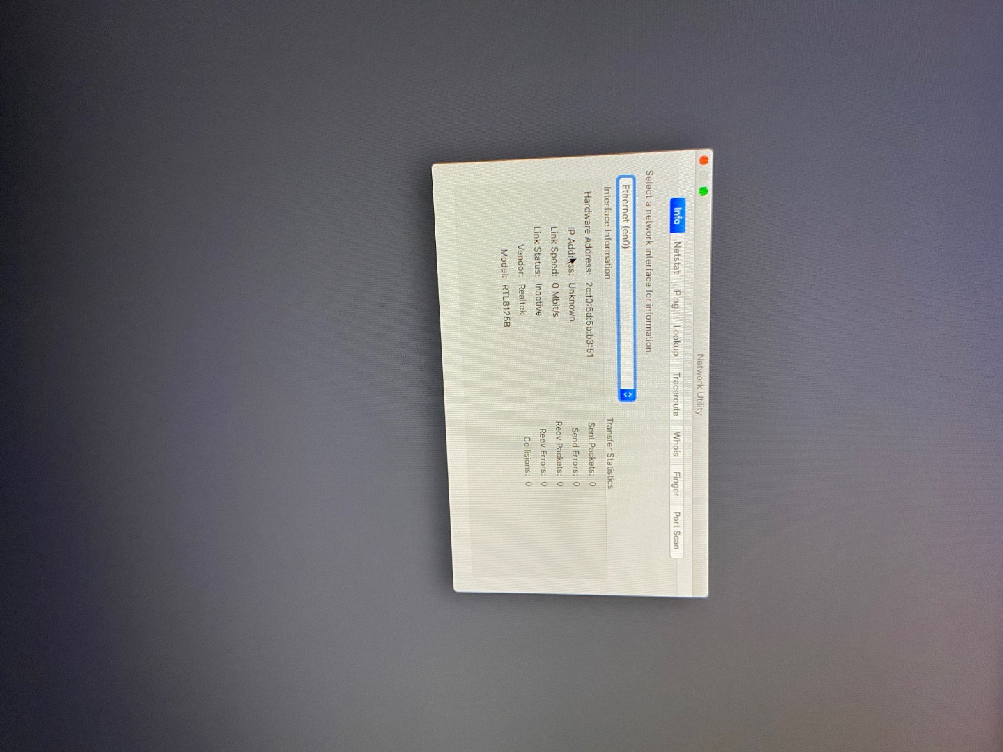

    Booten vom Stick funktioniert erstmal bis zu dem Punkt wenn die Installation Routine starten möchte,
    dann bekomme ich die Meldung "An internet connection is required to install macos".
    Bei dem MPG Z490 handelt es sich um den Realtek 8125, diesen habe ich bereits getestet.
    Leider bisher erfolglos.

    Was mir eben aufgefallen ist, am Lanport blinkt keine LED sobald ich in der Bootloader Sequenz bin :think:

  • hab das gleiche board und hier die compilte kext gefunden. Bei dortania war für unser board nur der code verfügbar. Die kext wurde ja schon verlinkt.
    Dann habe ich von barrrrt eine Anleitung gefunden. Man muss den LanController einmal manuell wie er schon schrieb auf vollduplex schalten und bestätigen, danach wird die lan verbindung grün und alles läuft :)
