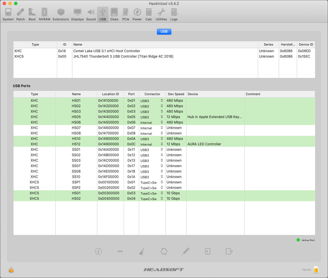

    nachdem ich heute endlich meine Fenvi 1200M Karte bekommen habe, wollte ich die gleich einbauen habe aber ein Problem. Wifi geht, Bluetooth nicht. Auf meinem Motherboard (ASUS ProArt z490) gibt es zwei USB 2 Header. Ich habe die Fenvi bereits an beiden angeschlossen aber Bluetooth funktioniert nicht und auch im Hackintool wird kein USB Port angezeigt.

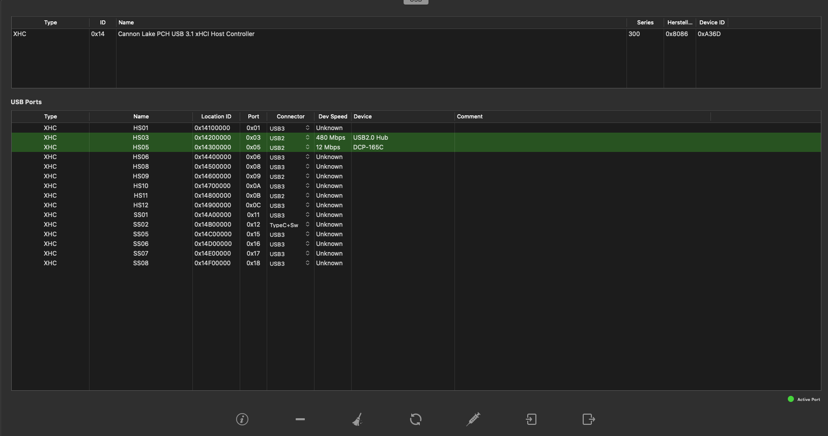

    Jetzt habe ich das USB Mapping nochmal komplett neu gemacht aber es ändert nichts. Gibt es eine Möglichkeit USB Ports manuell einzufügen?
    Ich lösche im Hackintool alle eintrage und klicke auf refresh. Dann erscheinen eben 15 Einträge plus die Thunderbolt Ports die ja nicht von dem Portlimit betroffen sind. Dann schließe ich an allen USB Anschlüssen diverse Geräte an (USB2, USB3, USB-C) und einige werden grün. Mir fehlt aber ein USB3 Port vom Frontpanel, ein USB3 Port hinten am Mainboard und eben die beiden USB2 Header wovon ich an einem meine Fenvi Karte anhängen möchte.
    Ein paar Einträge blieben leer in der Liste, da weiß ich nicht welche USB Ports das sein sollten. Kann ich die die mir fehlen da manuell einfügen?
    Ich habe den USBInjectAll.kext und noch ein USBPorts.kext in verwendung, das USBPorts.kext habe ich mal deaktiviert weil ich das von jemandem mit einem anderen ASUS z490 Mainboard kopiert hatte und ich dacht vielleicht liegt es daran. Also habe ich jetzt nur mehr das USBInjectAll.kext aktiviert aber es hat sich nichts geändert.
    Anbei ein Screenshot vom Hackintool.
    Kann mir da jemand helfen?
    LG

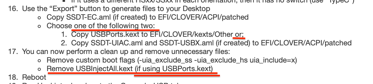

  • UsbInjectAll.kext und UsbPorts.kext schließen sich gegenseitig aus. Entweder du verwendest nur die UsbPorts.kext oder UsbInjectAll in Verbindung mit einer SSDT-UIAC.aml.

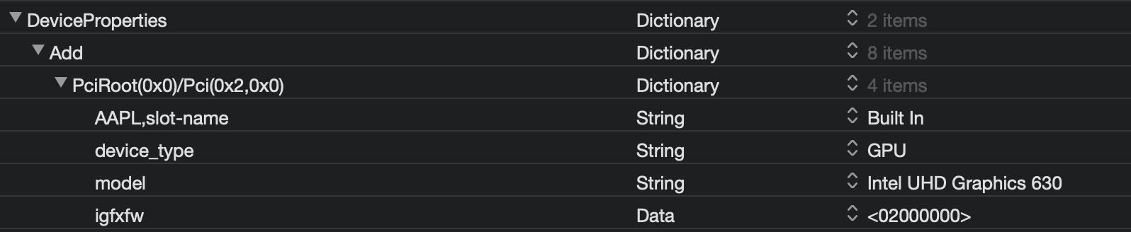

    Du hast im Profil eine Radeon VII als GPU stehen. In deiner config.plist ist jedoch die iGPU mit Framebuffer-Patches drin, als ob sie für die Bildausgabe zuständig wäre. Das soll nicht so sein. Der komplette Eintrag PciRoot(0x0)/Pci(0x2,0x0) kann raus oder z. B. nur wie folgt angelegt werden:

    Die iGPU verwende ich um den Monitor zu betreiben. Ich dachte mir das macht mehr Sinn um die volle Leistung der Radeon VII dann für Editing in DaVinci Resolve zu haben. Macht das Sinn oder war das ein Denkfehler von mir?
  • Macht wenig Sinn
    Da solltest du das SMBIOS auf iMacPro1,1 stellen falls noch nicht gemacht. Dann nutzt er nur die Radeon VII.

  • Jetzt hat es geklappt.
    Habe die USBPorts.kext entfernt. Dann so wie JimSalabim oben beschrieben hat die config.plist geändert und nachdem XHCIPortLimit deaktiviert war und ich auch die SSDT-UIAC.aml deaktiviert habe, hat alles funktioniert. Der intern USB 2 Header für die Fenvi wurde erkannt und Bluetooth hat funktioniert. Dann hab ich das USB Mapping neu gemacht und die neue SSDT-UIAC.aml genommen und in der config.plist wieder aktiviert und dann neu gestartet und seit dem bleibt der Computer wieder beim Booten beim Apple Logo hängen.

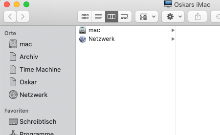

    Ein zusätzliches neues Problem habe ich bezüglich Festplatten oder Volumes generell. Ich habe zusätzlich zu meiner m.2 SSD auch noch zwei HDDs über Sata intern im Rechner. Die werden manchmal nicht erkannt oder werden erkannt und verschwinden dann wieder. Auch mit USB Sticks passiert das und wenn ich das Festplattendienstprogramm öffne, steht dort nur "Festplatten laden..." und sonst tut sich nichts. Hat jemand eine Ahnung was das sein kann?
    Im Finder sehe ich in der Seitenleiste immer die Namen aller Festplatten aber nicht mit dem typischen HDD Symbol sondern mit diesem Dokument Symbol und wenn ich auf den Computer gehe (siehe Screenshot) erscheinen die Platten dort nicht. Ab und zu kommen sie dann aber.
    Zusätzlich läst der Rechner sich nicht mehr abschalten. Also der Monitor wird nur grau und dann muss ich ihn manuell abwürgen

  • oskar.ott Wie oben (Post #5) und in der Anleitung von Hackintool ja schon genau beschrieben, verwendet man entweder eine USBPorts.kext ODER UsbInjectAll.kext in Verbindung mit ner SSDT-UIAC.
    UsbInjectAll alleine ist nur für den temporären Einsatz beim Mappen, aber in Kombination mit ner SSDT-UIAC ist es auch für den dauerhaften Einsatz gut.
    Ich hab mir dein Mapping nochmal angeschaut. Die UsbPorts.kext sieht so aus, als würde sie passen, die SSDT-UIAC allerdings nicht.
    Du solltest also in der config.plist die UsbPorts.kext aktivieren, die UsbInjectAll.kext deaktivieren bzw. löschen und auch die SSDT-UIAC deaktivieren bzw. löschen.

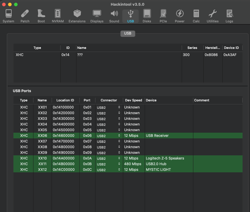

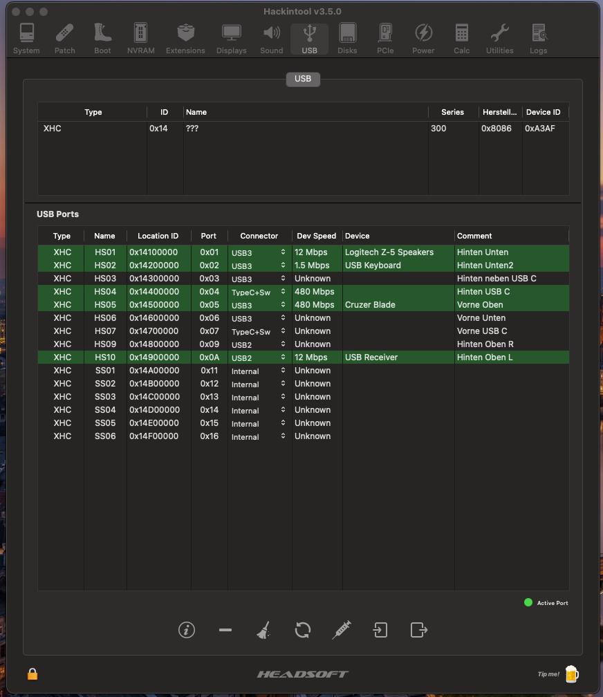

  • Heute kam auch endlich meine Fenvi T919 Karte an. Wifi ging Plug and Play, BT funktioniert aber nicht. Habe mir schon einige Threads durchgelesen und versucht USB Mapping neu zu machen.
    Jedenfalls zeigt er mir im Hackintool nicht den jeweiligen USB 2.0 Header, an die ich die Fenvi T919 für Bluetooth anschließe, es leuchtet bei keinem der 2 internen USB 2.0 Anschlüssen auf...
    Ich habe mal einen Screenshot mit meinem Mapping angefügt. Alle kommentierten funktionieren.
  • riddy1907 hast du das USB-Kabel korrekt an der Karte angeschlossen?:think:
