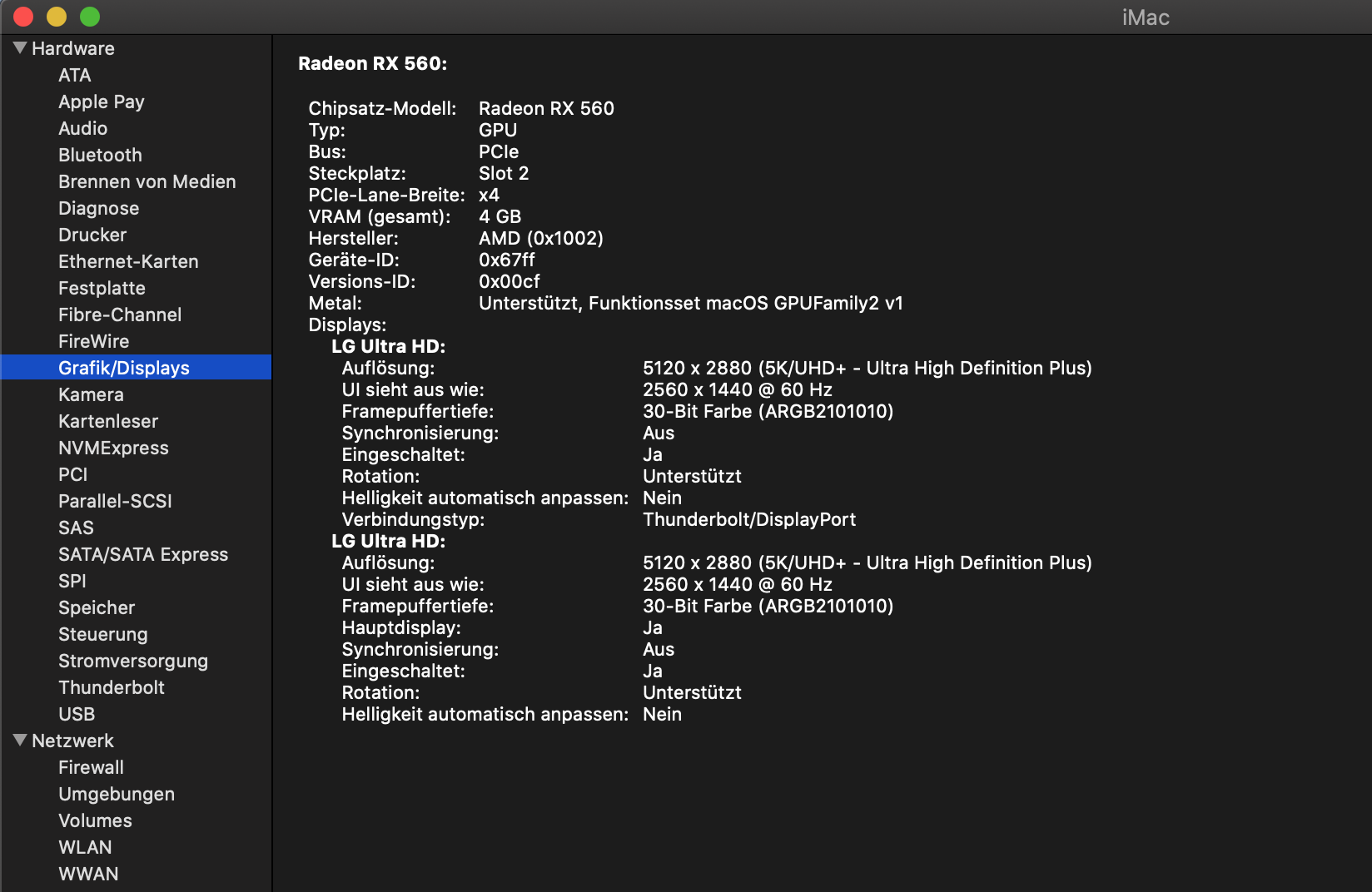

  • Wieso Kabel doppelt legen, ich habe die RTX2070 + RX560 unter Windows parallel laufen, mit mehreren Monitoren, die 2070 befeuert einen UHD Monitor und die RX560 auch einen UHD, für macOS brauche ich nur ein weiteres Kabel zur RX560 um den zweiten Monitor zu betreiben.
