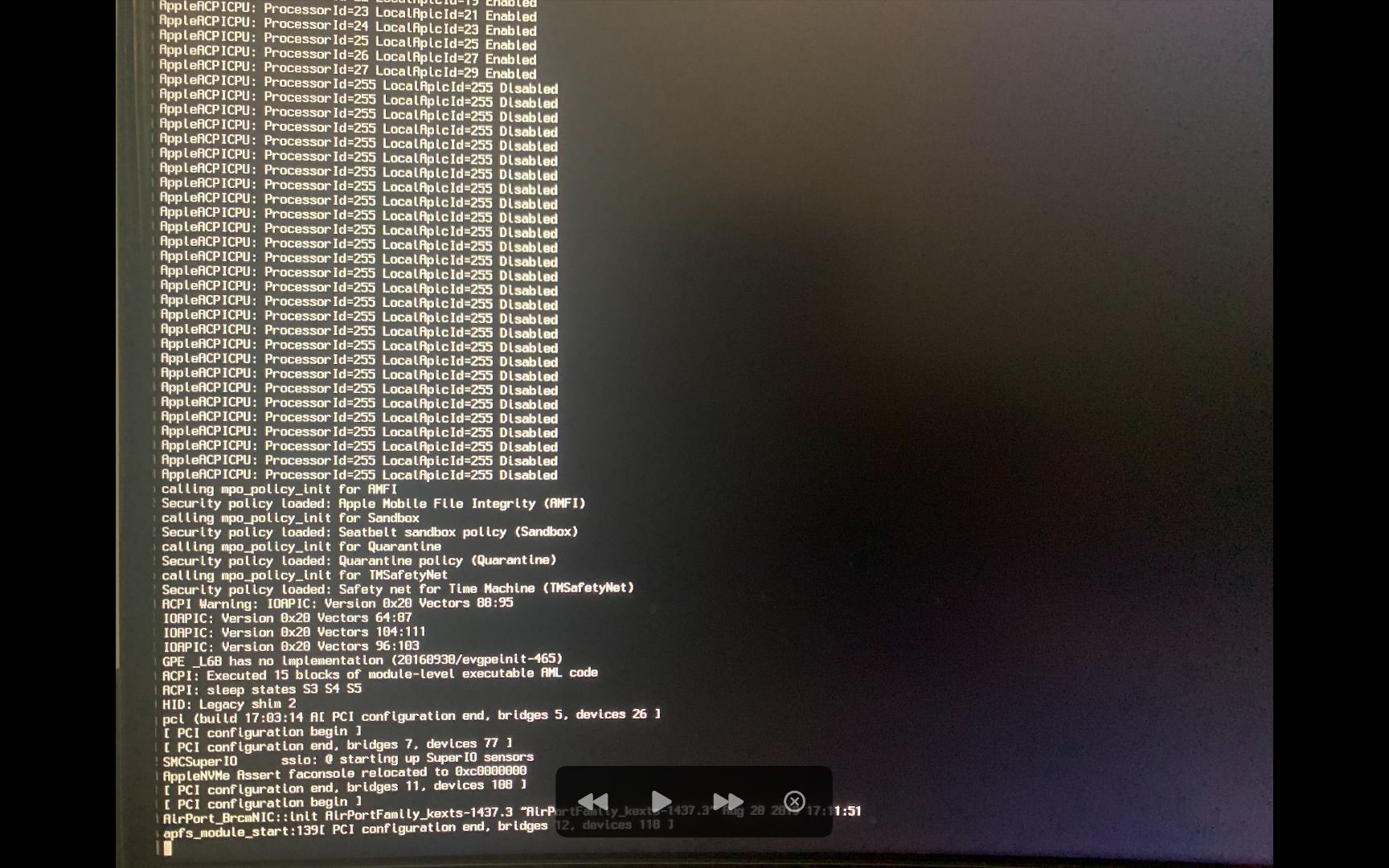

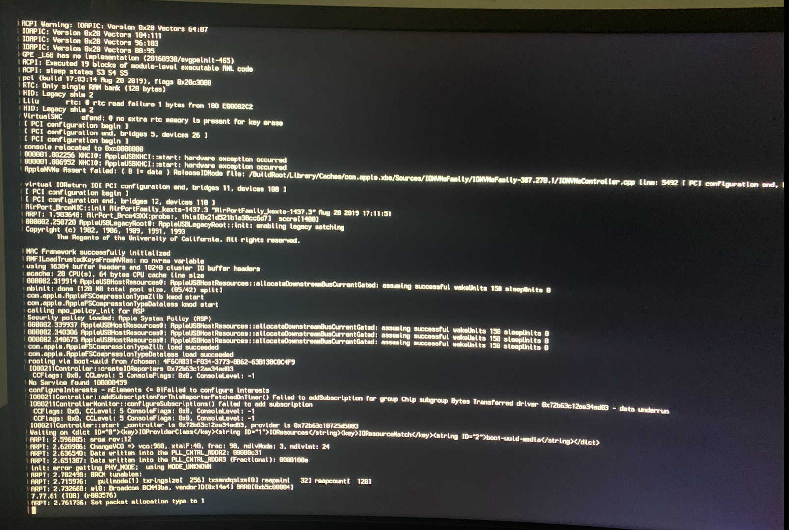

  • hilfe mein hackintosh installiert kein mac os mehr egal was ich für ein version versuch ob mojave oder catalina es geht irgend wie garnix mehr hab mehr mals den stick erstellt aber er will nicht installieren
    o0vMaEU.png IMAC 5K - Gigabyte GA-Z17M0X - Intel Core i7-6700K - Asus ROG Strix GeForce GTX1050TI - 32GB RAM 1TB HDD WD Blue
    o0vMaEU.png IMAC PRO - Asus X299 TUF Mark 2 - Intel Core i9-7940X - Vega 64 - 32 GB RAM 1TB M.2 SSD Samsung EVO 970 - 2TB HDD Segeat Baracuda
  • Danke für diese unglaublich präzise Beschreibung...
    Um welchen deiner Rechner handelt es sich?
    Welche macOS Version willst du installieren?
    Wie wurde der Install-Stick erstellt?
    Bitte deine genutzte EFI als ZIP hochladen.
    Fehlermeldungen? Screenshots bitte.
    Mit deiner bisherigen Beschreibung kann dir niemand helfen.
  • der stick wurde mit dem terminal erstellt und dann mit clover einen fertigen efi ordner den mir damals DSM2 geschickt hat hat dammals wunderbar geklappt jetzt irgendwie nicht mehr catalina und mojave probiert geht irgend wie nix es handelt sich um das x299 system

  • Hast du auch CFG Lock deaktiviert (kann man mit opencore: VerifyMSRe2 überprüfen).
    Wenn das gesperrt ist: CFG Lock
  • Stimmen die BIOS Einstellungen???
  • solte ja habs überprüft
  • Ansonsten gerade wenn zwischnzeitlich mit anderen macOS Versionen/EFI Ordnern herum experimentiert wurde sollte auch ein NVRAM Reset gemacht werden denn es kann gut möglich sein das sich nach den Experimenten Daten im NVRAM gesammelt haben die jetzt zu Problemen führen...
  • werd mal testen danke für den tip
    Edit: scheint der fehler gewesen zu sein mal schauen ob die installation jetzt noch fehler frei druch läuft dank dir
