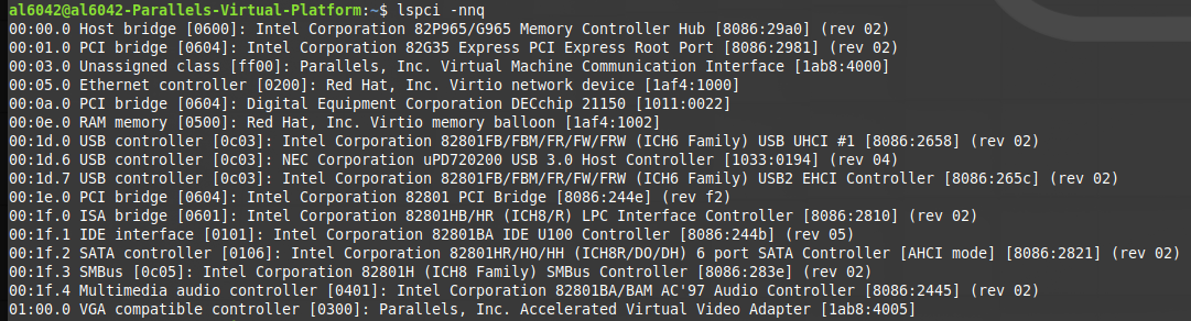

Ich denke folgender Wiki-Eintrag sollte hier helfen -> 5. Welche Hardware wurde in meinem Gerät verbaut?
Der lspci kann auch mit anderen Optionen ausgeführt werden, um die PCI-Adressen herauszufinden.
Wobei der lspci -nn ausreicht:
Zeigt am Anfang die PCI-Adresse und am Ende die Vendor-/Device-IDs.

Dann musst du dir mal die Angaben des "Device Path" aus z.B. dem HackinTool, mit den Angaben aus dem lspci vergleichen.
Als Beispiel der Pfad für Audio.
Hackintool auf meiner Büchse =
lspci in der virtuellen Maschine =
Auch wenn die Werte nicht gleich sind, kannst du damit die Struktur ableiten... ![]()
