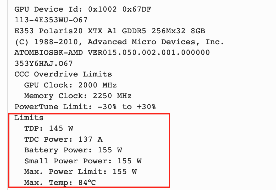

    • Warum das Z490? Wegen des Preisvorteils?
    • Du hast ein 650W Netzteil ausgewählt, laut GK Beschreibung (zumindest bei der Sapphire) werden 750W enphohlen; sicher dass das passt?
    Z490 brauchst du wenn du 3200MHz RAM's verwenden willst, 650W reicht vollkommen aus
    Sapphire Radeon Pulse RX 580 8GB
    Hier https://geizhals.de/?cat=WL-919268 noch mal die ganze Zusammenstellung
