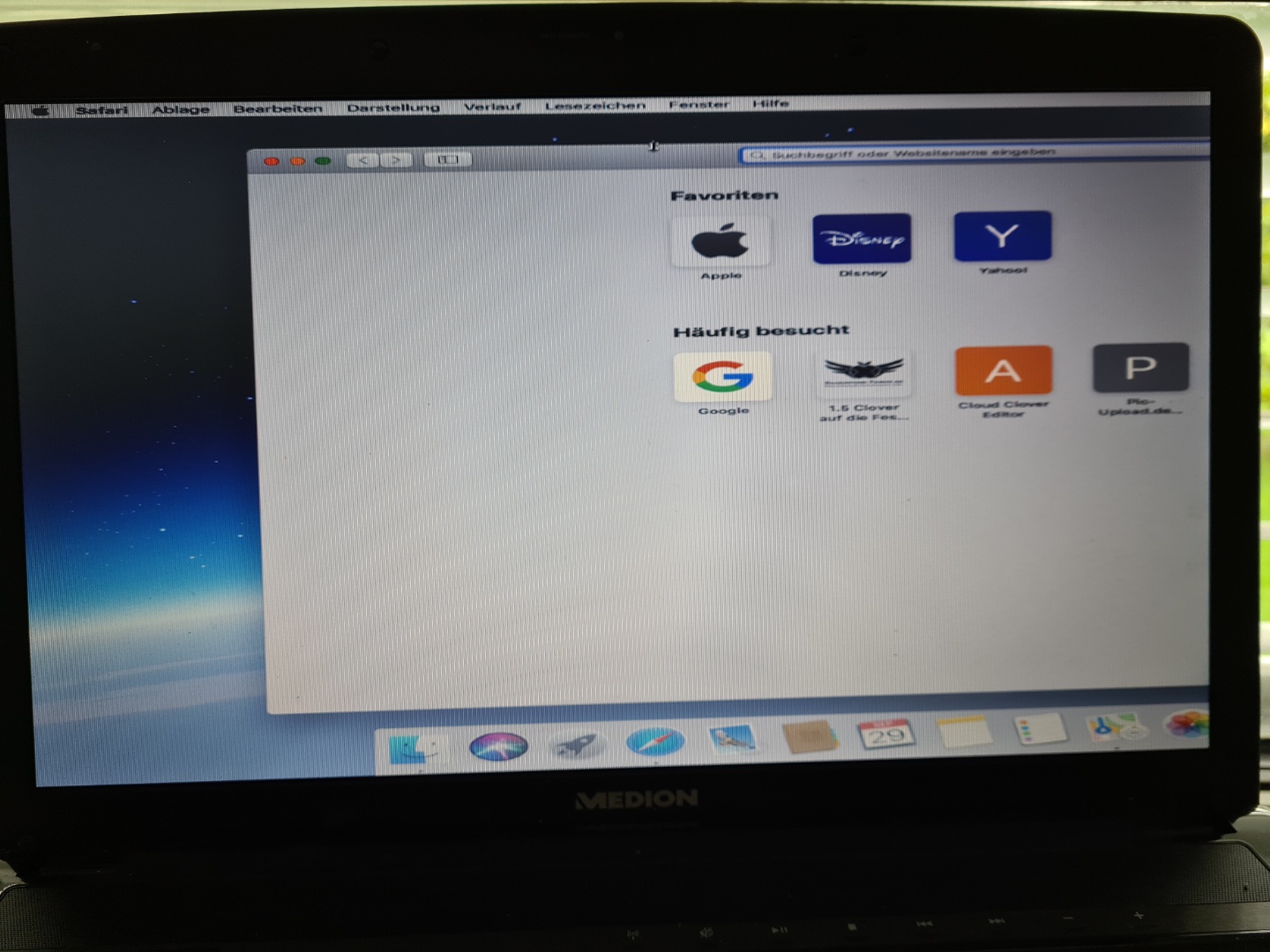

    Ich habe auf einem Median Akoya E7219 mittels des Clover Rescue Bootsticks HS zu laufen gebracht.
    Nun zeigt das Notebookdisplay leider nur den halben Bildschirm (siehe Anhang).
    Wenn ich an die HDMI Schnittstelle einen Monitor anschließe, funktioniert dieser einwandfrei, das Bild am internen (Notebook) bleibt aber nur halb.
    Ich habe auch schon nach dieser Anleitung versucht es in den Griff zu bekommen (MEDION AKOYA E7219 MD 97989 Intel HD 3000 Full QE. 10.9.2), was aber leider auch nicht gefruchtet hat.
    Ich hoffe,, es kann mir jemand einen guten Hinweis geben, damit ich hier weiterkomme.

  • Das sieht für mich so aus, als sei das Bild nur gestretcht.
    Probier mal diese Einstellungen unter Graphics:
    PatchVBIOS = True
    LoadVBIOS = True
  • Ja das Bild ist nur ausgedehnt. Es wird nur jede zweite Horizontale Pixel dargestellt.
    PatchVBIOS = True
    LoadVBIOS = True - hat leider auch nix gebracht

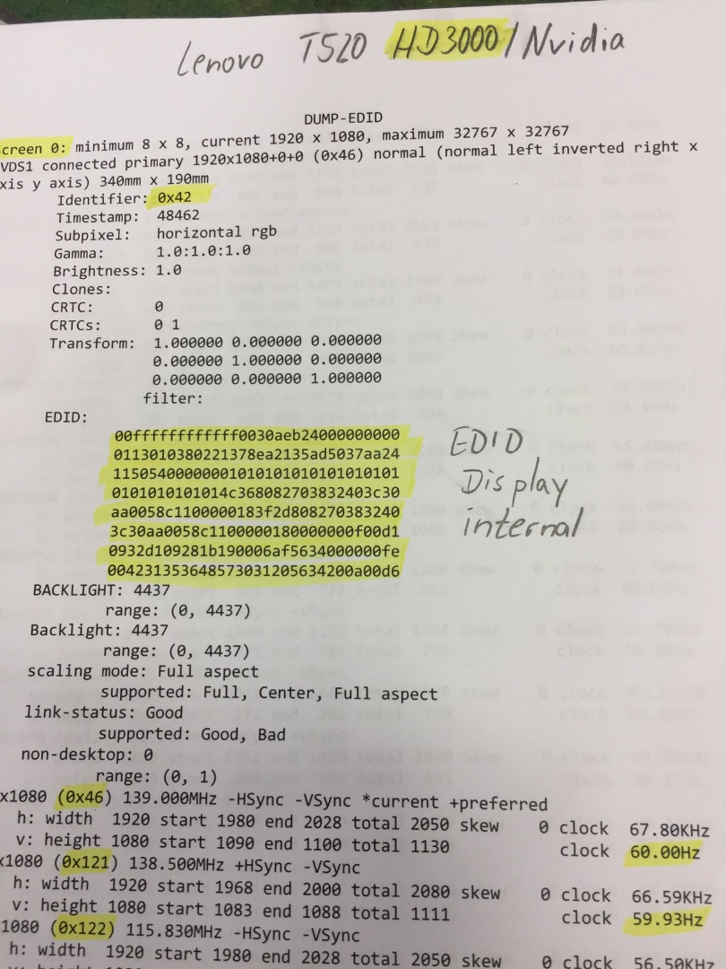

  • grt ich hatte bis vor kurzem auch dieselben Probleme mit der HD3000 und dem Display auf meinem T520/Nvidia unter High Sierra. Habe die EDID ausgelesen und den Wert mit den 256 Zahlen in die config mit Duallink eingesetzt.
