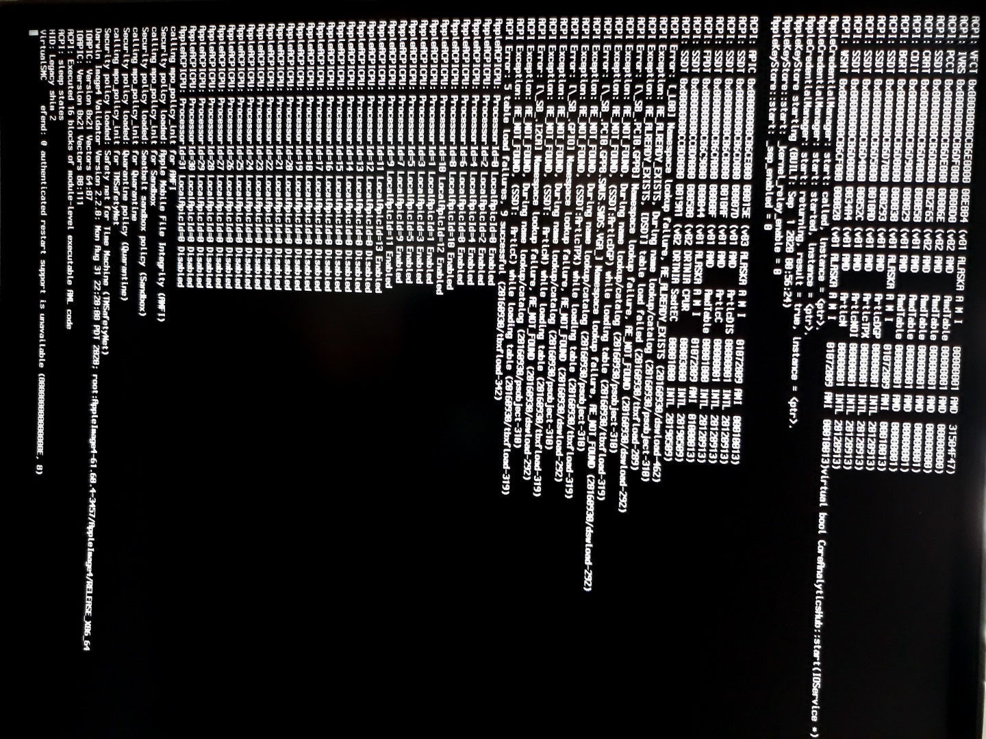

    ich habe vor einigen Wochen meinen ersten Hackintosh aufgesetzt. Funktioniert(e) für meine Zwecke prinzipiell ganz gut.
    Da beim MSI B550 Gaming Edge Wifi das Bluetooth - egal ob unter Windows oder macOS - nicht immer erkannt wird,
    (nur nach einem CMOS Reset, für einen Zeitraum, denn ich noch nicht eingegrenzt habe), habe ich mir gedacht,
    ein BIOS Firmware Update von V130 auf die V142 könnte evt. Abhilfe schaffen.
    Ergebnis, dass mit V142 der Hackintosh beim OpenCore boot (0.6.1) hängt. Leider komme ich mit den Fehlermeldungen nicht weiter.
    Ich habe auch kein BIOS Setting entdeckt, welche zur/inEFI.zipopencore-BIOS_V130_OK.txtopencore-BIOS_V142_HANGING.txtEFI.zipopencore-BIOS_V130_OK.txtopencore-BIOS_V142_HANGING.txt V130 anders wäre.
    Vielleicht kann mir jemand anhand der angehängten Informationen weiterhelfen. Danke.

  • Nope das hat nichts mit Bios Settings zu tun, sondern liegt im ACPI begründet (ist auch der Grund für die Panik). Ich kann jetzt von hier aus nicht in die EFI schauen (bin @work) aber es liegt der Schluss nahe das sich von der alten zur neuen Bios Version etwas am ACPI bzw. dessen Struktur geändert hat und nun möglicherweise einige oder alle eingesetzten DSDT oder SSTD Modifikationen nicht mehr passen. Genau dieses Verhalten ist unter anderem der Grund dafür, warum man mit allen Änderungen an den ACPI Tabellen möglichst sparsam umgehen sollte bzw. diese vermeiden sollte, wo immer es möglich ist. Um den Fehler/das Problem einzugrenzen würde ich jetzt eine Kopie des EFI Ordners auf einen Fat32 formatierten USB Stick packen und in dieser Kopie alle zusätzlichen ACPI Tabellen (SSDT, DSDT) sowie alle möglicherweise in der config vorhandenen Patches entfernen und damit versuchen den Rechner mit der neuen Bios Version zu starten geht der Start durch kann geprüft werden ob irgendwas das vorher funktioniert hat nicht mehr funktioniert und falls ja das Thema adressieren (relativ sicher wird man das Thema USB Ports bzw. EC Device erneut angehen müssen).
  • Gut, dann werde ich in nächster Zeit mal mit dem neuen Bios uns einer Minimalversion sehen, ob ich starten kann.
