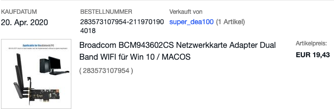

  • Hallo zusammen,
    ich habe eine AirPort Karte und folgendem Adapter in meinem Hackintosh im Einsatz.
    Ich nutze gerne und viele Bluetooth Geräte, Magic Trackpad, Magic Keyboard und AirPods.
    Leider ist die Verbindung damit sehr schlecht, die Maus stockt und hängt. Ebenso wie die Tastatur und im Ton bei den AirPods habe ich aussetzer.
    Die Entfernung zum PC beträgt stolze 60cm. Bei den AirPods eventuell auch mal 1 Meter.
    Dies ist jedoch soweit ich von meinem Macbook kenne absolut kein Problem, da laufe ich auch teilweise bis zu 10 Meter durchs Büro mit vielen Wänden dazwischen und habe noch eine 1a Verbindung.
    Habt Ihr Ideen was ich verbessern kann?
    WLAN funktioniert tadellos. AirDrop und 100 GB Dateien in schneller Zeit absolut kein Problem.

  • Die Karte habe ich auch, kann nicht bestätigen dass sie Probleme macht. Ist einwandfrei.
    Woran es hapern könnte ist die saubere Deklaration deiner USB Ports, denn der BT Teil ist via USB angebunden und nicht nur Stromversorgt. Wenn da was nicht stimmt, kommt es zu erheblichem Ruckeln bis zu Verbindungsabbruch...
    Antennen ggf. kontrollieren, die lösen sich gerne mal.
    Ist die Platine isoliert verbaut (Plasitkscheiben zwischen Schraube des Moduls und PCIe Adapter)?

    3. wenn bei Dir die BCM Karte auch huckepack auf einem Adapter sitzt, die Befestigungsschraube und ein eventuelles Klemmstück aus Metall rausnehmen, damit die BCM Karte nur noch über den Slot mit dem Adapter verbunden ist.
    Diese drei Dinge haben es gebracht, wobei der Einfluss von Punkt 1 geringer ist, als ursprünglich vermutet.

  • Ich habe nun mal Zeit gefunden in der Rechner hereinzuschauen, eine Isolation scheint tatsächlich zu fehlen.
    Ansonsten hat die Karte einen USB 2.0 Header direkt mit dem Mainboard (Ich nutze teilweise auch Splitter).
