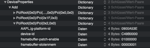

  • Warum hast du denn deine config.plist mit so vielen Device Properties vollgestopft???
    Da tauchen drei Grafikeinträge auf?

    Leider funktioniert das nicht, du hast eine Desktop iGPU und ich eine Notebook iGPU, da sind die Patches nicht die gleichen.
    Das war nur zu Testzwecken, habe aus versehen die falsche EFI hochgeladen.
    Aktuell habe ich nur zwei Einträge, eins für die iGPU und eins fürs Audio.

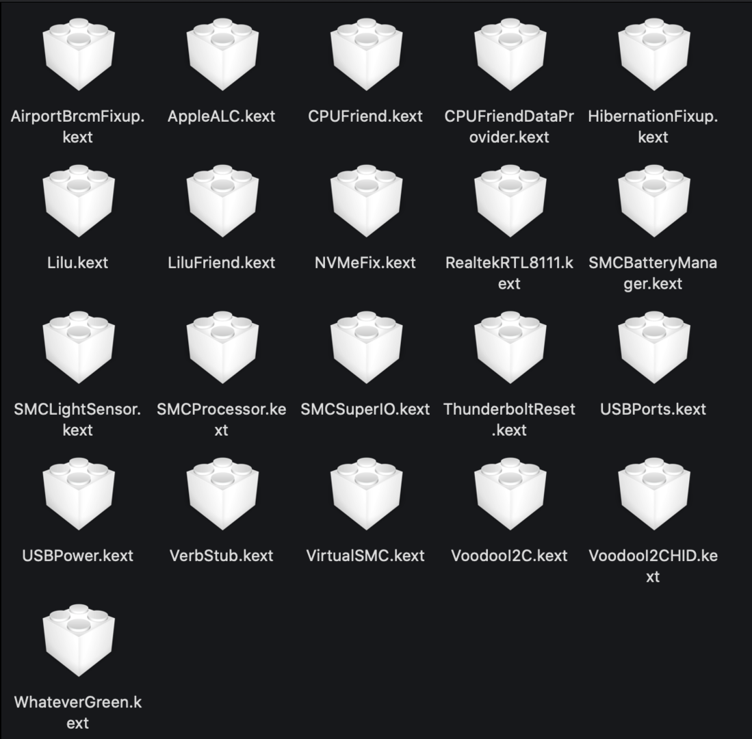

  • Kannst du dann deine aktuelle EFI hochladen? Mir ist bei der anderen etwas schwindelig geworden bei all den Einträgen in den Device Properties, der Menge an Kexten und SSDTs. Bist du dir sicher, dass du all die Kexte und SSDTs brauchst? z.B. Lilu Friend ist von 2017 und wird in Verbindung mit OC nicht mehr gebraucht.
  • Anbei die neue EFI, die Kexte werden benötigt (außer LiluFriend, kann es aber nicht zu 100% genau sagen, da ich grade über eine halbe Stunde versucht habe in macOS zu booten und er jedes mal abstürzt)
    Die SSDTs brauche ich auch alle, damit die Batterie,Trackpad etc korrekt erkannt werden.
    Die Z390-TB3 SSDT sowie ThunderboltReset.kext war/ist ein Versuch um meinen Thunderbolt Anschluss zum laufen zu bekommen.

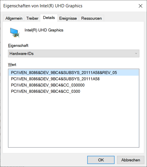

  • Falls du Win nebenher installiert hast, kannst du mal im Gerätemanager zu deiner iGPU gehen, dort auf Eigenschaften gehen, dann zu Details und dort bei Eigenschaften Hardware ID auswählen und davon mal ein Bild schicken?

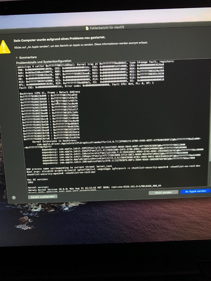

  • Leider hilft das auch nicht weiter, wenn ich Glück habe, dann bootet er ins macOS rein.
    Spätestens dann aber stürzt macOS nach einer gewissen Zeit ab.
    Das sind die letzten Zeilen, bevor er dann eigentlich den Schreibtisch zeigt, jedoch direkt abstürzt.
    Ich weiß auch nicht ob ich mir das einbilde, aber wenn ich den Laptop ausschalte und dann nach ca. 5 Minuten starte, kann man immer davon ausgehen das ich erfolgreich ins macOS komme.
    Ansonsten hängt es in einer Bootschleife.

    Wenn das Teil mal gebootet hat, dann kommt diese Meldung:
  • Teste mal die platform-id 0900A53E.
  • Schade. Die device-id 0x9BC4 wird von WhateverGreen unterstützt, der Eintrag sollte überflüssig sein. Dann ha(r)pert es wohl an einer anderen Stelle.
