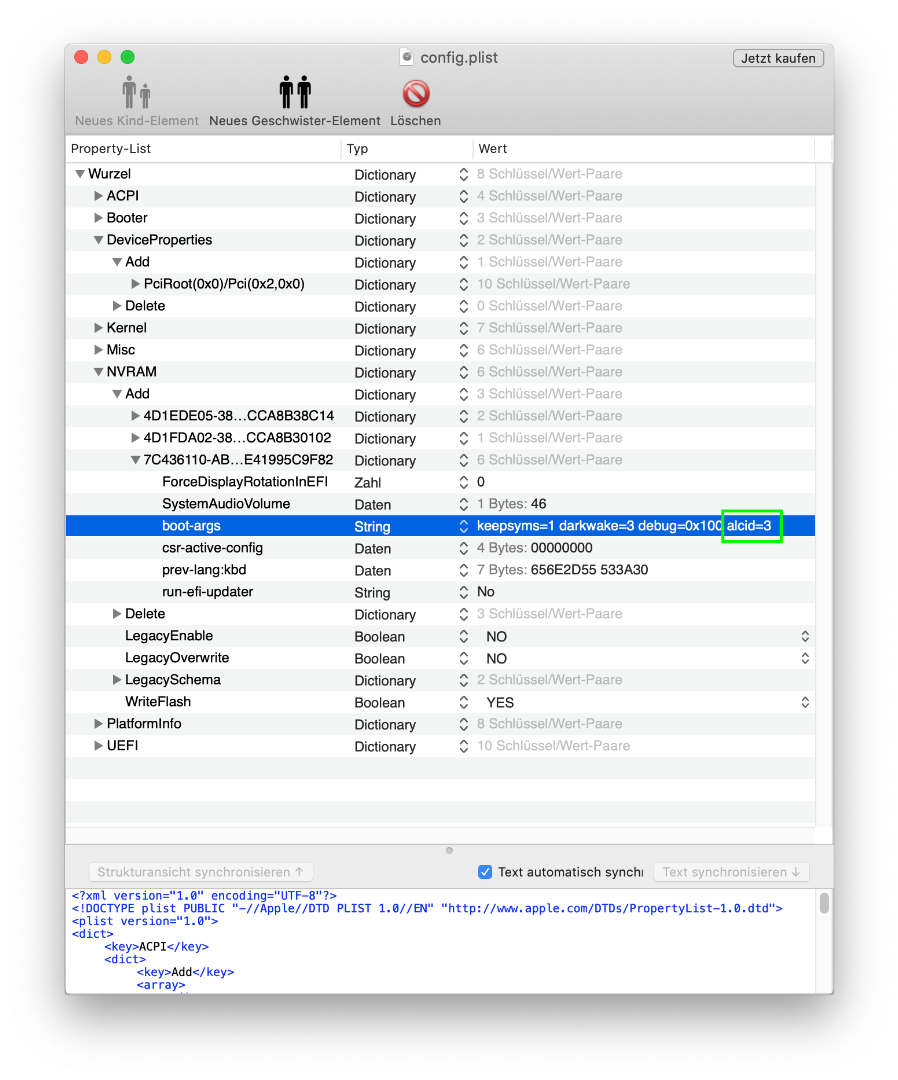

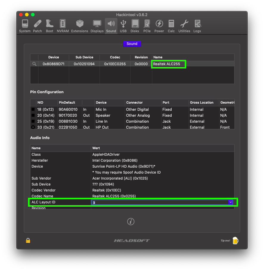

    • Der LAN-Chip ist ein RTL8111/8168/8411 und wird mit dem RealtekRTL8111.kext bedient.
    • Es befindet sich ein ALC255 AudioCodec an Board, sodass einer der folgenden Layout-IDs wichtig wird:
    Versuche es doch mal mit der EFI aus dem Paket, ersetze aber die config.plist mit der hier beiliegenden.
    Und vergiss nicht den RealtekRTL8111.kext mit einzubauen... ;)
