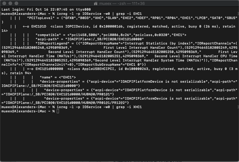

    seit Tagen kämpfe ich (anders kann man es leider nicht beschreiben) mit dem Hackintosh an mienem alten Rechner. Auch wenn ich definitiv ein Laie bin, ist es mir gelungen, streng nach Anleitung (OpenCore Dortania Guide) ein lauffähiges Hackintosh in der Version Catalina 10.15.7 zu installieren. Alles läuft auch soweit gut, bis auf nur eine Kleinigkeit: bei mir funktionieren nur insgesamt 4x USB 2-Ports. UBS 3 bleiben stumm. In der oben erwähnten Anleitung unter "USB Fixes" wird erwähnt, dass man XHC1 to SHCI, EHC1 to EH01 und EHC2 to EH02 (je nach verwendeter HW) umbenennen muss. Die Änderungen sollen unter config.plist -> ACPI -> Patch erfolgen und hier stoße ich auf das eigenltiche Problem: Diese Einträge habe ich leider nicht (siehe dazu bitte das angehängte Screenshot). Ich habe sehr viel recherchiert - die meisten Fixes beziehen sich auf den Clover, sämtliche Umbenennungen in com.apple.iokit.IOUSBHostFamily oder com.apple.driver.usb.AppleUSBXHCIm sowie in der USBInjectAll.kext.

  • muuex drück im Hackintool mal den Besen (Einträge entfernen), danach die Spritze (Inject), dann die Pfeile (Aktualisieren).
    Werden die USB-Datenträger, beim Einstecken von USB3-Geräten und USB2-Geräten am USB3-Port, auf dem Desktop angezeigt?

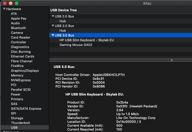

  • Also bei mir funktionieren die USB-Ports auf einem Z87X-D3H ohne Renames und ohne FakePCIID etc. problemlos.
    Im Bios musst du XHCI Mode auf Enabled stellen. Dann routed das Mainboard alle Ports (Usb 2 u. 3) auf XHCI. EHCI fällt dann auf dem Board komplett weg.
    Anschließend musst du die Ports mappen, persönlich benutze ich dafür das Hackintool.
    So sieht das bei mir aus, muss man natürlich an sein eigenes Setup anpassen:
    Auf dem Board sind die hinteren USB3-Ports und ein Front-Panel-USB3-Header über Renesas Hubs angeschlossen (IOUSBHostDevice im Hackintool).
    Vorteil: Du wirst kaum das Port Limit von macOS erreichen.
    Nachteil: Angeschlossene Peripherie braucht länger um nach dem Ruhezustand wieder eingebunden zu werden und z.B. mein Apple Super Drive verweigert hier den Dienst, weil macOS denkt, dass das Teil nicht genug Strom zur Verfügung hat.
    Hoffe das wird dir helfen!
