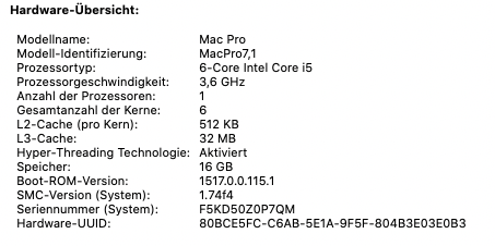

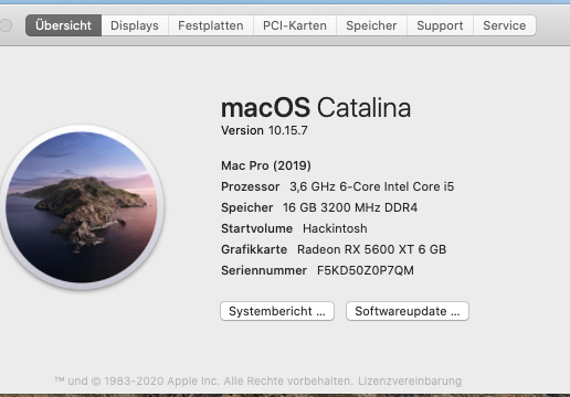

    • Der Mac (Mac Pro 7,1 hatte ich mir ausgesucht) zeigt als Prozessor einen intel core 5 an
    • Ich bekomme eine Systemnachricht, wonach ich mehr Speicher als zulässig hätte ( Ich habe 2 3200er Riegel mit insgesamt 16 gByte)

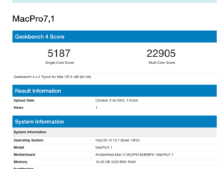

    • Die Performance ist enttäuschend. Im Vergleich zu meinem echten iMac von 2013 sind die geekbench Werte im Single Core nur unwesentlich besser (Ryzen AMD 3600 und AMD XT5600 als wesentliche Komponenten)

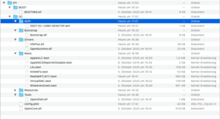

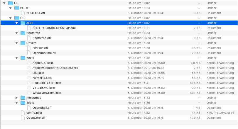

    • und das ist wohl das größte Problem: Der Rechner startet als Mac nur, wenn ich vom USB Stick boote. Dann kann ich da auswählen, ob ich windows oder macOS starten will

  • Zu deinem letzten Punkt: Die EFI von deinem Stick in die EFI deiner Mac SSD kopieren.
  • Was der als Prozessor anzeigt hat eigentlich keinen Einfluss, wenn dich das stört kannst du den Prozessor Namen ändern, gibt da Anleitungen wie man das unter Catalina macht.
    Die Warnung ist normal beim MacPro7,1 SMBIOS, entweder verwendest du die MacProMemoryNotificationDisabler Kext oder wechselst auf iMacPro1,1.

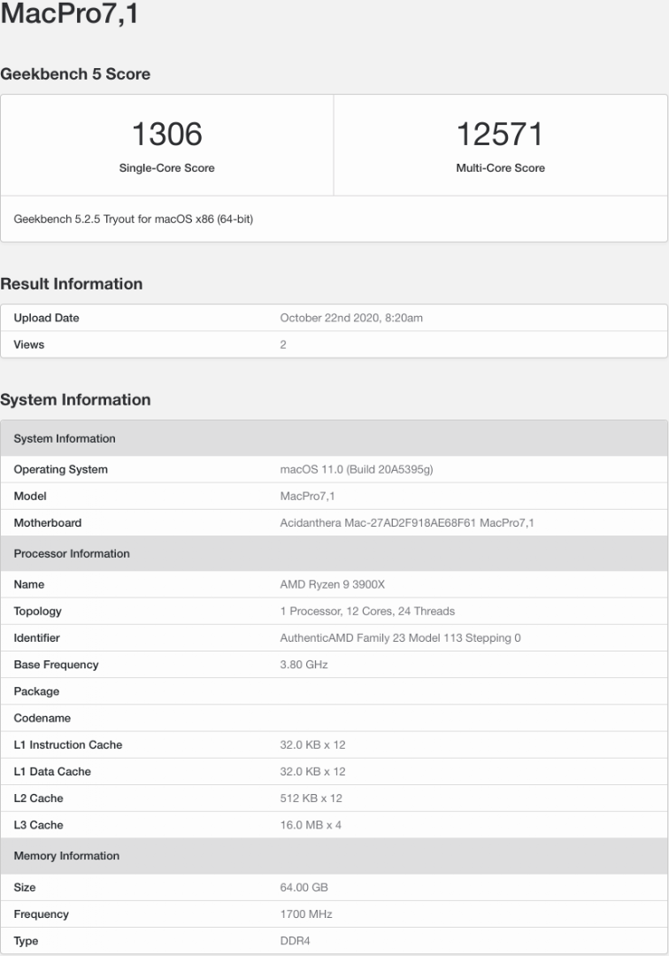

    Geekbench 4 Werte sagen mir nichts, aber in GB 5 bekomm ich was für meinen 3900X zu erwarten wäre
    Kann es sein, dass du CPB deaktiviert hast?

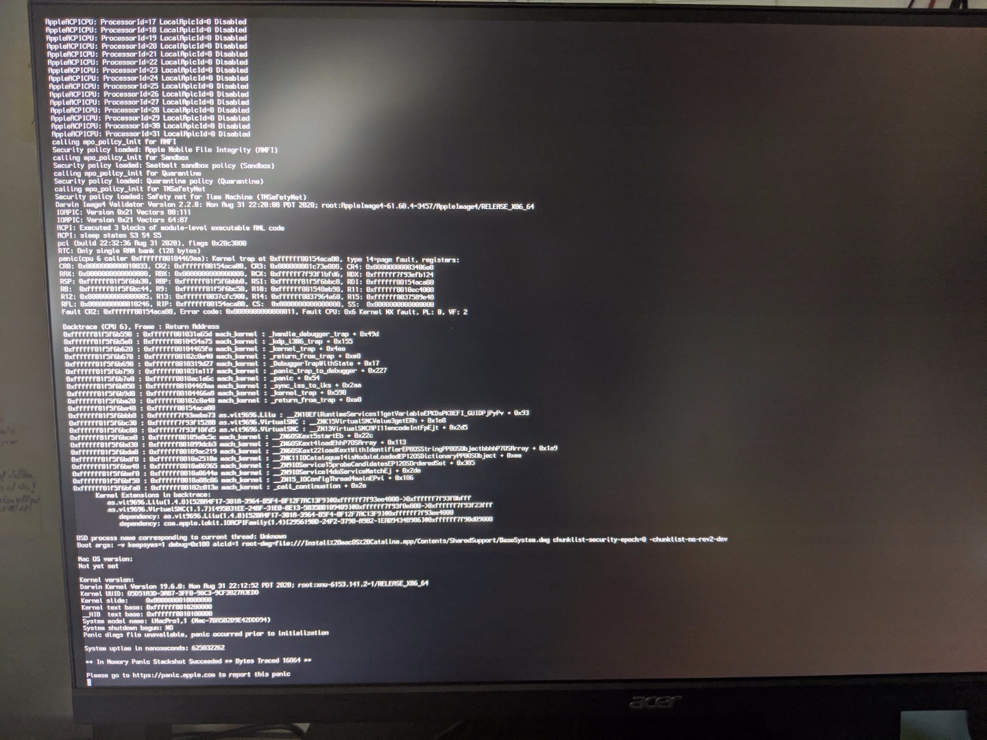

    eigentlich war ich ja durch, aber seit heute startet mein Hackintosh nicht mehr. Vielmehr bootet der USB Stick und bittet mich freundlich MacOS doch neu zu installieren.
    Anstatt diesmal wild alles zusammenzukloppen, habe ich den Dortania Guide Wort für Wort gelesen und war mir sehr sicher, dass alles laufen würde. Mitnichten. Eine Kernel Panic beendet meine Hoffnungen.
    Ich habe gar eine Ahnung, wo ich jetzt suchen muss. Am ehesten vermute ich das Problem in der config.plist und bei den ACPI Files.
    Ich hatte mir ja wie vorgeschlagenen eine eigene DSDT.aml erstellt und auch in den ACPI Ordner kopiert. Beim Bearbeiten der config.plist habe ich den Eintrag nach Anleitung gelöscht ebenso wie die Datei.
    Ansonsten fällt mir ehrlich gesagt nichts ein. :

    ich habe noch mal ganz neu angefangen und laufe jetzt in eine Kernel Panic. Es wäre toll, wenn jemand einen Blick in die Bootsequenz (sieht Foto) oder in meine config.plist werfen, oder mir aber einen Tip geben könnte, wo ich ansetzen muss.
