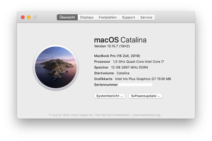

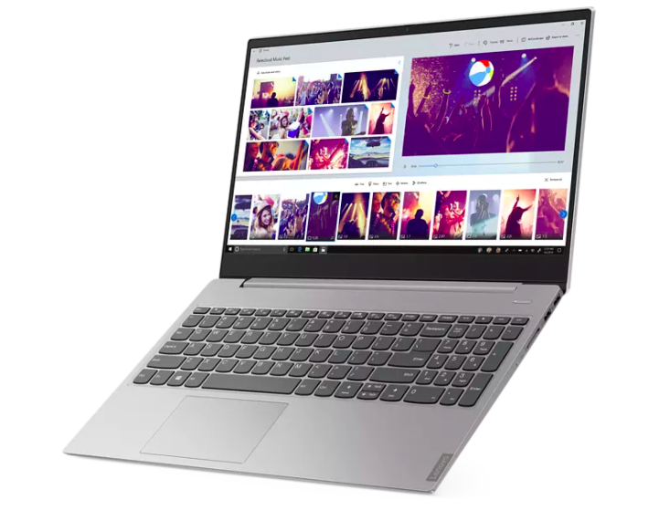

  • Meine Empfehlung...
    Lenovo IdeaPad S340-15IIL
    + 15" FullHD Auflösung
    + Full Kompatible TrackPad
    + Modernes kompatibles IceLake i7 CPU (Msr-Lock deaktivierbar)
    + Intel Iris Plus Graphics G7 - DVMT anpassbar.
    + Sehr leise, super schnell.
    + Graphic wird mittlerweile auch von WhateverGreen unterstützt.
    + Hervorragend modifizierbar, Service freundlich, beim entfernen der unteren Deckel alles erreichbar.
    + Wird mit NVME geliefert, bietet aber auch ein SSD Schacht zum erweitern.
    + Bei mir im tripple boot im Einsatz. BigSur/Catalina, Windows, Ubuntu.
    - M.2 Wlan Karte muss ersetzt werden
    - Das einzige was ich noch nicht gelöst hab ist Sleep. Schläft ein aber beim aufwachen black Screen.

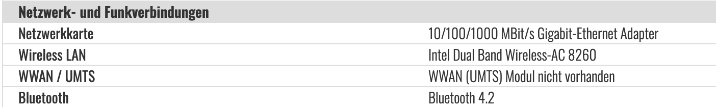

  • sollte gehen. kabylake, nur igpu, und dell latitudes sind handzahm.
    kann sein, dass eine intel wlankarte verbaut ist, die könnte aber getauscht werden. whitelist gibts nicht, soweit ich weiss
