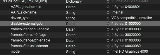

    Man kann es aber auch im Framebuffer-Patch der internen Grafikkarte unterbringen, das Absschlaten externer GPUs:
    Der i7-5930K ist ein Haswell-E Prozessor ohne interne Grafikeinheit und das K steht nicht für Grafik, sondern dafür, dass die CPU unlocked ist, also einen freien Multiplikator hat.
