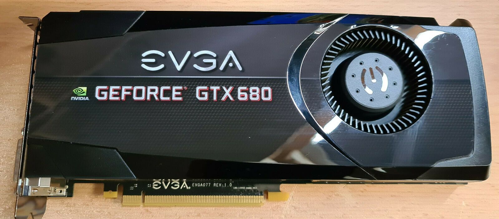

  • Die bessere Lösung wäre eine Karte von Nvidia gewesen
    Richtig - genau die Nvidia 680GTX in der PC-Ausführung habe ich in meinem MP3.1.
    Die oben abgebildete ist deutlich zu teuer und m. E. auch keine Original-Mac-Version (dagegen spricht m. W. der HDMI-Port), sondern geflasht.
    Das ist bei der 680GTX recht einfach, da Mac-EFIs dafür existieren, die ohne Änderung so geflasht werden können. Wichtig dabei ist, eine 680GTX im Referenz-Design zu kaufen (s. Beispielbild).
    Mehr als € 60,- inkl. Versand würde ich nicht für eine PC-Version investieren.
    So habe ich auch meine 680GTX-PC-Version geflasht, da ich wg- Multi-OS auf dem MP3.1 den Bootscreen benötigte.
