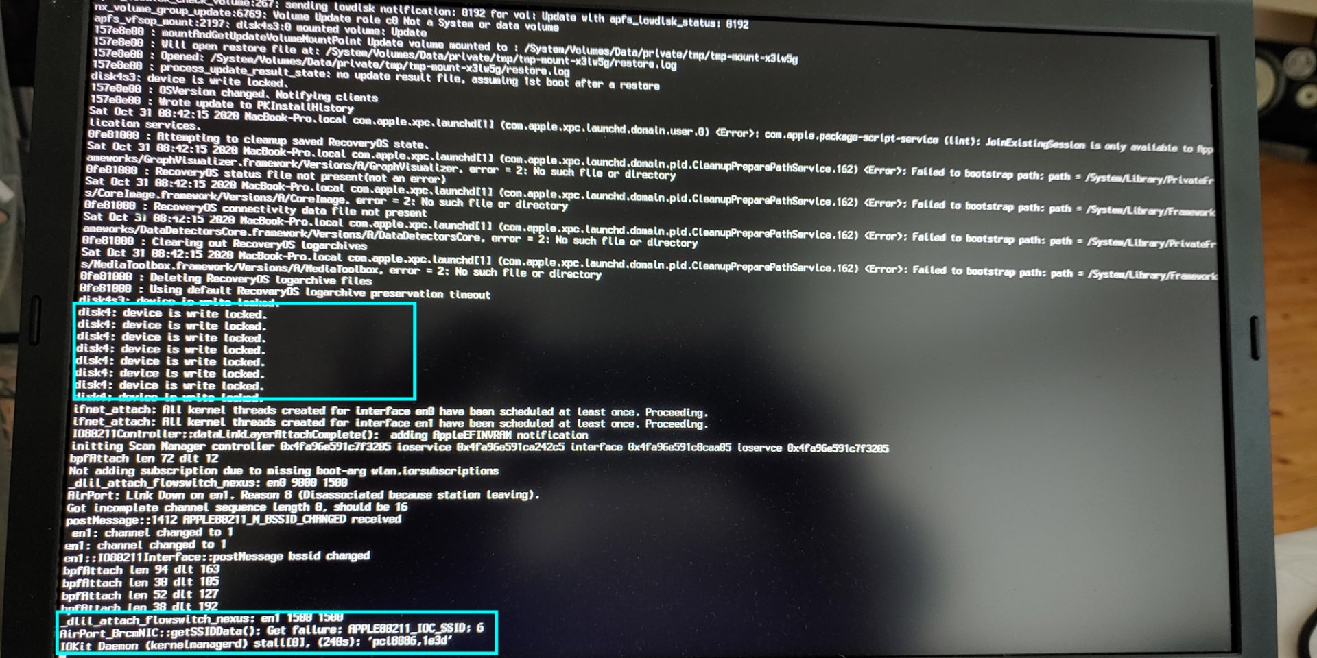

    Ich bekomme seit meinen Versuchen, von beta 10 auf beta 11.0.1 (Build 20B5012D) upzugraden (Clean Install) folgende Fehlermeldung:
    IOKIT Daemon (kernelmanagerd) Stall 'pci8086,1e3d'.

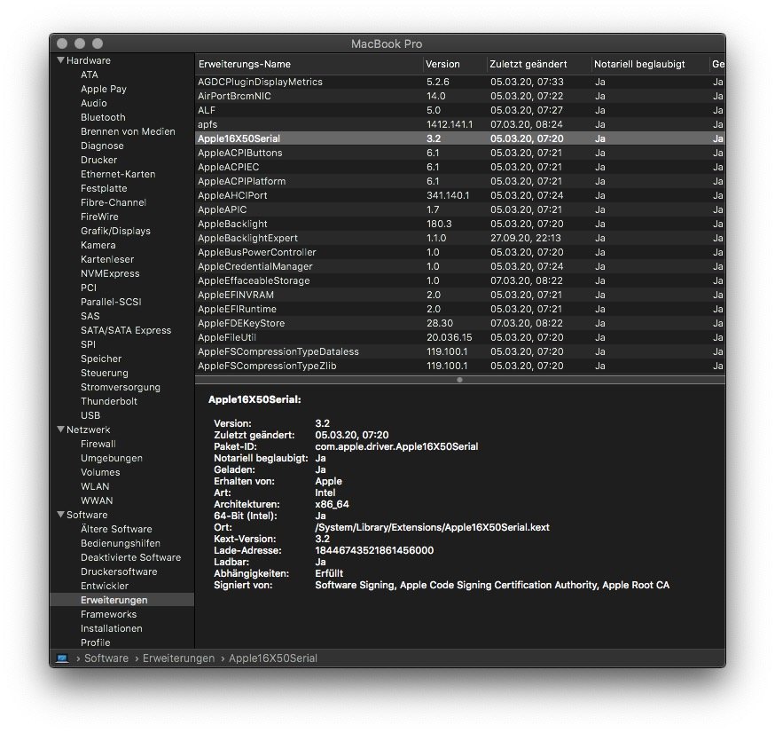

    Ein Klick auf die Lupe vor dem Eintrag bringt mich zu folgendem Kext in S/L/E: Apple16X50Serial.kext. Es scheint sich um eine Extension für Serialports zu handeln. Allerdings finde ich im BIOS keine Option, um Serialports zu deaktivieren. Wie gesagt, es lief unter beta 10 und Catalina läuft aktuell auch ohne Probleme.

  • An die WLAN Karte glaube ich eher nicht es wird vermutlich wirklich an den parallelen und seriellen Ports liegen. Die Optionen zum Deaktivieren derselben hat Lenovo unter den Sicherheitseinstellungen (Security) -> IO/Port Access bzw. Internal Devices Access gut versteckt. Ich habe leider aktuell kein Thinkpad in greifbarer Nähe (bin im Büro) um das zu verifizieren schreibe es also aus dem Gedächtnis heraus aber ich meine unter den beiden Punkten irgendwo solltest Du fündig werden.
