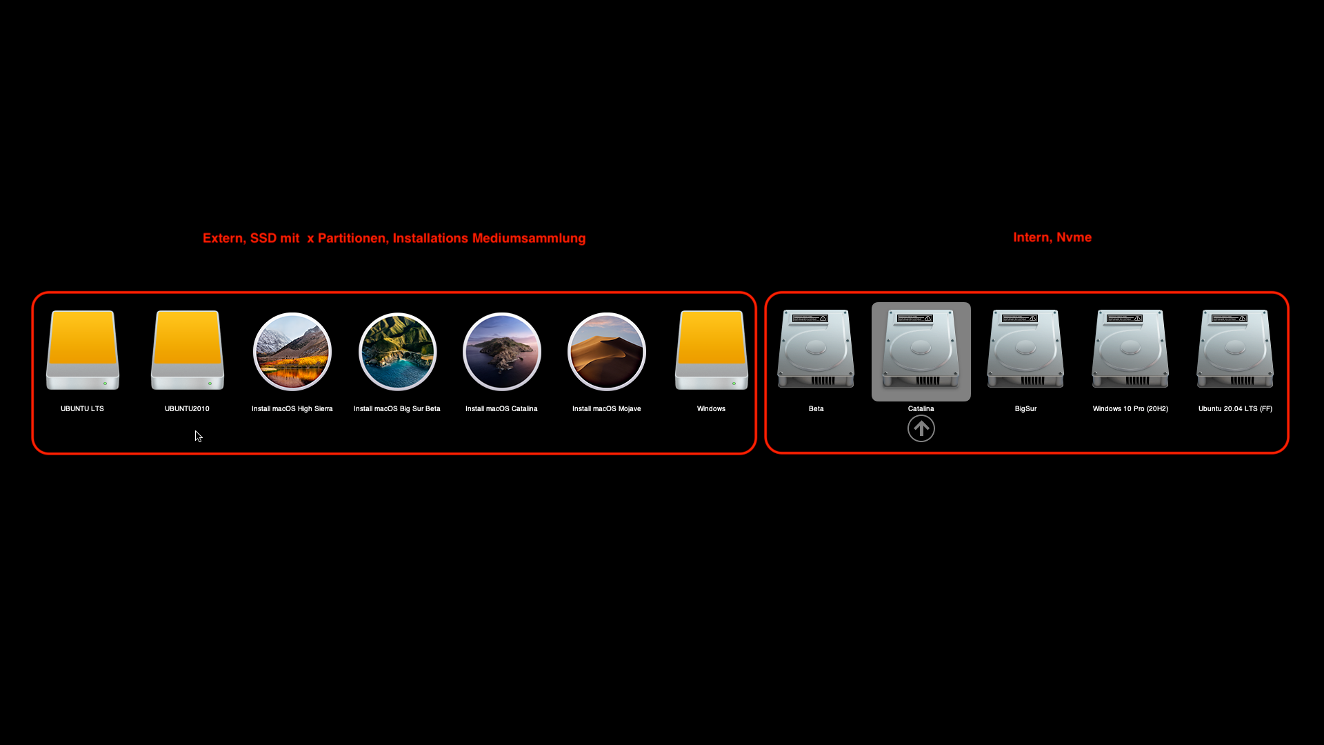

  • Wenn in Misc -> Security -> ScanPolicy der Wert "0" eingetragen ist, dann werden alle startbaren Laufwerke und Volumes angezeigt. Ich rate aber davon ab, die Systeme über den Opencore-Picker zu starten, wenn DSDT und SSDTs nicht sauber mit _OSI konfiguriert sind. Alle ACPI-Patches, die für den Betrieb von Mac OS notwendig sind, kämen sonst auch in Windows und Linux zum Einsatz. Beim Start von Windows könnte das zu einem Blue Screen führen mit der Meldung "ACPI-Error". Außerdem hätte der PC dann den wunderschönen Namen "acidanthera". Mit Linux habe ich das noch nicht probiert.
    Die Werte für ScanPolicy sind in der Anleitung ausführlich dokumentiert. Den entsprechenden Wert erhält man durch das aufaddieren der einzelnen Bits und das Umwandeln in dezimal. Also braucht man dafür einen Taschenrechner mit "Programmiermodus". Hört sich jetzt wild an, ist aber halb so schlimm.

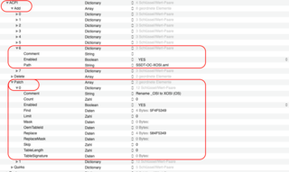

  • Meine Empfehlung ist den beiliegenden SSDT-OC-XOSI.aml im Config unter Acpi einzubinden und unter patch den rename anzuwenden, damit ist das problem behoben und benötigt kein hantieren mit Bios boot Menü.
    Allerdings wird auf diese weise unter Windows oder Linux die Hardware auch so erkannt wie unter SMBios definiert wurde.
    Gruss Coban
    EDit:
    Mit Scanpolicy 0 gibt es wiederum andere probleme, da können auch unerwünschte Einträge auftauchen.
    Mit dem Eintrag ScanPolicy=28252931 erzielte ich für meine Bedürfnisse das beste Ergebnis.

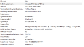

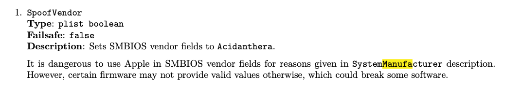

  • cobanramo ist es noch heute so, dass der Rechner bei Automatik noch acidanthera heißt, es sei denn man deaktiviert die Automatik/Generic und füllt die Felder selbst aus?
  • Als Systemhersteller wird es als acidanthera definiert ja, aber kannst ja den auch anpassen wenn es anders heissen soll. Laut Handbuch soll wird es ja auch nicht empfohlen den als Apple zu definieren.
    Hier bei mir sieht es so aus..
    Unter Windows sieht es dann so aus.
    Gruss Coban

  • Also das letzte zuerst, ScanPolicy ist natürlich für die eigene Bedürfnisse anzupassen, wenn du kein SAS oder SDCard usw. hast brauchst du diesen Bit auch nicht konfigurieren.
    Anderseits sieht es so aus, ScanPolicy auf 0 zu stellen und somit komplett auszuschalten ist nicht grad von Vorteil, somit wird je nach installation (MultiBoot, Windows, Linux usw.) zbspl. unbenötigte Einträge auch mehrfach aufgelistet oder einfach alles in einem Haufen dargestellt.
    Ich persönlich Steuer mit diesem Wert halt umgekehrt, es soll alles scannen aber das was ich nicht benötige ausschliessen.

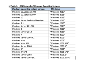

  • Hier ein Link zu Microsoft mit den aktuellen _OSI-Einträgen
    _OSI Strings for Windows Operating Systems
  • In unserem Fall mit OC spielt bei dem vorgehen mit dem SSDT genaugenommen keine rolle welche Version vom Windows angegeben wurde, nach der Übergabe des "wertes" übernimmt das die Windows selber was es zutun hat.

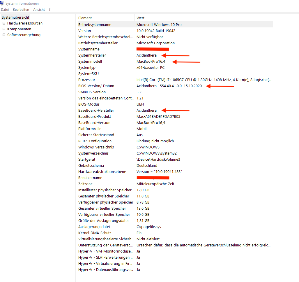

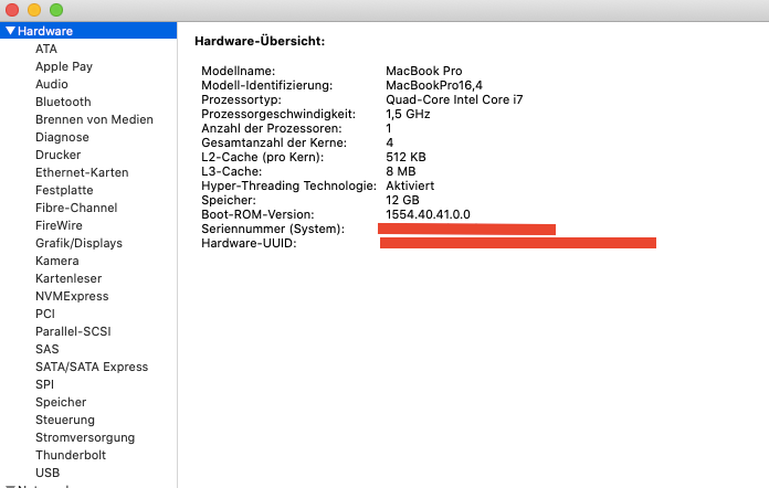

  • Hallo miteinander,
    ich hänge mich mal hier mit meiner Frage an diesen Thread da es im weitesten Sinne auch mit dem Booten und Windows 10 zu tun hat.
    System ist aktuelles Catalina im Dual Boot mit aktuellem Windows 10 auf seperaten SSD.
    Bootloader ist Open Core 0.6.2.
    Ich denke beide Systeme und OpenCore sind sauber konfiguriert. Beide Betriebssysteme starten sauber und laufen ohnen Probleme oder abstürze flott und stabil.
    Nun ist mir unter Windows 10 unter der Systeminformation aufgefallen das unter
    Systemhersteller: Acidanthera
    Systemmodel: iMacPro 1,1 usw. steht (siehe Anhang)
    Frage: Ist dies nur ein tolerierbarer kosmetischer Fehler durch das booten von Windows 10 mit Opencore oder steckt da doch ein größerer Fehler in der Konfiguration von OC dahinter?
    Wie kann man das beheben?
    _OSI Einträge wären eingefügt..
    Wie gesagt läuft alles sauber und stabil und ohne Probleme..., aber nerft trotzdem..
    PS: Was haltet ihr von ReFind als Bootmanager vor OpenCore als Bootloader gesetzt, das würde das Problem ja auch beheben..
